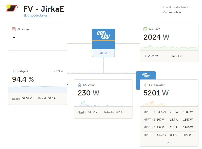

Otázka pro odborníky a dlouholeté znalce Victron.
Výrobce v manuálu (už si nepamatuji kde jsem to četl) doporučuje napětí alespoň 5V nad napětí baterie.
Je možné, že ty slabší výkony - které pozoruji - jsou způsobené právě tím, že nejsem s napětím stringu - dostatečně vysoko nad napětí baterie ???

Re: Jirkova FVE
Ano, je celkem pravděpodobné, že to je ten důvod, mppt tracker je jen step down měnič s nějakou řídící logikou navíc a ty součástky samozřejmě mají nějaký optimální rozsah pracovního napětí a proudu.

Re: Jirkova FVE
Díky, to mě pak dává už smysl, že se to dlouhodobě tak snížilo a může to být i odpověď na moje otázky.unicast píše: ned srp 31, 2025 12:35 pmAno, je celkem pravděpodobné, že to je ten důvod, mppt tracker je jen step down měnič s nějakou řídící logikou navíc a ty součástky samozřejmě mají nějaký optimální rozsah pracovního napětí a proudu.
Já to dal vlastně 2S3P právě kvůli těm dvoum maličko jiným panelům pro ex-balkonovku, aby to šlo propojit na 2S4P , mají napětí jen o 0,5V odlišné, i když to na tom screenu tak vůbec nevypadá...
Díky za potvrzení.
Dříve šel výkon součastného MPPT-1 v tuto hodin a toto počasí i přes 2300W a nyní je to úplně jiné (max 1800W)
Balkonovka 750-800W jako prd.
Samozřejmě že prach a vše ostatní hraje také roli, ale zdálo se mě to moc rozdílné a tohle může být vysvětlení

Re: Jirkova FVE
5 V se doporučuje pro start, ale pak to klidně klesne a jede i pár Voltů nad baterkou.

Re: Jirkova FVE
Díky. To právě vůbec nevím, jen mě to napadlo (stále hledám nějaké vysvětlení toho poklesu výkonu na nových panelech a jako tonoucí se stébla chytámcipis píše: ned srp 31, 2025 3:05 pm5 V se doporučuje pro start, ale pak to klidně klesne a jede i pár Voltů nad baterkou.
Ale zrovna tento string je těsně nad garáží, po které jde chodit, tak je velmi snadný to přepojit na 3S2P a bude to pro mě i velmi cenná zkušenost
Edit: je to prohozené, na MPPT - 1, tak uvidíme jestli se něco maličko změní nebo ne

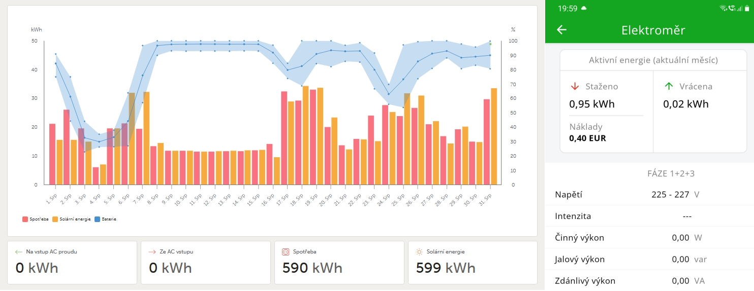

Re: Jirkova FVE
Máme za sebou první měsíc s plnohodnotnou FV a jsme velmi velmi spokojený
Spotřeba ze sítě je jen orientační, jediné co běželo ze sítě je právě jen to wi-fi měření Supla.
Ještě jednou děkuji všem za mnoho cenných rad a pomoc se stavbou a nejvíc Migelovi, který ač sám zaneprázdněn mě pomáhal i po telefonu a video-hovorech.
Díky Vám všem jsem to zvládl ( a to ostatní už se nějak poladí.... časem
) Díky.

Re: Jirkova FVE
Opravdu přesnější je to až od 1.8.2025 ale i tak jsem započítal zpětně do tabulky i čísla z předchozích měsíců, alespoň pro orientační přehled.
Do 15.1.2025 se topilo dřevem od 16.1. jede náš dům jen na elektriku z DS a FV. (DS je samozřejmě přesně, u FV je to orientační do srpna)
