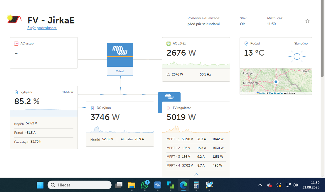

Vše se povedlo na jedničku, ,,EX-Balkonovka" už jede taky na MPPT-4.
Ještě upravím on-line externí měření
a pro dnešek mám splněno
Manželka tomu dnes dává zabrat

Otázka pro odborníky a dlouholeté znalce Victron.
Výrobce v manuálu (už si nepamatuji kde jsem to četl) doporučuje napětí alespoň 5V nad napětí baterie.
Je možné, že ty slabší výkony - které pozoruji - jsou způsobené právě tím, že nejsem s napětím stringu - dostatečně vysoko nad napětí baterie ???

Ano, je celkem pravděpodobné, že to je ten důvod, mppt tracker je jen step down měnič s nějakou řídící logikou navíc a ty součástky samozřejmě mají nějaký optimální rozsah pracovního napětí a proudu.

Díky, to mě pak dává už smysl, že se to dlouhodobě tak snížilo a může to být i odpověď na moje otázky.unicast píše: ned srp 31, 2025 12:35 pmAno, je celkem pravděpodobné, že to je ten důvod, mppt tracker je jen step down měnič s nějakou řídící logikou navíc a ty součástky samozřejmě mají nějaký optimální rozsah pracovního napětí a proudu.
Já to dal vlastně 2S3P právě kvůli těm dvoum maličko jiným panelům pro ex-balkonovku, aby to šlo propojit na 2S4P , mají napětí jen o 0,5V odlišné, i když to na tom screenu tak vůbec nevypadá...
Díky za potvrzení.
Dříve šel výkon součastného MPPT-1 v tuto hodin a toto počasí i přes 2300W a nyní je to úplně jiné (max 1800W)
Balkonovka 750-800W jako prd.
Samozřejmě že prach a vše ostatní hraje také roli, ale zdálo se mě to moc rozdílné a tohle může být vysvětlení

5 V se doporučuje pro start, ale pak to klidně klesne a jede i pár Voltů nad baterkou.

Díky. To právě vůbec nevím, jen mě to napadlo (stále hledám nějaké vysvětlení toho poklesu výkonu na nových panelech a jako tonoucí se stébla chytámcipis píše: ned srp 31, 2025 3:05 pm5 V se doporučuje pro start, ale pak to klidně klesne a jede i pár Voltů nad baterkou.
Ale zrovna tento string je těsně nad garáží, po které jde chodit, tak je velmi snadný to přepojit na 3S2P a bude to pro mě i velmi cenná zkušenost
Edit: je to prohozené, na MPPT - 1, tak uvidíme jestli se něco maličko změní nebo ne
