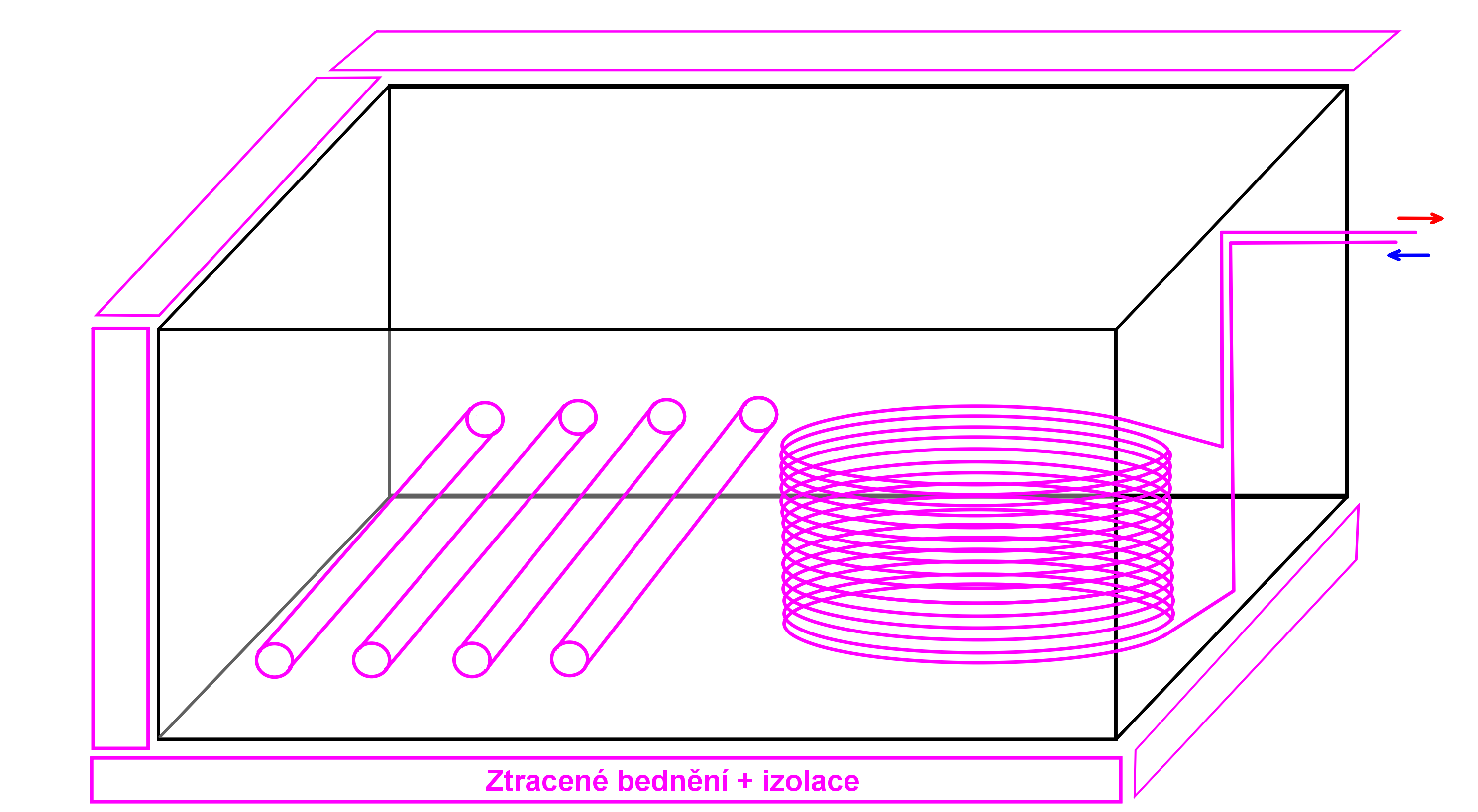

Jdu na poradu
Chci se zeptat a poradit - poprosit o názory, kritiku, nevýhody takové ,,šílenosti" i ekonomický pohled.
Drží se mě myšlenka, postavit si svojí akumulační nádrž ze ztraceného bednění s kapacitou 3000-4000Litrů vody jako ležící kvádr vedle technické místnosti.
Mezi bližší stěny dát skrz nerezové trubky (asi 6x) do kterých půjdou z venku zastrčit keramická topná tělesa, jako kdyby tam byla TPK jen delší, na šířku celého takového ,,bazénu" - slibuju si od toho lepší odevzdání tepla, bez přehřívání i cenu a komplikace při montáži, klasické TPK, pro kterou by tam musel být zabetonovaná extra kovová rozeta s otvory + těsnění a samozřejmě cena takového řešení.
K utěsnění použít klasické technologie pro izolaci bazénů a vnitřek pak i vykachličkovat obyčejnou ale kvalitní slinutou dlaždicí.
Trubky již dopředu rozmístit tak, aby vyšly do spár kachliček a nebyl problém s dírami spáry okolo trubek pak stejně jako u bazénu zatěsnit lepším silikonem určeným pod vodu a nepatrný pohyb při zahřívání.
Okolo a dolů 10-15 kvalitní izolace, nahoru pak dekl z nerezu a límcem pro kondenzát a opět zarovnat izolací.
Celé by to bylo bez tlaku fungovalo jen na nerezové výměníky který by se tam mohlo umístit i více, pro TČ, pro pitnou vodu, pro topení, v budoucnu pro venkovní větší bazén....
Pod tlakem by byl už jen okruh skrz ty výměníky jejich kapacita a výkon by šla volit počtem otáček ve ,,šneku" který by byl vyvedený husím krkem na vrchní hraně ,,bazénu" z boku ven.
4 akumulačky se mě vedle sebe nevejdou, musel bych dát ,,jen" max 3 x 750Litrů - a i tak by to bylo fousový a připojení kvůli prostoru problematické, tohle řešení mě posunuje kapacitou přes 4000Litrů, na celou šířku místnosti a bezproblémové připojení a možnosti navíc.
Pokud počítám 4000L, tak mě hrubý výpočet vychází mnohem lépe i finančně, pokud bych počítal 4 x 1000L z DZD s izolací NEODUL 120mm která je taky extrémně dražší než klasika NEODUL 80mm.
Samozřejmě na druhou stranu tam nepočítám desítky hodin práce navíc, kterou u klasických akumulaček dělat nemusím i to má svojí zásadní hodnotu a zlevňuje takový ,,svépomocný" nádrže pak i doba zrání a vysychání betonu atd....
Naopak přidanou hodnotou je akumulační schopnost ,,betonového pláště" oproti tomu ocelovému a taky lepší izolace, pokud dám třeba 15cm polyše okolo celého ,,bazénu"
Napadá někoho nějaké další negativum, které jsem mohl ve své zaslepenosti vytěsnit a nevnímat ?
Díky moc
Edit: zapoměl jsem na další výhodu/nevýhodu a to je: napustím ,,bazén" do půlky a mám akumulačku 2000L / napustím celý a mám 4000L například
Pokud dám trubky a šneky do spodní půlky, hladina a tím i kapacita takové akumulačky se může měnit.
Díky moc

Uz se tu nekolikrat resilo, ze nejlepsi by byl bazen uprostred baraku. Tak sup, zacit to nove bourat a upravit.

Vykachličkovat ? Bych se bál, že to začne prosakovat. Vím co mi dělají kachle v rozích (mezi podlahou a stěnou) a tam budou menší teplotní rozdíly (podlahového topení) než u akumulace. Tam si myslím bude teplotní dilatace ještě větší.

Ak sa to pozriem z pohľadu ceny za m2 zastavanej plochy, tak je to bohapusté zabitie priestoru v dome. Treba brať do úvahy aj únosnosť podlahy pod tou nádržou. No a z podľadu RoI, akú by si chcel mať z toho úsporu? Materiál + stavba, odladenie, to je veľká investícia oproti tomu čo potenciálne ušetríš. Aspoň si teda myslím...

V tomhle ohledu mám teda nyní výhodu, spodek baráku (přízemí) je stále staveniště a my bydlíme v patře a dole procházíme pouze chodbou...cipis píše: úte zář 09, 2025 9:31 amUz se tu nekolikrat resilo, ze nejlepsi by byl bazen uprostred baraku. Tak sup, zacit to nove bourat a upravit.
Zatím to bohužel stále vypadá tak jak to je = rujna z roku 1930 a přestavěná oáza nahoře v patře která je nám nyní kompletním bytem na celkovém vzhledu domu zatím nic nemění...
Ale jednou bude dole ohromná kuchyň, ohromný obyvák a pokoj pro hosty, včetně příslušenství.
Tedy nic není nyní nemožné
Nicméně další výhodou / nevýhodou je pro mě vzdálenost k FV místnosti, která je nejzašším koutě původní garáže (nyní dílna) = NAOPAK co nejdál od obytné části. ( = bezpečnost rodiny na prvním místě, je to jen elektronika která se může porouchat nejpodivnějšími způsoby i přes mnoho pojistek a termostatů)
Protože chci jít cestou spirál 55V bez další přeměny a ztrát energie - tak je ten prostředek domu trošku problém, protože aby ta měď k připojení spirál nestála majlant, tak to potřebuju co nejblíž a transportovat pak už jen vodu oběhovými čerpadly a raději to lépe izolovat.
Jak výroba klesne a FV už nestačí (nebo FV + TČ), samozřejmě zatopím dřevem
To Wacko:
Psal jsem že technologii bazénů = izolaci určenou pro bazény. Slinutá dlaždice je pak už jen ochrana té kvalitní izolace, která zvládá i ten pohyb, včetně dostatečních dilatačních pásů v rozích a kvalitních manžet okolo vývodů ( nééé sračky z polska - kvalitní )
Ale šlo by použít i svařenou folii - jenže to nezvládnu sám a musel bych to zaplatit včetně řemeslníka - celé to promýšlím již velmi dlouho do nejposlednějších detailů - jen si nejsem jistý, zda jsem něco neopoměl a tady je fůra odborníků z mnoha profesí...
Pohybuji se ve stavebnictví opravdu celý život a to co popisuješ ty u sebe v rozích... Pokud se Ti trhají silikony, nebo to dokonce kleslo ještě níž - tak to bylo moc uspěchané a beton nebyl ještě na své správné úrovní, nebo hůř, byla použita špatná izolace = levný polystyren který se ztrácí (vypařuje)
Podlaha je pak po roce o půl centimetru (někde i víc) dole a je potrhaný silikon k soklům...
Za to ale nemůže podlahové topení, ale volba materiálů nebo špatně odvedená práce, ta podlaha by se trhla i bez podlahovky (jen asi dýl)

Jak to - tomu nerozumím - z mého pohledu to zabere stejný prostor jako tři akumulačky DZD o objemu 750Litrů, jenže tam bude problém i šroubení a kolena, které by o sebe pomalu naráželi mezi dvěma akumulačkama = málo místa.TomHC píše: úte zář 09, 2025 9:53 amAk sa to pozriem z pohľadu ceny za m2 zastavanej plochy, tak je to bohapusté zabitie priestoru v dome. Treba brať do úvahy aj únosnosť podlahy pod tou nádržou. No a z podľadu RoI, akú by si chcel mať z toho úsporu? Materiál + stavba, odladenie, to je veľká investícia oproti tomu čo potenciálne ušetríš. Aspoň si teda myslím...
Ta podlaha tam ještě není = ale i pro nádže umístěné na 3 nožičkách musí být nosnost podlahy dostatečná - nebo ne ?
Barák je gigantický, stačil by nám i poloviční dům = nemáme jakýkoliv jiný prostorový problém, omezují mě jen hotové nosné zdi, do kterých nechci zasahovat.

Všeobecne nerozumiem potrebe mať 2000 - 4000 litrov akumulácie. Akumulačka býva ako buffer keď napríklad kúrim kotlom na drevo/pelety a z aku odoberám 30°C vodu do podlahovky. A to by jedna 750 litrová mohla stačiť. Ide mi skôr o to, že ak má ísť o akumuláciu zo slnka, tak to od novembra do marca aj tak nevychádza. A či prikúrim zo siete jeden deň alebo dva...
U nás doma je jeden 150 litrový bojler a vystačí nám v pohode (a to manželke by najviac vyhovovali podmienky pri podmorskej sopke + dve deti), kúrime plynom do vody v podlahovke, bez aku nádrže.

"technologii bazénů" - tam je ale téměř konstatní teplota.
U mě ne že by podlaha klesala ale "zasunuje" se pod stěnu o nějaký 1mm, pružný silikon to přežije (vodotěsně nejsíše ne) ale klasická spárovačka se vydrolí.

Celkom zaujimava myslienka...cez leto som na bazosi natrafil na smaltovane 4m3 - 7m3 nadoby a niektore maly aj hada v sebe a niekolko vstupov napriklad na tie tvoje spiraly..to uz len zakopat hned vedla domu spravit tomu extra obal a zaizolovat...ak by som mal napriklad pri pivnici ja miesto tak by som veru isiel touto cestou...

Osobne by som do takéhoto riešenia nešiel. Nahrievať z FVE takéto množstvo mi príde trošku mimo, lebo najviac energie máš vtedy, keď kúriť nepotrebuješ. A ako píše TomHC, akumulácia má zmysel, keď nevieš regulovať zdroj tepla, inak je skôr na príťaž. Pri TČ resp. peletkovom kotly stačí aj malá akumulačka.
Aký máš zdroj tepla?
Keď už chceš ohrievať také množstvo vody tak isto nie je špirály, ale radšej cez TČ, ktoré ti zdvihne množstvo energie do vody.
