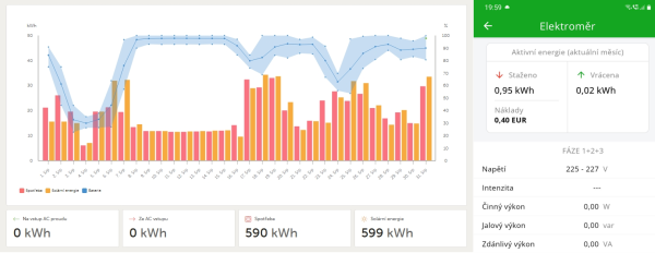

Máme za sebou první měsíc s plnohodnotnou FV a jsme velmi velmi spokojený
Spotřeba ze sítě je jen orientační, jediné co běželo ze sítě je právě jen to wi-fi měření Supla.
Ještě jednou děkuji všem za mnoho cenných rad a pomoc se stavbou a nejvíc Migelovi, který ač sám zaneprázdněn mě pomáhal i po telefonu a video-hovorech.
Díky Vám všem jsem to zvládl ( a to ostatní už se nějak poladí.... časem
) Díky.
