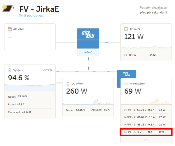

Omlouvám se kluci - nerozumím = potřebuji správné pojmenování.
Naprosto přímý osvit, na jižní střeše, se sklonem 43°
Na obrázku Victron 1 s panely 2250Wp MONO , Victron 2 s panely 2000Wp POLY, ten třetí Vitron neberu, ty leží téměř vodorovně i když taky na jih..
Vidím tam jiná čísla výkonu a z toho výkonu pak 93% na výstupu z MPPT na baterku ? Tak to myslíš ?
Pak další ,,nějaká" účinnost měniče ve formě další vlastní spotřeby, kdy mezi vstupem a výstupem je dalších XX kWh pryč a z mého pohledu je výsledek na cca 60-70% toho, co to dříve dávalo do vody.
Napsal jsem vše správně ?
Jedu zcela bez sítě, jsem z toho natěšený, funguje to a je to jakž takž dobrý, stačí přidávat panely a rozšiřovat - ale pro mě zklamání ten výsledek, v čistých kWh zisku.
Myslel jsem si, že je na tom Victron lépe, tak to myslím, toho co je ,,cestou" nebo výkonem pryč, je nějak moc...
Pokud při tomhle počasí připojím vodu, půjde do spirály v poledne 2100-2200W...
A když to takhle proženu přes Victron, zůstane z toho sotva 1500-1600W
1800W je fakt strop toho stringu, který dával i 2200W, už to zas klesá a je tam 1600W...

Chápu kluci, díky. Ale zas musím přidat nějaké ALE. Mě to přijde moc velký rozdíl.
Ano, kabelů je nyní o něco víc, tím že se změnilo zapojení panelů, a už nestačí jen dva, ale je to všechno do 15m...
Měřil jsem opláchnuté panely, dvě/tři minuty a vše je spláchnuté (přes vodoměr na zalévání...
Ale myslím, že to bude jinak. Loni ty tři stringy, na konci léta dokázali za stejného počasí = vymetené nebe, bez jediné skvrnky, dohromady 37-40kWh to bylo úplné maximum v tyto hezké dny.
Teď jsou úplně stejné dny, stejný závěr srpna (jen o rok dýl) a ty stringy za stejnýho počasí dělají dohromady MAX 30-32kWh
Kdyby to loni neběželo, nevěnoval bych tomu takovou pozornost teď, kdyby to bylo ,,o něco trošku" svedl bych to na staří a prach ze sahary a více kabelů....
Ale tohle není jen pár wattů na pár kabelech navíc...
Loni to běželo úplně stejně, jen na jiných MPPT a ten výkon byl jiný
Loni, když jsem testoval spirálu na 55V, tak jsem byl zcela jistě přesvědšený, že s Victrony z těch panelů vyždímu opravdu maximum - respektive více, než s ohřevem vody.
Protože ten i testuje výstup 1 a nebo 2 nebo se vypne termostat a než to zas někam zapnu atd atd atd...
Kde mám nyní ty ostatní kWh které loni byli a teď nejsou....
Těch ztracených kWh je nějak moc
Screeny včerejší den a dnešní den (na flot došlo až před malou chvilkou...)

A hned jsem se podíval i na sousední budíky...
A pokud tedy ukazuje Dashboard Victron - výkon na výstupu z MPPT - již snížený o svou vlastní účinnost a ztráty - tak co ukazuje právě teď ?
Mrknu znova v poledne...
O pár minut déle. Ještě jinak.

Tak ještě jeden obrázek - teď se jedná o Modrásky.
Jsou nečinné, nikdo tady není, nic jiného neběží, nehnul jsem se od stále zapnutého PC = spotřeba domácnosti stále identická.
Jen se přes SMART zásuvky sami přifázují ráno Modrásci.
A na DC spotřebě je tak vidět ,,údajných" 8W vlastní spotřeby Modrásků v nečinnosti....
(to bude možná spotřeba těch zapnutých smart zásuvek
Radarovo ,,konečné řešení Modrásků" tak nabírá na hodnotě
