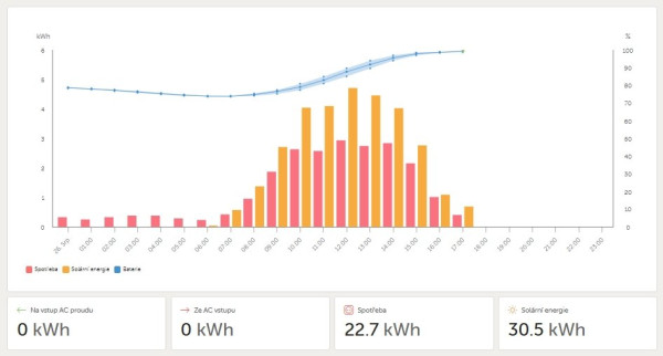

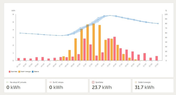

Screeny včerejší den a dnešní den (na flot došlo až před malou chvilkou...)
Ano, kabelů je nyní o něco víc, tím že se změnilo zapojení panelů, a už nestačí jen dva, ale je to všechno do 15m...
Měřil jsem opláchnuté panely, dvě/tři minuty a vše je spláchnuté (přes vodoměr na zalévání...
Ale myslím, že to bude jinak. Loni ty tři stringy, na konci léta dokázali za stejného počasí = vymetené nebe, bez jediné skvrnky, dohromady 37-40kWh to bylo úplné maximum v tyto hezké dny.
Teď jsou úplně stejné dny, stejný závěr srpna (jen o rok dýl) a ty stringy za stejnýho počasí dělají dohromady MAX 30-32kWh
Kdyby to loni neběželo, nevěnoval bych tomu takovou pozornost teď, kdyby to bylo ,,o něco trošku" svedl bych to na staří a prach ze sahary a více kabelů....
Ale tohle není jen pár wattů na pár kabelech navíc...
Loni to běželo úplně stejně, jen na jiných MPPT a ten výkon byl jiný
Loni, když jsem testoval spirálu na 55V, tak jsem byl zcela jistě přesvědšený, že s Victrony z těch panelů vyždímu opravdu maximum - respektive více, než s ohřevem vody.
Protože ten i testuje výstup 1 a nebo 2 nebo se vypne termostat a než to zas někam zapnu atd atd atd...
Kde mám nyní ty ostatní kWh které loni byli a teď nejsou....
Těch ztracených kWh je nějak moc

JirkaE píše: úte srp 26, 2025 6:06 pmChápu kluci, díky. Ale zas musím přidat nějaké ALE. Mě to přijde moc velký rozdíl.
Měřil jsem opláchnuté panely, dvě/tři minuty a vše je spláchnuté (přes vodoměr na zalévání...)
