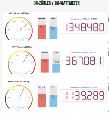

Omlouvám se kluci - nerozumím = potřebuji správné pojmenování.
Naprosto přímý osvit, na jižní střeše, se sklonem 43°
Na obrázku Victron 1 s panely 2250Wp MONO , Victron 2 s panely 2000Wp POLY, ten třetí Vitron neberu, ty leží téměř vodorovně i když taky na jih..
Vidím tam jiná čísla výkonu a z toho výkonu pak 93% na výstupu z MPPT na baterku ? Tak to myslíš ?
Pak další ,,nějaká" účinnost měniče ve formě další vlastní spotřeby, kdy mezi vstupem a výstupem je dalších XX kWh pryč a z mého pohledu je výsledek na cca 60-70% toho, co to dříve dávalo do vody.
Napsal jsem vše správně ?
Jedu zcela bez sítě, jsem z toho natěšený, funguje to a je to jakž takž dobrý, stačí přidávat panely a rozšiřovat - ale pro mě zklamání ten výsledek, v čistých kWh zisku.
Myslel jsem si, že je na tom Victron lépe, tak to myslím, toho co je ,,cestou" nebo výkonem pryč, je nějak moc...
Pokud při tomhle počasí připojím vodu, půjde do spirály v poledne 2100-2200W...
A když to takhle proženu přes Victron, zůstane z toho sotva 1500-1600W
1800W je fakt strop toho stringu, který dával i 2200W, už to zas klesá a je tam 1600W...

Prvni ztrata je na regulatoru. Byt se vsichni pisni tarka 100% ucinnosti, tak to v souhrnu tak neni.
Tedy za predpokladu, ze oba meraky ukazuji spravne, tak mas budik na vstupu a budik na vystupu regulatoru. Tj. si meris ucinnost regulatoru.
Pak ti to jde do baterky a z baterky, tam to mas zase to same. Nacpes do ni vice, odeberes mene.
Z baterky pak do menice, kde mas opet nejake ztraty, vesmes ty nejhorsi, v nekterych urovnich vykonu jsi klidne na 80%.
Tedy kdyz budeme pocitat u kazdeho prvku treba 90%, tak to mas 0.9x0.9x0.9, coz ti ve vysledku da 73%.
Kazda vynechana konverze tu ucinnost navysi. Kdyz vynechas baterku, jakoze v prubehu dne vynechana je, tak jsi uz na 81%. Jenze si to pak v noci samozrejme zhorsis.
Kdyz natlacis panely rovnou do spiral, tak to vyjde nejucinnejsi. Jenze ta vysoka ucinnost ma svou dan, totiz to, ze to jede, jen kdyz optimalne sviti.
Tedy ve finale musis pocitat i s tim, jaky je uzitek v case. Ne ze ted sviti a mam vodu. Tu potrebujes, i kdyz nebude svitit. Tak pak musis pocitat se ztratami, ktere budou tolikrat vetsi, kolikrat budes konvertovat/ukladat energii.

cipis píše: úte srp 26, 2025 2:29 pmPrvni ztrata je na regulatoru. Byt se vsichni pisni tarka 100% ucinnosti, tak to v souhrnu tak neni.
Tedy - pokud je to správně, jak to měření, tak i můj vypočítaný deficit měření - je těch 35kWh spotřeba MPPT Regulátorů za 25dní ???
To je cca 1,2-1,4kWh denně jen na 3ks MPPT Regulátorech ? a tím je daná jejich účinnost.
OK, ale nevysvětluje to, proč byl dřív strop na stejných panelech 2200W a nyní je strop 1800W.... což je další ztráta, která se denně zvedá ke 400W/h v poledne a pak zas klesá dolů (ztráta stejně jako výkon)
Mě to zajímalo obecně ale i u mě - protože jsem se chtěl k něčemu konkrétnímu a kloudnému a reálnému i dopočítat a pořád mě to nějak nesedí
Rozhodně to nyní ,,vyrábí" každý ten string - méně - už na MPPT VICTRON = zisky jsou s Victronem nižší a to ještě dřív než se to dále zpracovává a přeměňuje dál.
Narvat to do vody přímo a pak přepnout na baterku, nebo spíš opačně - narvat baterku a pak přepnout na MPPT pro ohřev vody, se mě nyní jeví jako mnohem lepší a účinnější cesta ( = úplně se Victronu s ohřevem vody vyhnout)
Díky, napsal jsi to krásně přehledně a pochopitelně i pro mě

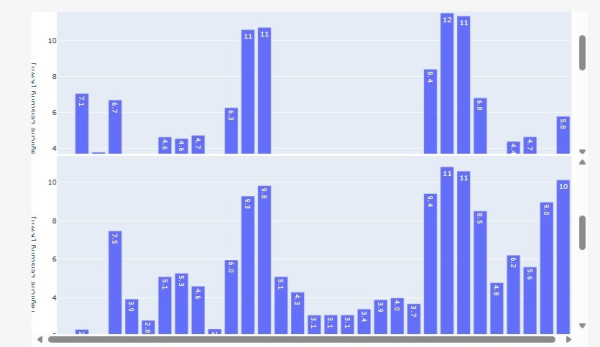

Chápu kluci, díky. Ale zas musím přidat nějaké ALE. Mě to přijde moc velký rozdíl.
Ano, kabelů je nyní o něco víc, tím že se změnilo zapojení panelů, a už nestačí jen dva, ale je to všechno do 15m...
Měřil jsem opláchnuté panely, dvě/tři minuty a vše je spláchnuté (přes vodoměr na zalévání...
Ale myslím, že to bude jinak. Loni ty tři stringy, na konci léta dokázali za stejného počasí = vymetené nebe, bez jediné skvrnky, dohromady 37-40kWh to bylo úplné maximum v tyto hezké dny.
Teď jsou úplně stejné dny, stejný závěr srpna (jen o rok dýl) a ty stringy za stejnýho počasí dělají dohromady MAX 30-32kWh
Kdyby to loni neběželo, nevěnoval bych tomu takovou pozornost teď, kdyby to bylo ,,o něco trošku" svedl bych to na staří a prach ze sahary a více kabelů....
Ale tohle není jen pár wattů na pár kabelech navíc...
Loni to běželo úplně stejně, jen na jiných MPPT a ten výkon byl jiný
Loni, když jsem testoval spirálu na 55V, tak jsem byl zcela jistě přesvědšený, že s Victrony z těch panelů vyždímu opravdu maximum - respektive více, než s ohřevem vody.
Protože ten i testuje výstup 1 a nebo 2 nebo se vypne termostat a než to zas někam zapnu atd atd atd...
Kde mám nyní ty ostatní kWh které loni byli a teď nejsou....
Těch ztracených kWh je nějak moc
Screeny včerejší den a dnešní den (na flot došlo až před malou chvilkou...)

Poznatek a dopočítaný rozdíl ze včerejší kalibrace.
Jak už jsem psal, tak ten můj on-line měřák (tento konkrétní, protože každý maličko jinak) švindluje o 25-30W při 2000W (ukazuje o 25-30W méně).
Ale to mě pro ,, přibližnou " kalibraci nevadí, protože s tím počítám a přičtu to.
Na panelech to změřit nejde, protože prodleva on-line zařízení a změna výkonu panelů a pořád se to mění.
Takže na zdroji (zde z bazaru od Fakira
) který zajistil trvalé napětí a proud pro regulátor.
Nechal jsem to běžet dýl, kdyby se změnil výkon, po zahřátí spirály, aby to bylo co nejpřesnější.
A tady je znázorněný rozdíl v reálném čase a dopočítaný rozdíl - kolik by tam bylo, kdyby to měřilo správně celou dobu.
Rozdíl 153 166 kWh na jednom stringu za cca 5-6 měsíců mě přijde poměrně zásadní, nejen při výpočtu návratnosti....Nebo ?
PS: Samozřejmě jsem to zvednul moc, protože nyní to ukazuje přesně to, co je na vstupu a nezohledňuje vlastní spotřebu a účinnost, ale vzhledem k té ztrátě na celkovém zisku - mě to vůbec nevadí....
Horní screen před změnou, spodní screen po změně.
Teplotní čidlo je pro bojler na výstupu č.1 nemá s tímhle jiným bojlerem nic společné.

A hned jsem se podíval i na sousední budíky...
A pokud tedy ukazuje Dashboard Victron - výkon na výstupu z MPPT - již snížený o svou vlastní účinnost a ztráty - tak co ukazuje právě teď ?
Mrknu znova v poledne...
O pár minut déle. Ještě jinak.
