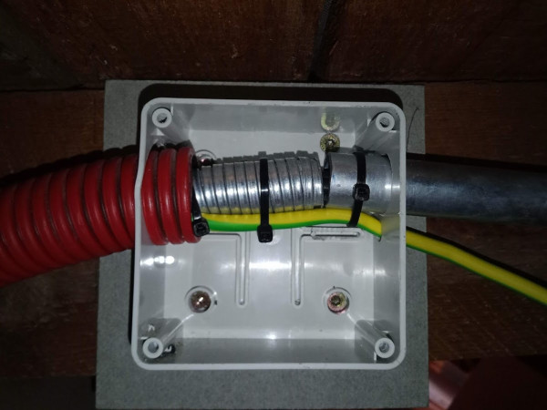

Přechod do PVC trubky jsem vyřešil malou krabicí podloženou Cemvin deskou ▼▼▼
Prechod do PVC trubky

Re: Stavba FVE - 2x strig 4 400Wp
Nový příspěvek od kodl69 »
Kopoflex na půdě... 1.) je do země a nikam jinam. 2.) není hlodavciodolný 3.) není nehořlavý ani tepelně izolační.

@kodl69 - Ano, bohužel :wall: , je tam z dřívější stavby, nereálné ho vyměnit, je asi 1m v půdním prostoru, pak už ve zdivu.

Jako průchodka / chránička myslím dobrý, ale ty kabely by se přece ještě daly dát do toho do husího krku...

Jako dát do té kopoflex chráničky ještě husí krk a do něj teprve kabely.. No teoreticky by se to tam asi vlezlo....

GHLL píše: čtv dub 24, 2025 8:10 am
Jsou varianty z pozinku i nerez

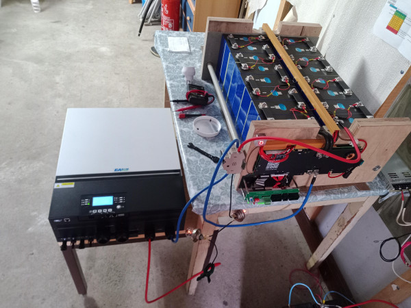

Dorazil kombi měnič Easun 11KW 150A První testovací zapojení přes žárovku proběhlo bez problémů....

GHLL píše: stř dub 23, 2025 2:53 pm
Nainstaloval jsem DC rozvaděč na půdě na Cemvin desku ▼▼▼Puda_DC_rozvadec.JPG
Odvod k měničům je kabelem H1Z2Z2-K 10 mm2 v ocelové trubce ▼▼▼Puda_DC_rozvadec-zada.JPG
Vedení DC kabelů v kopos chráničce vyřešeno ▼▼▼
