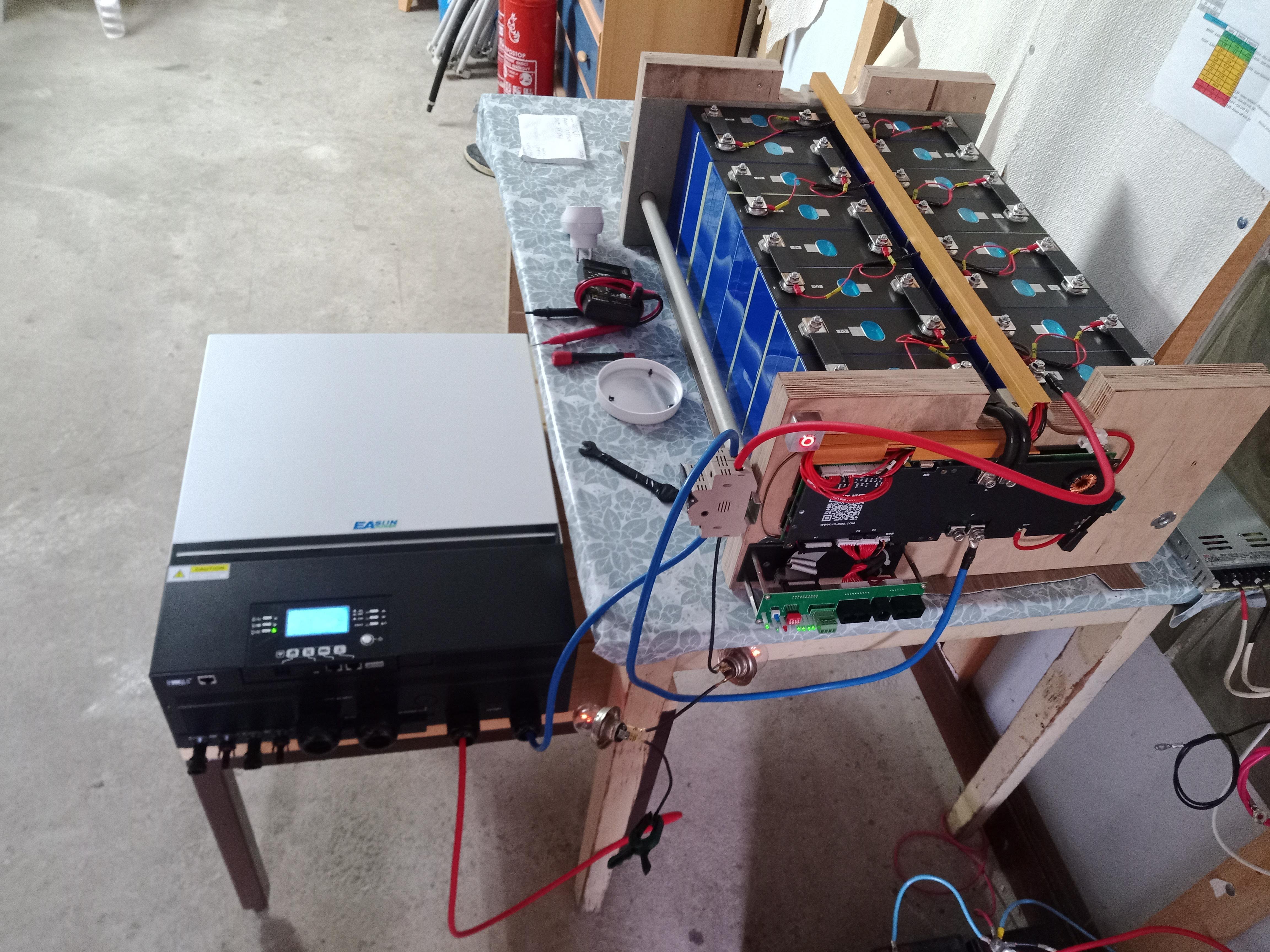

Dorazil kombi měnič Easun 11KW 150A První testovací zapojení přes žárovku proběhlo bez problémů....
