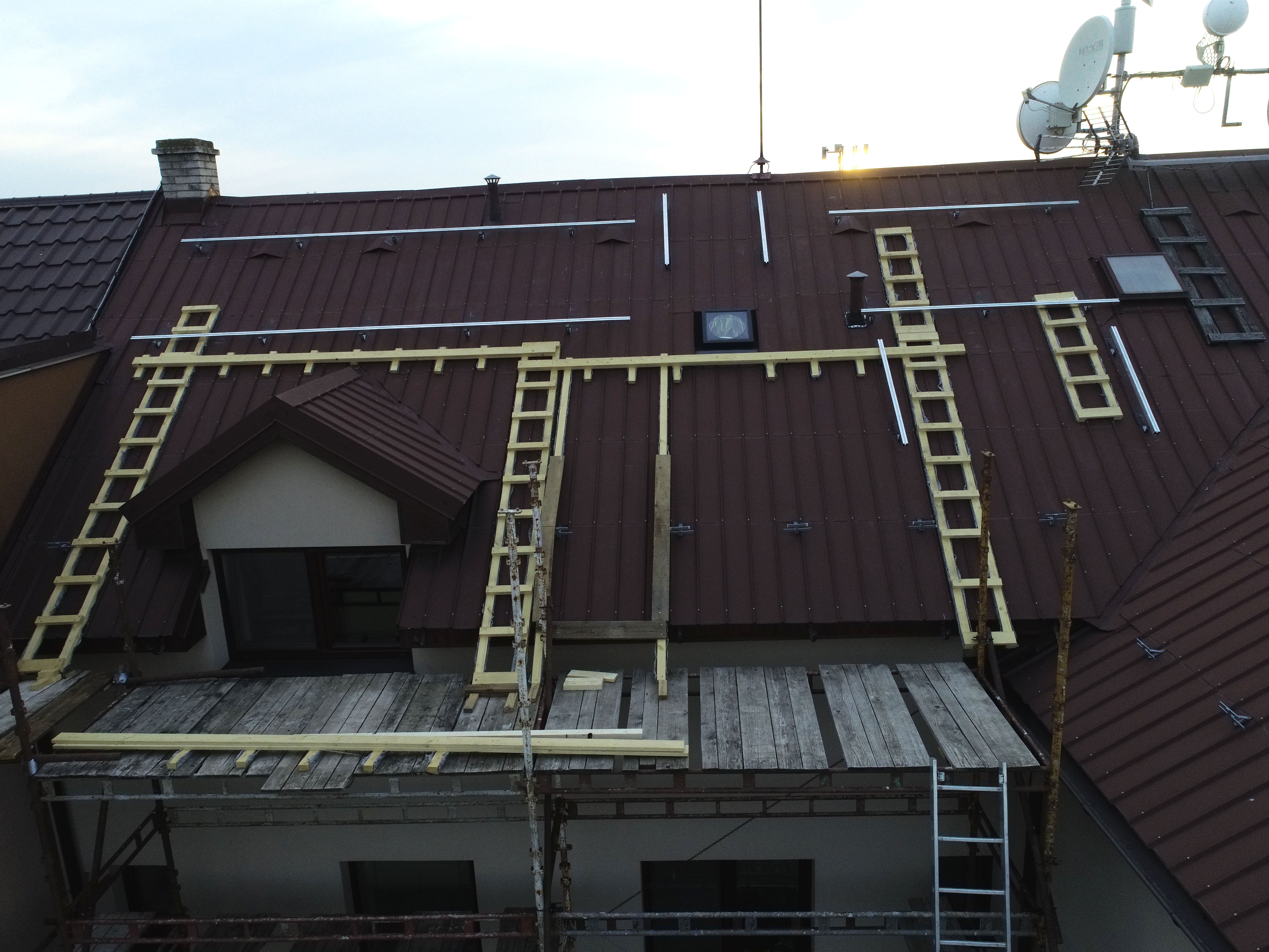

Včera jsem dokončil umístění Al profilů pro 8 panelů na výhodní straně ▼▼▼
Umístění AL profilů - Východní strana

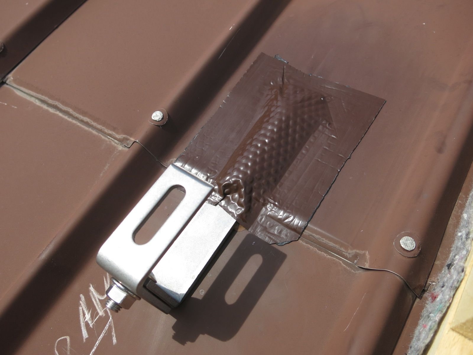

Střecha je z Al šablon, musel jsem dobře rozměřit ukotvení háků tak abych se strefil na latě a krovy. Střešní nerezové háky jsem podlepil polyuretanovým tmelem ▼▼▼
Podlepení háků
Podlepení háků
A ukotvil nerezovýma vrutama 8 x 90, tam kde bylo potřeba i vrutem 8 x 140 s nerezovou podložkou a těsnící gumou ▼▼▼
Ukotvení háků
Ukotvení háků
Následně jsem zapravil polyuretanový tmel ▼▼▼
Zapravení háku
Zapravení háku
Pro jistotu jsem ještě háky přelepil Flexi pásem s bitumenem ▼▼▼
Zaparavení Flexi pásem s bitumenem
Byla to docela piplačka, tak věřím že vše bude dobře těsnit...

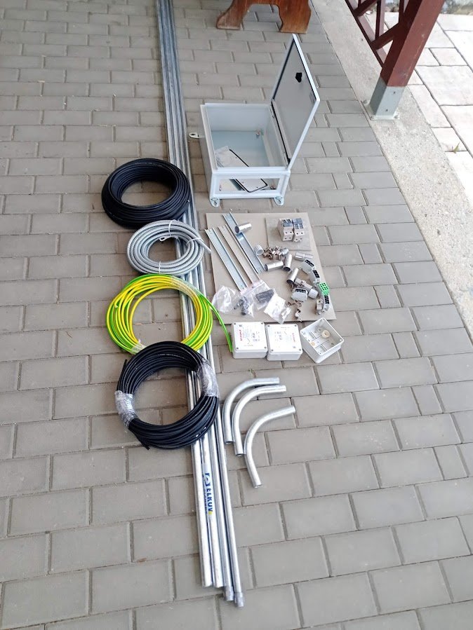

Materiál na DC rozvody od panelů

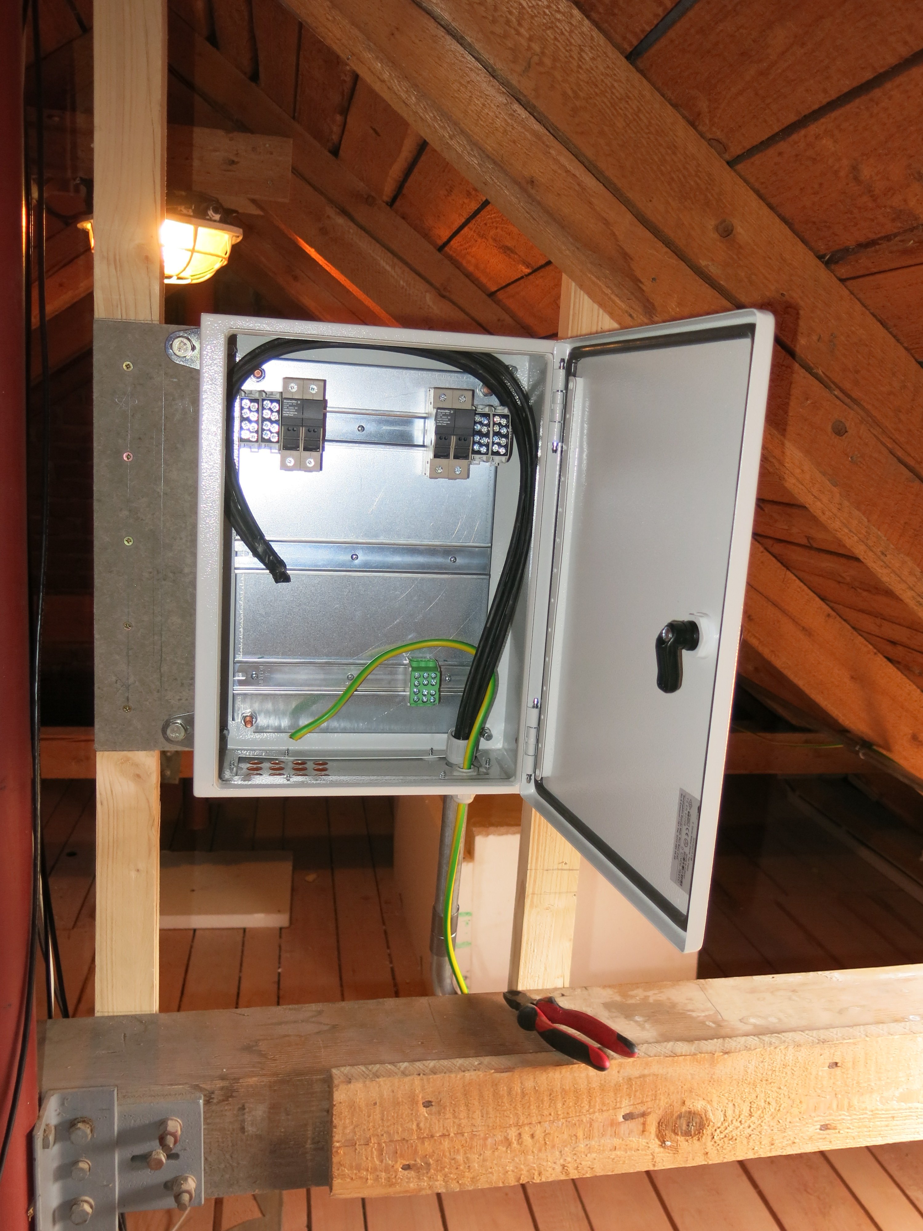

Nainstaloval jsem DC rozvaděč na půdě na Cemvin desku ▼▼▼
DC_Puda
DC_Puda

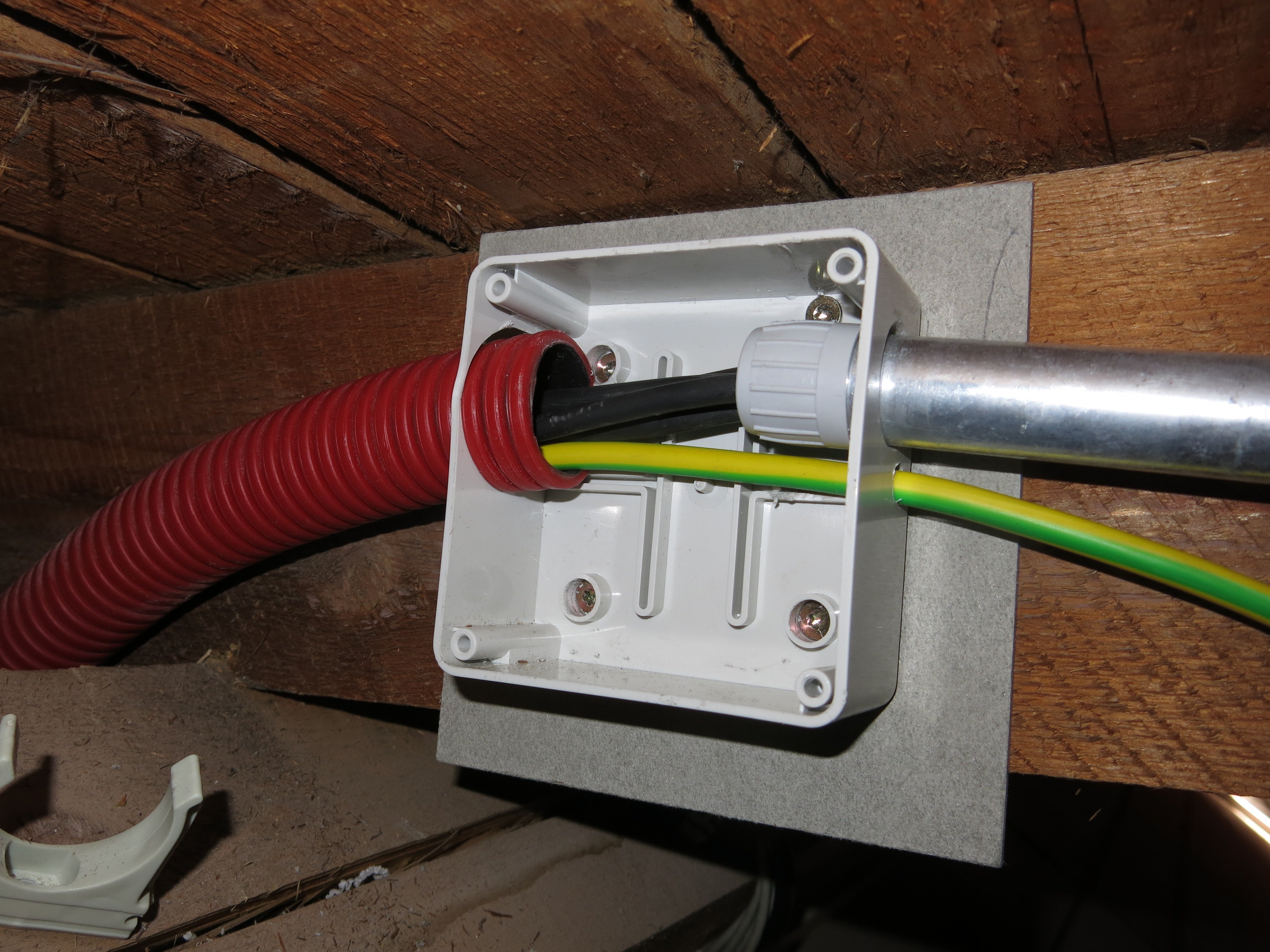

Přechod do PVC trubky jsem vyřešil malou krabicí podloženou Cemvin deskou ▼▼▼
Prechod do PVC trubky

Kopoflex na půdě... 1.) je do země a nikam jinam. 2.) není hlodavciodolný 3.) není nehořlavý ani tepelně izolační.

@kodl69 - Ano, bohužel :wall: , je tam z dřívější stavby, nereálné ho vyměnit, je asi 1m v půdním prostoru, pak už ve zdivu.

Jako průchodka / chránička myslím dobrý, ale ty kabely by se přece ještě daly dát do toho do husího krku...

Jako dát do té kopoflex chráničky ještě husí krk a do něj teprve kabely.. No teoreticky by se to tam asi vlezlo....

GHLL píše: čtv dub 24, 2025 8:10 am
Jsou varianty z pozinku i nerez

Zemnící vodič žlutozelený do ochranného krku dávat nemusím, je tak?

Ja som dal🤭 lebo bol cierny🤫🫣 nech to nebije moc do oci :lol:

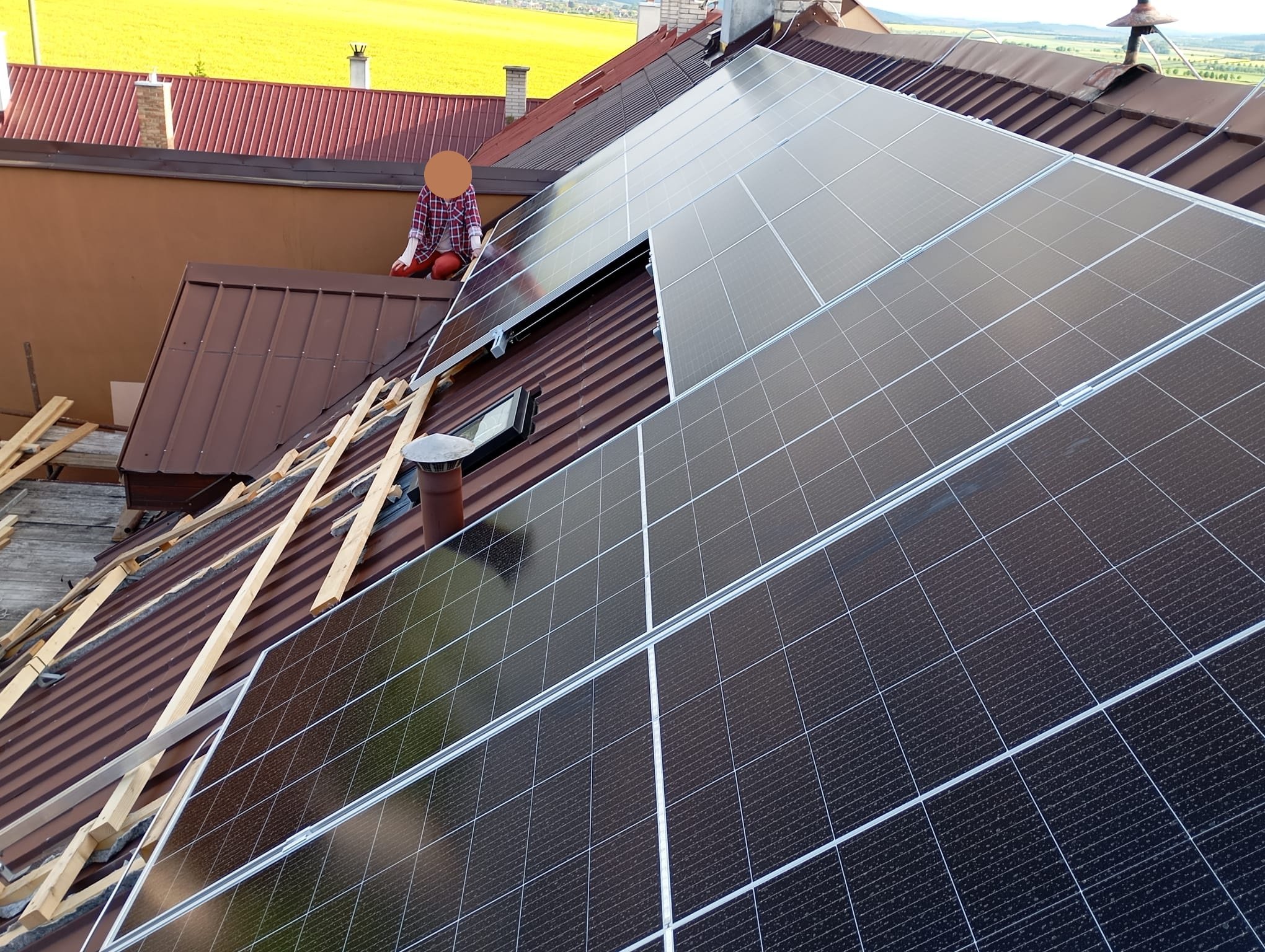

Konečně jsme dostali panely na východní stranu :celebrate4:
Panely východ
Panely východ
Neskutečná piplačka je srovnat, jsou to těžký (29kg) a velký 2,4m x 1,1m potfory...
Chlapi čím mažete spoj nerez matka - nerez šroub? Samozřejmě jsem jich par zatrhl :wall: Pak už jsem vše mazal alespoň vazelínou...
Pokud to jde tak dávám pozink matku na nerez šroub tam se to nekousne...

Nainstaloval jsem DC rozvaděč na půdě na Cemvin desku ▼▼▼Puda_DC_rozvadec.JPG
Odvod k měničům je kabelem H1Z2Z2-K 10 mm2 v ocelové trubce ▼▼▼Puda_DC_rozvadec-zada.JPG
Vedení DC kabelů v kopos chráničce vyřešeno ▼▼▼
