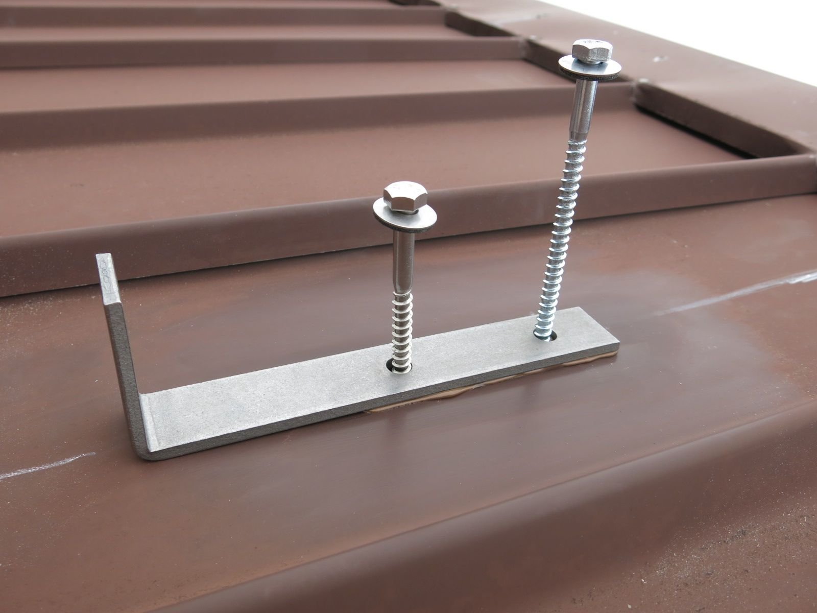

Střecha je z Al šablon, musel jsem dobře rozměřit ukotvení háků tak abych se strefil na latě a krovy. Střešní nerezové háky jsem podlepil polyuretanovým tmelem ▼▼▼
Podlepení háků
Podlepení háků
A ukotvil nerezovýma vrutama 8 x 90, tam kde bylo potřeba i vrutem 8 x 140 s nerezovou podložkou a těsnící gumou ▼▼▼
Ukotvení háků
Ukotvení háků

GHLL píše: stř dub 23, 2025 2:53 pm
Nainstaloval jsem DC rozvaděč na půdě na Cemvin desku ▼▼▼Puda_DC_rozvadec.JPG
Odvod k měničům je kabelem H1Z2Z2-K 10 mm2 v ocelové trubce ▼▼▼Puda_DC_rozvadec-zada.JPG
Přechod do PVC trubky jsem vyřešil malou krabicí podloženou Cemvin deskou ▼▼▼
Vedení DC kabelů v kopos chráničce vyřešeno ▼▼▼
