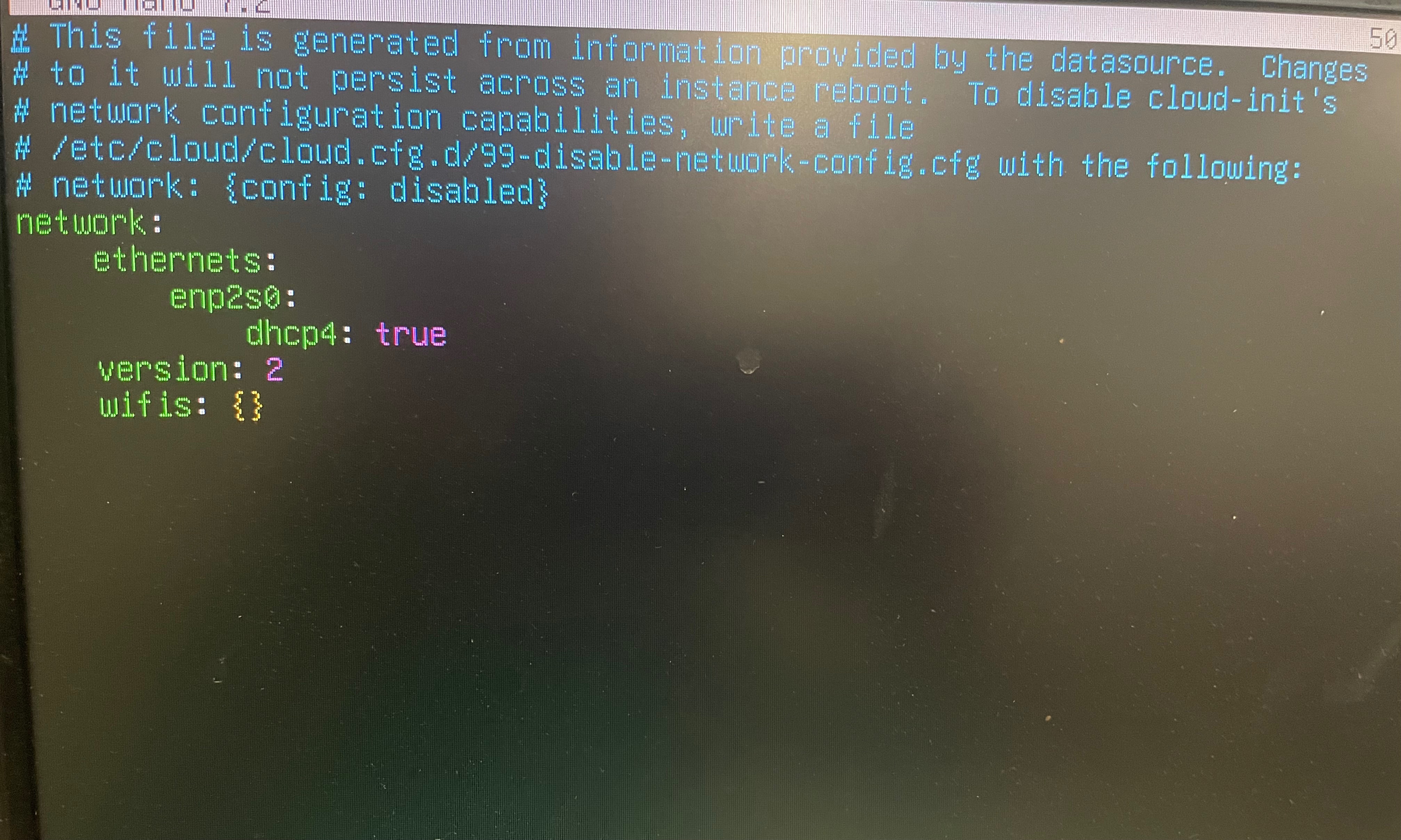

Soubor jsem otevrel ale nevidim v nem ani aktualni IP na ktere jsem zrovna pripojeny. Vsude se pise enp1s0 a ja tam mam enp2s0TomHC píše: čtv led 30, 2025 6:21 amZobraziťElektroEzs píše: stř led 29, 2025 8:46 pmhttps://fabianlee.org/2019/04/01/kvm-cr ... tu-bionic/ nasel jsem toto, mam tam soubor 50-cloud-init.yml ale netusim jak se podivam co je v nem nastaveneUpraviťKód: Vybrat vše

Dvojka je číslo "PCI-E portu" to může mít každý jinak. To je jedno, pokud je tam více síťových karet tom by se zjistilo která je která.ElektroEzs píše:... enp2s0
Dhcp4: true znamená, že si o ipv4 adresu řekne DHCP serveru, který asi běží v nějakém routeru/modemu?

Mam tam jednu LAN a WIFI. Zkousel jsem se pripojit i krizenym kabelem primo PC-PC a stejne se do HA nedostanu abych zmenil IP. Nasel jsem par navodu jak vytvorit most ale nevim abych to jeste vic nerozladil. Nejspis chybi to spojeni virtual HA na ten LAN Dellu. Jak jsem zmenil IP HA co tam byla puvodne tak tim nefunguje ani to puvodni premosteni. Puvodne bylo v HA 192.168.1.59 a Dell mel 192.168.1.58 ja zmenil HA na 192.168.0.11 a od te doby se tam nemuzu dostat, DeLL ma ted 192.168.0.107 tu mu pridelil router.

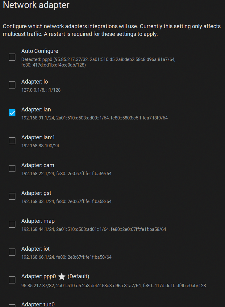

Ale ved neexistuje ziadne "nastavenie site v HA". HA je python demon beziaci na nejakom linuxe. Staci to opravit na tom linuxe (v tom KVM). Vzhladom na to, ze to HA bolo predtym v sieti 192.168.1.0/24, co bola ak som pochopil adresa jeho LAN, tak v KVM bude na 99% L2 bridge. Podla mna by uplne stacilo si na nejakom PC-cku vedla nastavit staticku adresu z povodnej siete, pripojit sa na to HA, nastavit tam dhcp, odpojit sa, restartnut a mohlo by to fungovat. Alebo este jednoduchsie - pripojit klavesnicu/mys/monitor/remote konzolu k fyzickemu zelezu kde to bezi, ziskat terminal toho ubuntu s HA a nastavit tam dhcp.

Bych si dovolil zpochybnit že v HA žádné nastavení sítě neexistuje. Config/System/Network

Ja netvrdim ze tam nie je nastavenie siete. Ja tvrdim ze za sietovanie je zodpovedny systemd-networkd. To klikatko nanajvys tak nastavi /etc/network/interfaces, alebo tu jeho novu nahradu.PetrV2 píše: ned úno 02, 2025 3:10 amBych si dovolil zpochybnit že v HA žádné nastavení sítě neexistuje.
