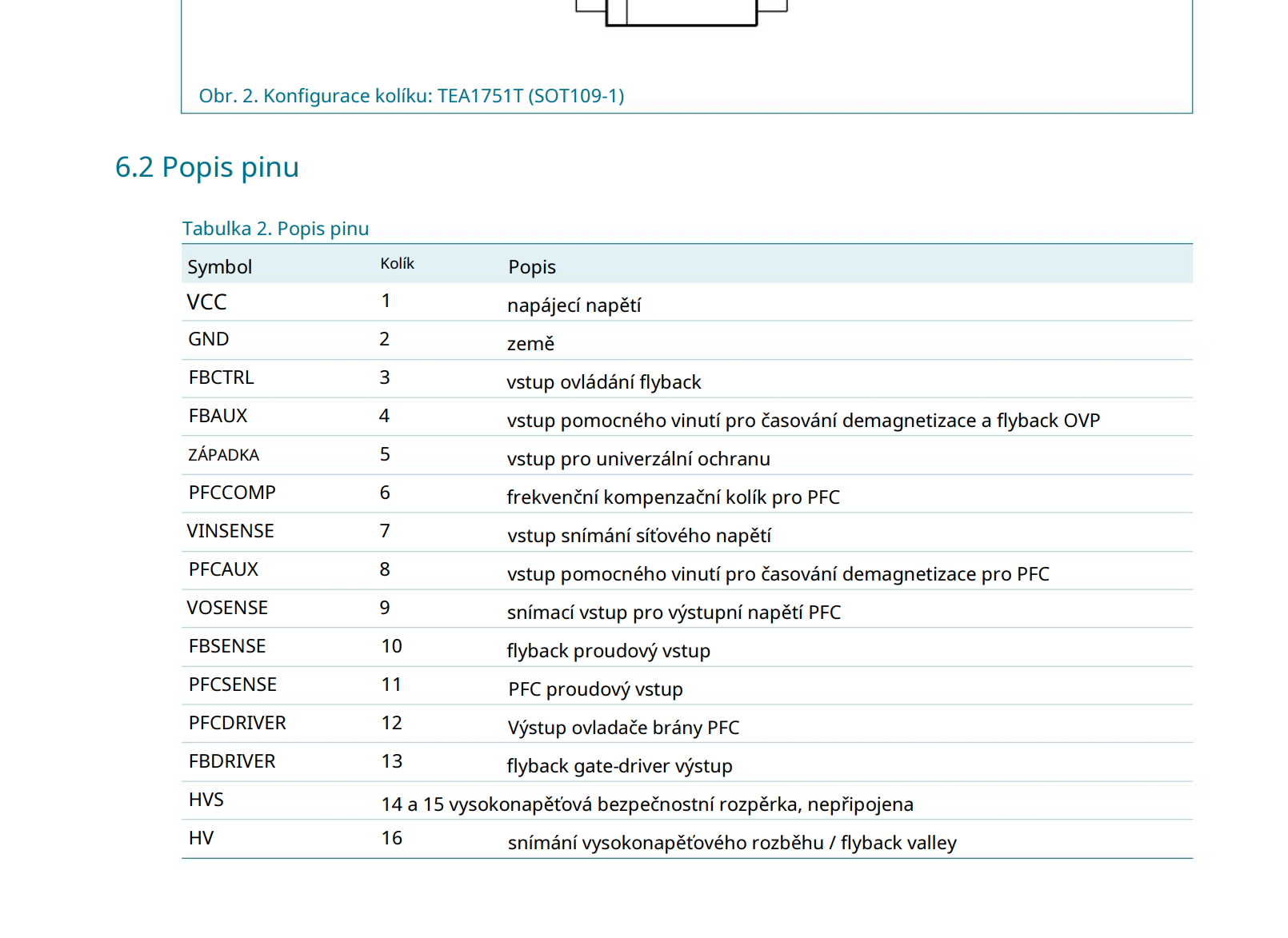

Re: DC/DC měnič Step Down 48v/19V pro PC
Je to dáno IC resp. jeho startovacím pinem kde je nutné minimální startovací napětí asi 80V. Jsou to IC která řídí úsporné SMPS vč. PFC, demagnetizaci, podmínky různých sledů napětí při startu.
