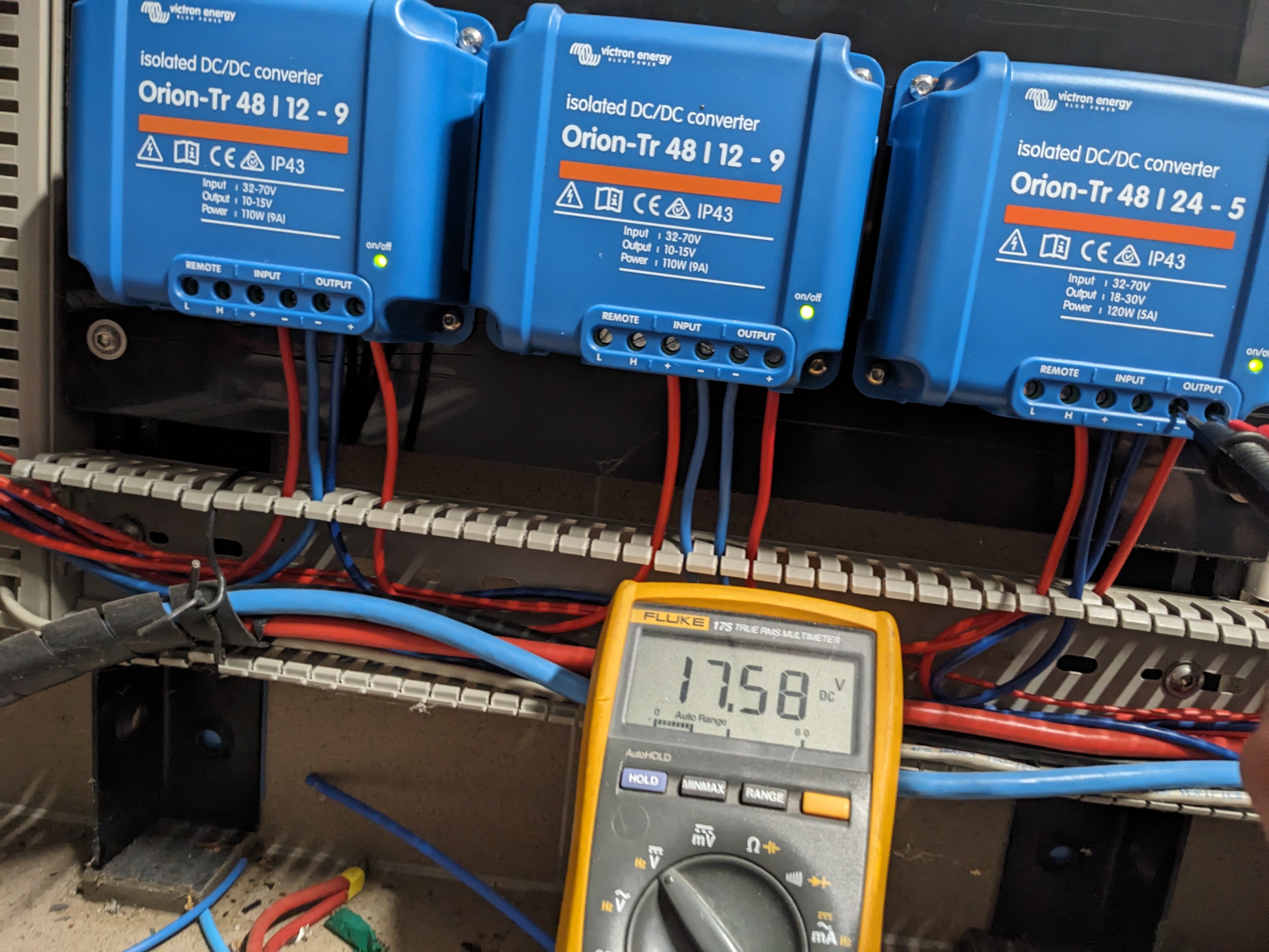

Re: DC/DC měnič Step Down 48v/19V pro PC
Můj Orion 48/24-5A jde nastavit od 17,58V, napájím s ním Lenovo Thinkcentre 20V. Zkoušel jsem Kodlovu radu, napojit notebookový zdroj přímo na 48V, ale ani neškrtl, monitor totéž.

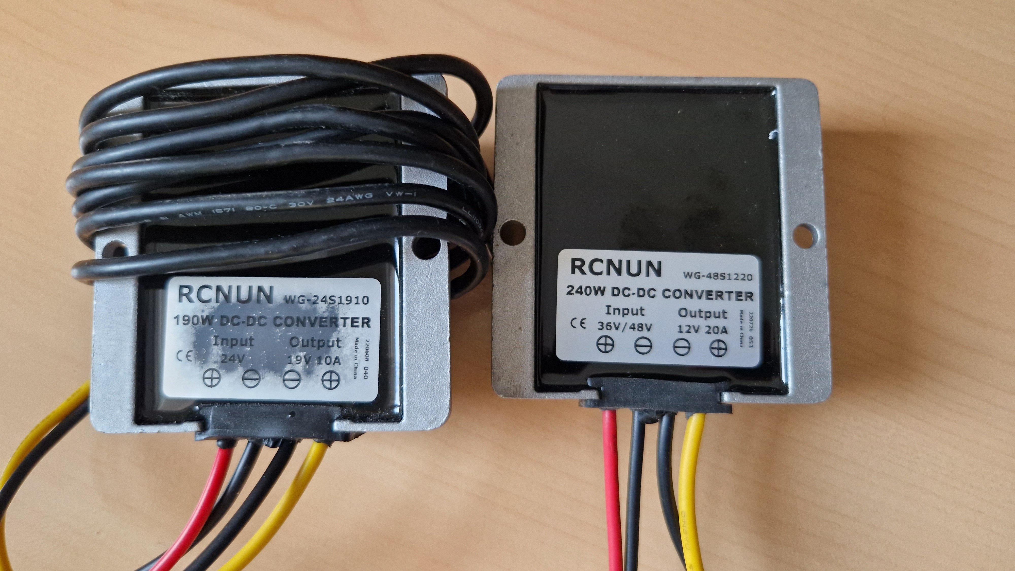

Ten druhý čo si linkoval z Ali mám doma, používal som ho presne na napájanie mini pc, bez problémov. Pôjdem ho pozrieť do garáže, myslím že to je 150W verzia.
- Příspěvky: 4266
- Reputace:971
Tak nakoniec je to trochu inak

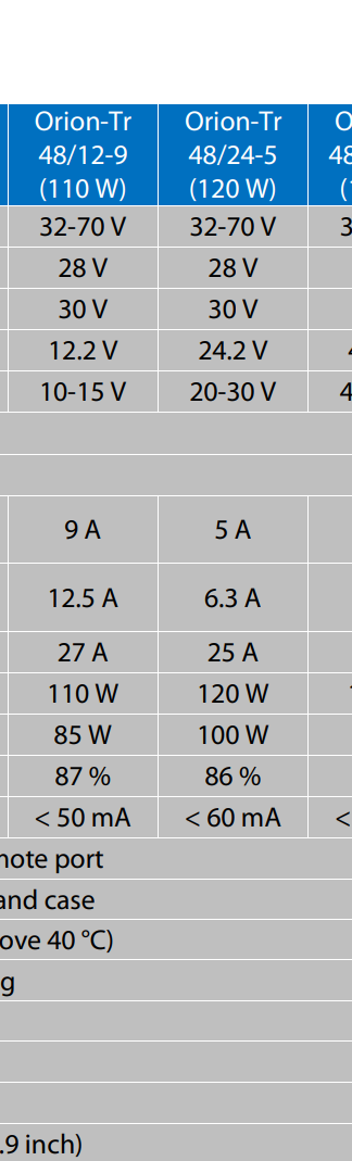

Mám základní prvky celého systému postavené na Victronu. Takže Orion 48/24-5A je jasná volba. Dokonce i manuál říká, že napětí jde regulovat 20-30V, takže těch 19 by neměl být problém.

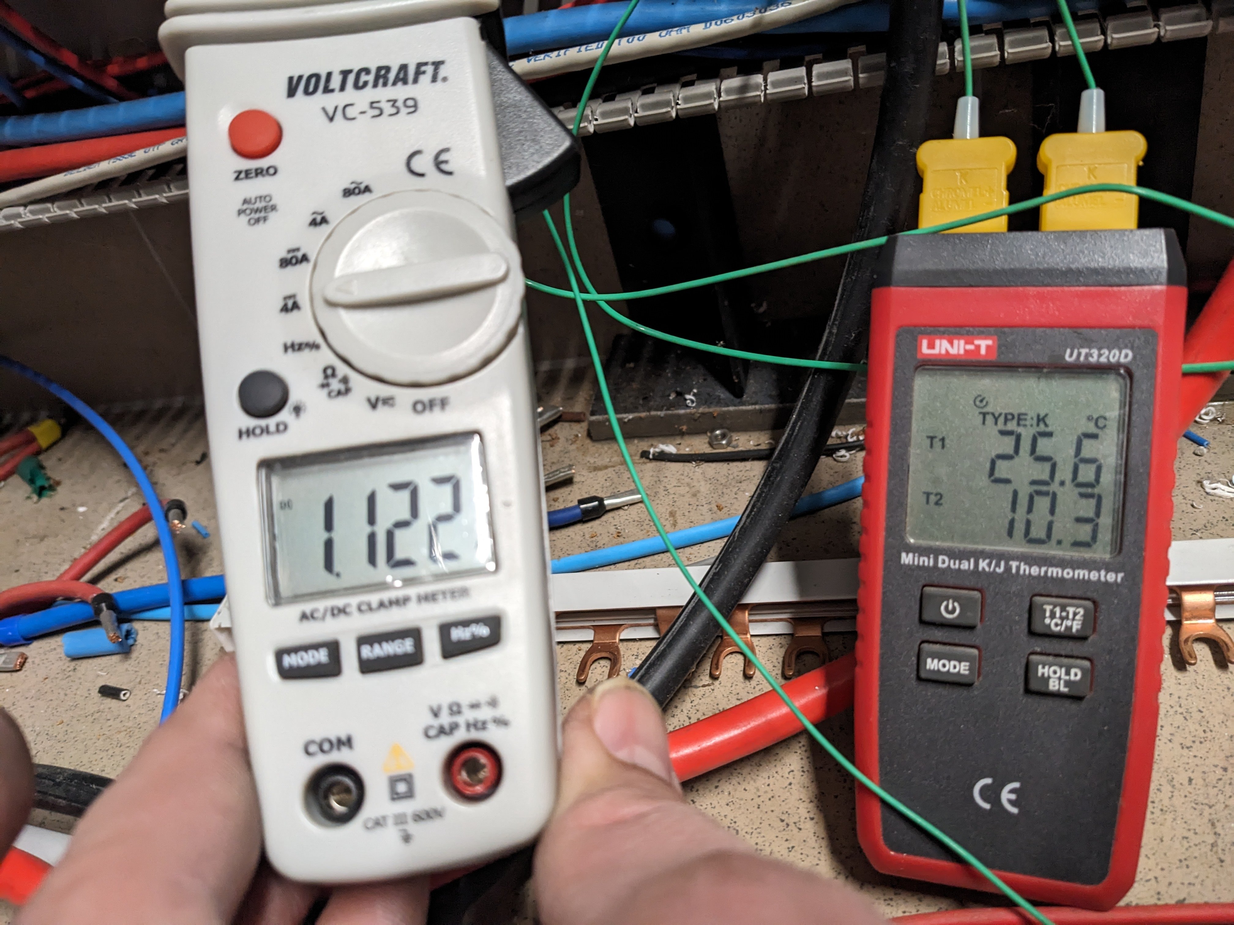

Přehrávání videa z YT, 20V, 1,12A, T1 chladič Orionu, T2 vzduch pod Orionem.pibi píše: pon led 06, 2025 8:05 pmProcesor TDP 35W.
