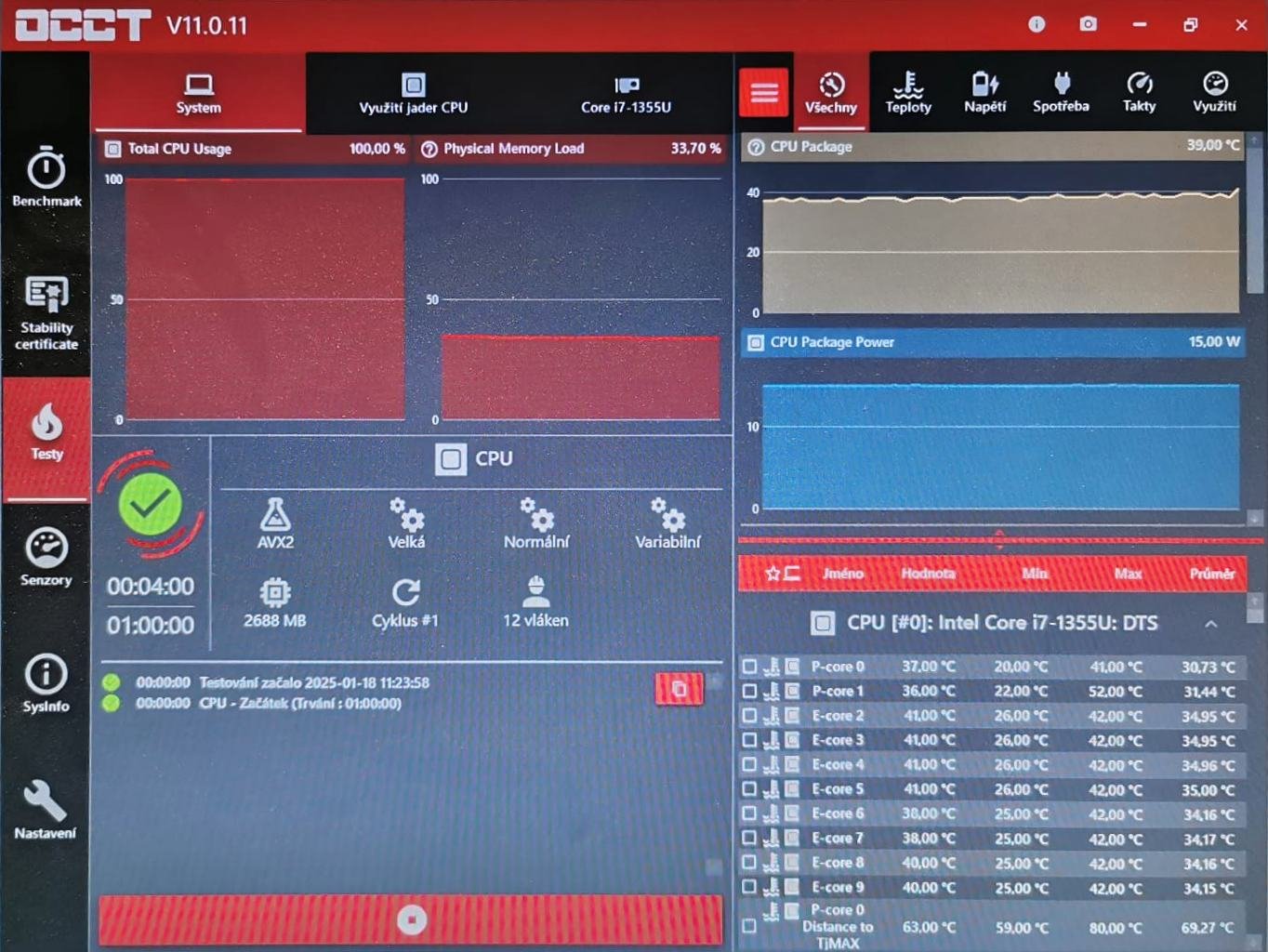

Měřením zjištěno, že změřený příkon miniPC při 100% zatížení procesoru byl 41W z napájení 230V. Průměr 36W.
Předpokládejme optimisticky 90% účinnost tohoto měniče 230/19. Tedy na straně DC 19V to znamená 41*0,9 = 37W. Při napětí 19V tedy 1,94A. Takže ten 5A zdroj by měl stačit naprosto s přehledem.
Poznámka - při minimálním provozu miniPC se paradoxně ten odběr nijak zásadně nemění, minimální odběr byl někde kolem 29W.
Ověřil jsem i ostatní varianty testů, s podobnými výsledky.
