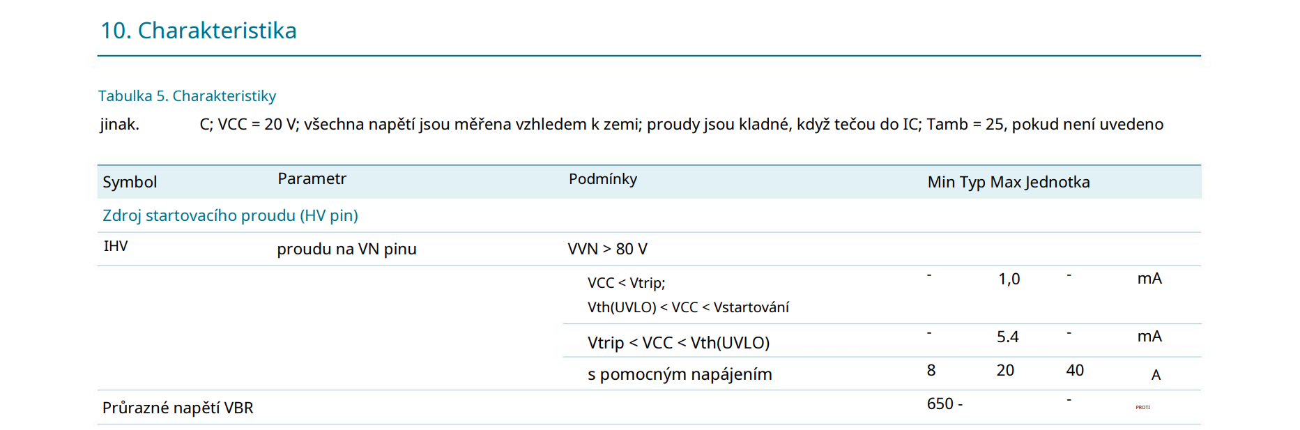

Je to dáno IC resp. jeho startovacím pinem kde je nutné minimální startovací napětí asi 80V. Jsou to IC která řídí úsporné SMPS vč. PFC, demagnetizaci, podmínky různých sledů napětí při startu.
