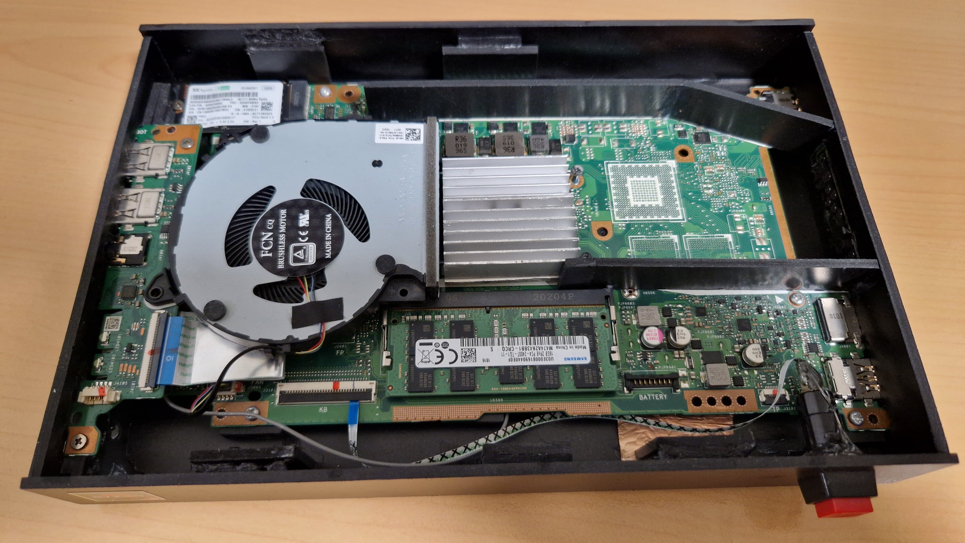

zrovna si stavím úsporné pc k televizi / nas / virtualizacni server a jelikoz jsem tam chtel mit ups a trochu se toho bojim volil jsem baterky jen v serii. Jelikoz JK BMS nestoji zrovna raketu a zvlada 24s hledal jsem nejaky menic co to zvladne 24*4,2V uz je pres 100V a to jsem nechtel riskovat a jelikoz i drzaky na baterky jsou v pohode 4x5=20s, tak jsem sel cestou 20s1p (21700-4,5Ah), tzn potrebuji snizujici menic co zvladne 80+V na vstupu.
Objednal jsem tohle a uz na to 6 tydnu cekam...
https://vi.aliexpress.com/item/10050080 ... pt=glo2vnm
mimochodem PC jsem zvolil na ryzenu 5 5600H coz je docela dost vykonny procesor pro tento ucel a spotreba celeho pc na plose ve windows v klidu je jen kolem 5W a kdyz to clovek zatizi bere to 65W (ale lze to ruzne v nastaveni priskrtit aby to napriklad neslo pres 45W a vykon zas az tak dolu nejde)...
Topologie zapojeni je zdroj 20V / 6A, zvysujici menic na 81V (omezim mu proud na 1-1,2A a uvidime zda to zdroj zvladne), baterka, snizujici menic na 20V pro napajeni pc, snizujici menic na 12V pro napajeni HDD.
Pokud se ukaze ze ten prvni zdroj na zacatku to nezvladne (pouzivam ho hlavne proto ze se mi tady vali uz nejakou dobu) vymenim ho za nejaky Meamwell LRS-150 stojí kolem 500Kč (24V pod a 48V lehce nad) a asi bych šel do 48V verze...
Jsem zvedav kolik bude odber ze zasuvky... ten lrs-150-48V mam zmereny a pri 1A do výstupu má 88% účinnost, ale jak na tom bude ten plastak co se mi tu vali netusim. Pokud budu optimista a kazdy zdroj / menic bude mit 90% bavime se o spotrebe 7-90W

a to ještě nevíš že se jedná o vykuchanej asus notebook a jelikož power tlačítko bylo součástí klávesnice musel jsem ho dost dlouhým propípáváním najít přímo na desce. Celé to bude integrované v desktop skříni... jen čekám na ten poslední měnič abych se do toho mohl pustit...
já vím že je to tak trochu šílenost... ale stavím to protože to chci mít a současně chci tak trochu nasrat kamaráda který se mi chlubil že jeho NAS u TV dokázal stáhnout tak moc že bere v klidu jen 40W (taky tam má šestijádro)... tak ho chci prostě překonat
