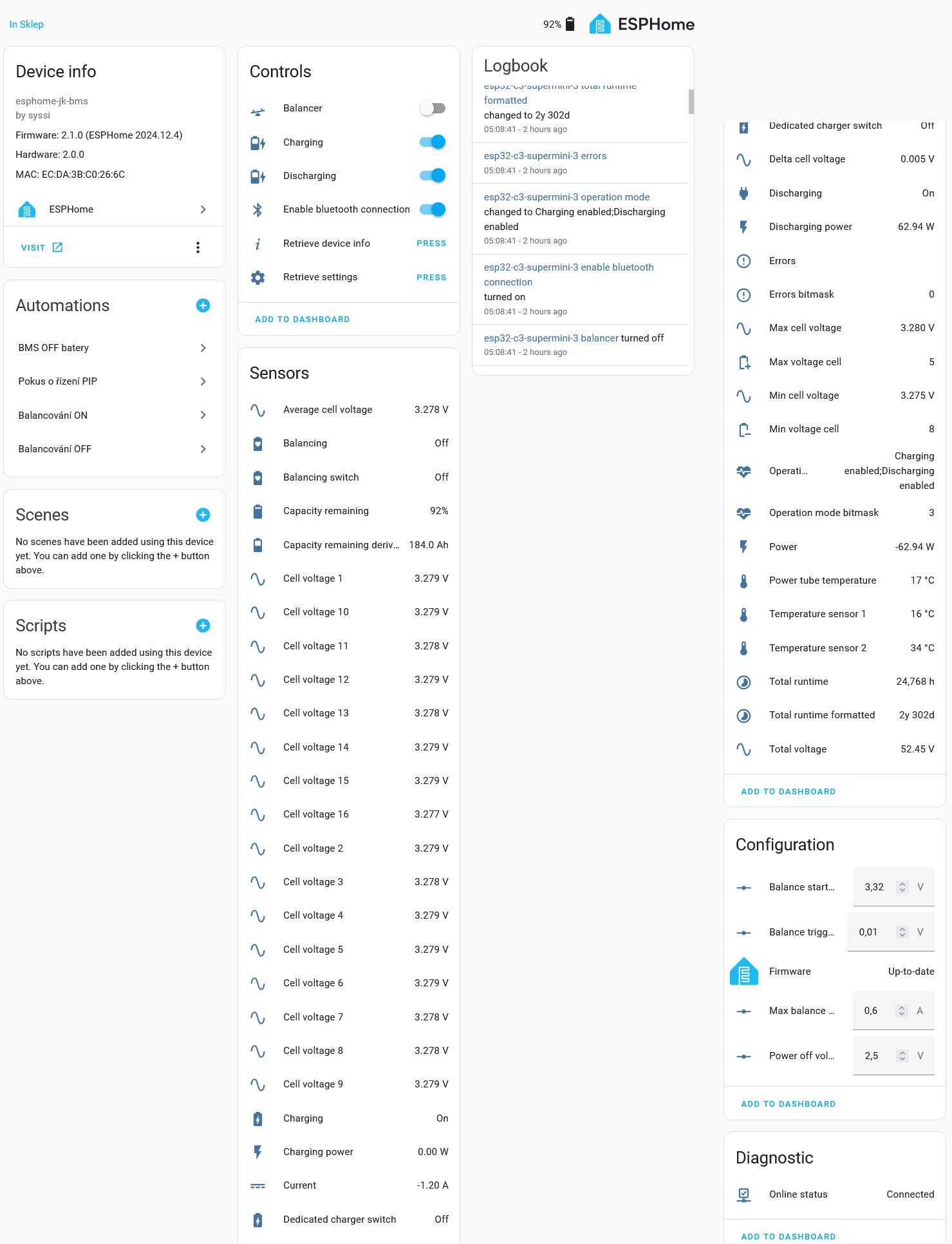

Zbastlíš to podle obrázku a k JK-BMS je to připojeno jen tím jedním kablíkem do slotu v JK-BMS. Z něj si to bere napájení pro DC/DC step down a i data. "ESP32 C3 mini" posílá přes wifi data do HA a přes BT nastavuje parametry JK-BMS.
Pak můžeš mít mít k dispozici v HA třeba tyto informace a ovládací prvky:
Obecný návod je na https://github.com/syssi/esphome-jk-bms
