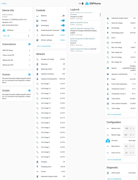

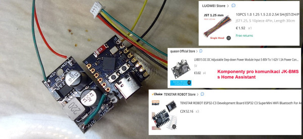

Zbastlíš to podle obrázku a k JK-BMS je to připojeno jen tím jedním kablíkem do slotu v JK-BMS. Z něj si to bere napájení pro DC/DC step down a i data. "ESP32 C3 mini" posílá přes wifi data do HA a přes BT nastavuje parametry JK-BMS. Pak můžeš mít mít k dispozici v HA třeba tyto informace a ovládací prvky: Obecný návod je na https://github.com/syssi/esphome-jk-bmsMigel píše: sob led 25, 2025 11:02 pmK tym especkam by som musel tak ci tak tahat kable na napajanie, akurat by bol mozno jeden adapter ale aj tak..pri dvoch, troch baterkach v pohode ale pri....

Hej ten navod som uz videl...Nastavovat to asi nebudem na dialku.Ved odkedy je to spustene som sa nastaveni bmsiek ani nedotkol.Mne ide skor o tie data, aby som mohol urobit automatizaciu na pripadny poruchovy stav.Alebo len obycajna informacia/upozornenie na mail so spravou konkretnej BMS-x.Ked pride mail s oznacenou Bms tak viem ze je zle a hned to riesis.Ved podmienky alebo spravy sa daju uz napisat akekolkvek podla predstav.rva píše: ned led 26, 2025 7:35 amZbastlíš to podle obrázku a k JK-BMS je to připojeno jen tím jedním kablíkem do slotu v JK-BMS. Z něj si to bere napájení pro DC/DC step down a i data. "ESP32 C3 mini" posílá přes wifi data do HA a přes BT nastavuje parametry JK-BMS.komunikace JK-BMS - HA.jpgMigel píše: sob led 25, 2025 11:02 pmK tym especkam by som musel tak ci tak tahat kable na napajanie, akurat by bol mozno jeden adapter ale aj tak..pri dvoch, troch baterkach v pohode ale pri....

Pak můžeš mít mít k dispozici v HA třeba tyto informace a ovládací prvky:Data z JK-BMS v HA.jpg

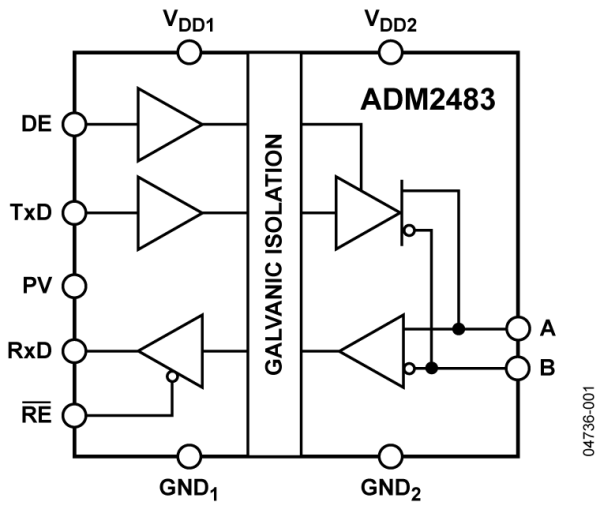

Cize samotne gnd (jeden vodic z kazdej bms) asi neodizolujem..budem musiet pouzit nieco taketo?:https://techfun.sk/produkt/optoclen-pc8 ... tny-dip-4/ pre kazdu bmsku?
A teda zapojit aj Vcc?
EDIT: alebo ten ADM2483 na kazdu bms a napojit cez to vsetky vodice a az potom do MUX?

Dva, lebo rx aj tx. Niečo takéto https://taaralabs.eu/ftdi-rx-tx-opto-isolator/
Ale optočleny sú pomalé, pri 115200 Bd by to už asi nefungovalo spoľahlivo.

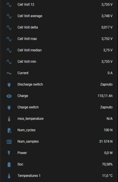

Já nakonec vyřešil galvanické oddělení BMSek při vyčítání dat pro monitoring pomoci BTE. I když tedy velký zastánce bezdrátových spojení nejsem, tak tady jsem to uznal za docela vhodné ...
