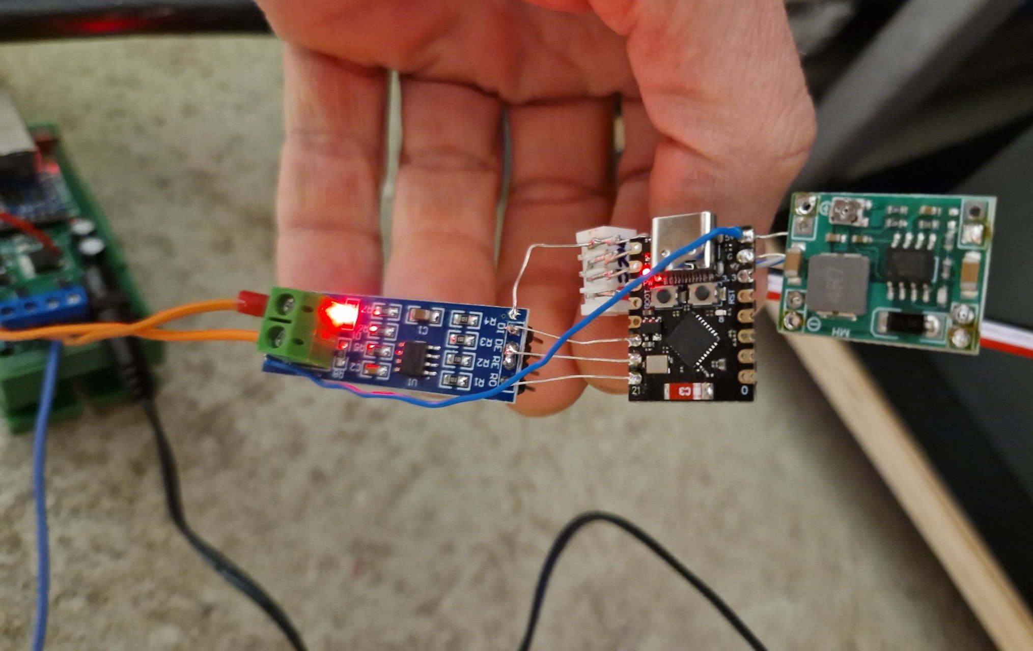

Ahojte, robím zatiaľ prieskum, či by niekto mal záujem o adaptér ktorý sa jedným koncom zapojí do UART (občas značený ako GPS) portu BMS, na druhej strane RS485 rozhranie s Modbus RTU a robí teda "preklad". Neobmedzené možnosti nastaviť baud rate, modbus registre, adresy, device ID... Mám funkčný prototyp pre JBD, upraviť pre JK je len otázka zmeny pár registrov.
Mohlo by to byť zaujímavé pre ľudí čo majú viacero BMS a musia to riešiť množstvom káblov, alebo pre ľudí čo by chceli (viacero) BMS pripojiť cez RS485 - hoci aj do PLC alebo nejakého RS485-ModbusTCP prevodníku, či ESPhome node s RS485 rozhraním.
Adaptér sa dá napájať priamo z BMS, lebo sa nepoužíva WiFi, takže odber je len cca 20 mA. Zatiaľ je to len pavučina, tzv. PoC (proof of concept).
Otázky rád zodpoviem

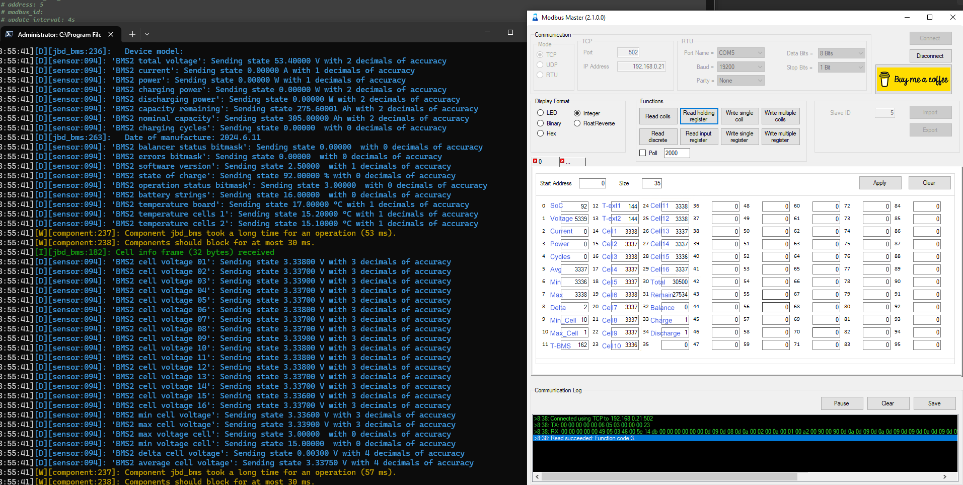

Ukážka čo sa vyčítava cez Modbus.

Ešte poznámka k RS485 - malo by byť galvanicky oddelené od BMSky. Napríklad JK BMS odpája akumulator na mínus póle, ale na komunikačnom porte BMSky je GND spojené s mínus pólom akumulátora stále. Original modul konvertoru BMS TTL úrovne na RS485 má RS485 galvanicky oddelenú.
Galvanicke oddelenie zabezpecuje 122U31, na RS485 je pouzity TP8485E. V module je tiez spinany regulator pre galvanicky oddelene napajanie TP8485E.
- Příspěvky: 4290
- Reputace:991
- Výkon panelů [Wp]: 10650
Re: Adaptér (JBD, JK) BMS UART na RS485 Modbus server
Jasné, dá sa tam použiť ADUM1201 a bude to galvanicky oddelené.
- Příspěvky: 4092
- Reputace:578
jj, priapdne jeste napajeni isolovane, podle toho z jake strany to chces nebo muzes napajet
- Příspěvky: 4290
- Reputace:991
Ak tam bude ADUM1201 izolátor, tak ten potrebuje napájanie z oboch strán.
- mopadzi
- Příspěvky: 1187
- Reputace:64
udělal bych tam malé oddělení DC-DC
kdo si hraje nezlobí
- Příspěvky: 4290
- Reputace:991
Skúsim s B0505S-1WR3
