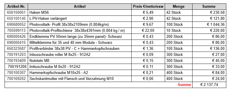

Nejlevnější profily jsou jednoznačně v Polsku, myslím i klasické verze, dokáží to poslat kamkoliv za přijatelnou cenu.
Kousek z polské faktury na ukázku... To je ze závěru roku 2022. Cena v DE byla i z velko-skladu dvojnásobná.
Pak už to přestalo mít smysl. Všude je všeho dost za minimální cenu.
Jen v tom leželi zbytečně prachy a problémy s dopravou, protože německá cena dopravy je jiná než ta polská.
