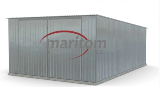

Příspěvek od Joe »
Mam v planu osadit bifacialky na plechovy garáž 5x4m - pokladka 3S4P na plocho mozna s odstupem 10-20cm mezi 4 radama. Mate nejaky typ / osvedčení systém na uchycený panelu? pro rastr jsem chtel kombivruty ale ty jsem našiel jenom do dreva. vrtat muzu krom kraju jenom do stresných podper - kterych neni moc rozložen po 120cm. Ma nekdo typ na kombik do kovu? anebo jinej system omega lišty? Dik za inspiraci.

Příspěvek od emedium »
Něco podobného se řešilo tady viewtopic.php?t=13658
