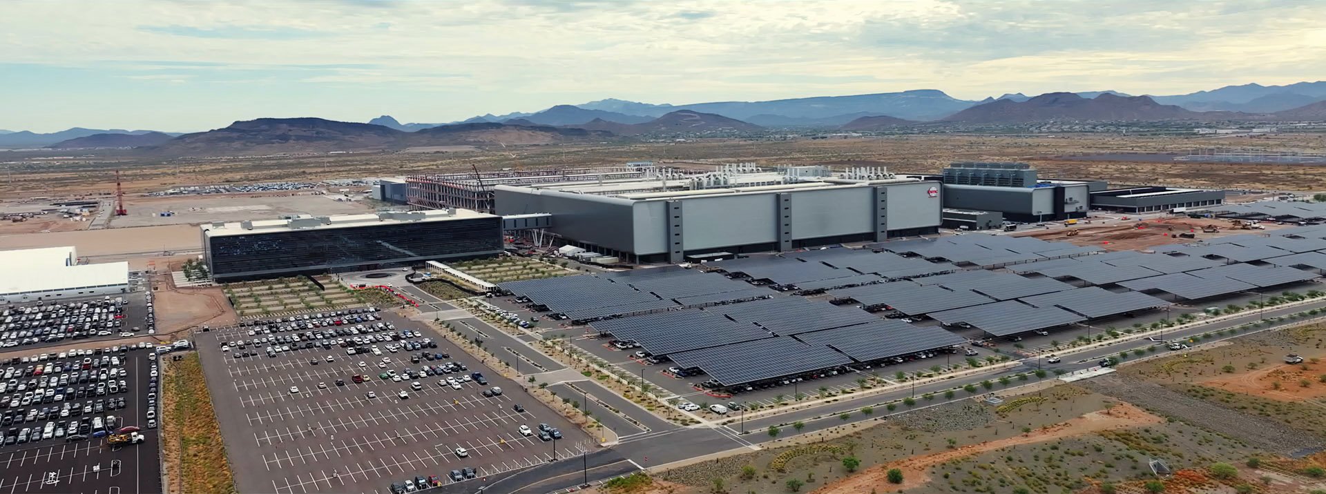

Carport level 9000

Takto ulozenie panelov beriem. Ale urodnu podu zasvinit panelmi, ako na mnohych inych miestach, to nepovazujem za rozumne ...
