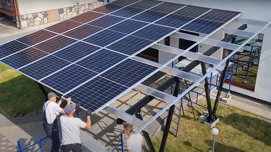

Ahoj,
hledám podobný profil, který by se dal koupit v ČR (defacto s okapem).
Nějaké tipy?

Re: Profil pro Carport s okapnicemi
To je hezký. Ale nenašel jsem, jak utěsňují ten příčný spoj panelů.
Nešlo by to nahradit normálním profilem a pod něj dát korýtko z plechu ohnutého do "U"?
Nebo sádrokartonový CD profil...
Šlo. Ale je to jebačka a metrů kupa.luky píše: pát lis 15, 2024 9:44 amTo je hezký. Ale nenašel jsem, jak utěsňují ten příčný spoj panelů.
Ta kratší strana panelů je svedená do těch korýtek taky kusem plechu. Je to vidět na videu.
U mě jedině hliník nebo nerez
Přilepit + přišroubovat profil 40x40 pro panely + 100mm ALU účko pod to ?
Jo, jako to jde. Ale neušetří člověk nic, naopak. Bylo by hezké, kdyby to tady někdo začal dělat/vozit. Pokud vím, tak se tu profily extrudují taky a po tomhle poptávka bude teď asi čím dál tím víc...?
Mi se vic libi system od polaku
https://allegro.pl/oferta/profile-alumi ... 6505e8eefa
Maji to jen pro pultovou strechu. Ja bych to chtel pouzit na sedlovku s taskama a navic by to bylo uprostred strechy. To by znamenalo udelat hrebenac s odvětráním a nejak ho zakomponovat do strechy a pak bocni listy (ty uz by byly jednoduche)
Hezky, ale jak je to použitelný pro ten Carport - skrz který nemá pršet ?Kustan píše: pát lis 15, 2024 3:57 pmMi se vic libi system od polaku
Pro běžné použití se zdá být profil pouze ,,oholený" o materiál, tak bude mít asi i menší nostnost atd...
Maji to na tech obrazcich a na YouTube bude urcite video. Normalne se ty panely do profilu zasouvaji a vodorovne je mezi kazdym panelem tesneni.
Hmmm... velmi zajímavé řešeníKustan píše: pát lis 15, 2024 7:45 pmMaji to na tech obrazcich a na YouTube bude urcite video. Normalne se ty panely do profilu zasouvaji a vodorovne je mezi kazdym panelem tesneni.
Opravdu pěkná konstrukce. Vhodná ale asi jen pro dost malé panely.
Jednak jsou ty panely podepřené jen na krajích, takže větší panely už by se asi dost prohýbaly.
A pak ty profily působí dost subtilně a otevřeně. Což u nich samozřejmě plyne z principu.
V této poloze se bude naopak prohýbat panel méně, nebo ? Než když je panel pouze na 4 nebo 6 bodech při klasické montáži...Mex píše: sob lis 16, 2024 5:01 pmOpravdu pěkná konstrukce. Vhodná ale asi jen pro dost malé panely.
Při montáži panelů na šířku by musela být asi podpůrná konstrukce jinak ale to je i v jiných verzích, jiných výrobců.
Jasný, ale těch příčnejch profilů je potřeba dost. A je to poměrně vysoký. Za mě se mi na tom systému nelíbí, že tam není řešena dilatace. U těch modelů z toho videa je to asi ok, ale celou střechu s dospělých panelů si z toho moc představit nedokážu. Ty panely za sebou tam leží jen svou vahou, ale po čase se přilepí a při smrštění už ta EPDM nemusí stačit.JirkaE píše: sob lis 16, 2024 7:11 pmV této poloze se bude naopak prohýbat panel méně, nebo ? Než když je panel pouze na 4 nebo 6 bodech při klasické montáži...Mex píše: sob lis 16, 2024 5:01 pmOpravdu pěkná konstrukce. Vhodná ale asi jen pro dost malé panely.
Osobně jsem si navrhl řešení pomocí těsnících gum z EPDM :https://view.publitas.com/gumex/katalog ... ge/236-237. Je jich tam hned několik použitelných. Výhoda je, že mohu použít jakýkoliv svislý profil nebo: https://allegro.pl/oferta/uszczelka-typ ... d6604cf017
Příčné spáry prolepím PU 200-50
Tady to klame tím, že používá panýlky a ne panely.JirkaE píše: sob lis 16, 2024 7:11 pmV této poloze se bude naopak prohýbat panel méně, nebo ? Než když je panel pouze na 4 nebo 6 bodech při klasické montáži...
Ty maličké panely s tlustými rámy se samozřejmě prohýbat nebudou.
Ale dospělý panel, chycený jen za okraje, už podle mě dobré řešení není.
U klasického upevnění je ten panel podepřený někde zhruba v těžištích polovin panelu.
Tedy cca ve 25% a 75% procentech délky.
Takže když se na to navalí sníh, ty části před a za oporou se navzájem vyvažují a jejich vliv se zhruba vyruší.
Ale při podepření jen po okrajích to má tendenci se propadat.
Vezmu list papíru. Když ho podepřu ve 25% a 75% délky, tak i tenký papír bude držet.
Když ho podepřu jen na okrajích, tak se střed okamžitě propadne.
Ale však i při klasickém uchycení leží panel na okrajích (dokonce na menší ploše) není nikde jinde podepřený. Ten list papíru je třeba podložit jen ve čtyřech bodech.
Ten list-papir podepřený na 25 a 75% délky se prohne o výšku profilu úplně stejně...
Drží jen na 4 bodech na rámu a pod ním nic není = celá šířka panelu je ve vzduchu.
Úplně stejné
Panely malé jen proto, aby to šlo předvést, reálné instalace a ukázky, jsou již s panely klasických rozměrů
Pokud ponechám nahoře dostatečnou mezeru (pro krycí plech do ,,elka" upevněný pouze ke zdi a vodicim profilum, abych mohl jednou za pár let ,,vyjet" s panely nahoru postupně a vyměnit těsnění, třeba v mezeře 10cm, pak je to použitelný a stabilnější a s dostatečnou mezerou na boku i lépe dilatuje...
Úplně stejné
Kdybych to potřeboval, asi bych si to objednal rovnou - ideálně z Německa, kdyby to naúčtovali s tou jejich 0% MWST. Podle toho, za kolik jsem nakupoval materiál na svou FV, tak v Česku by to nevyšlo levněji. Blbé, že by asi v rámci OSS do Česka účtovali DPH 21%.
