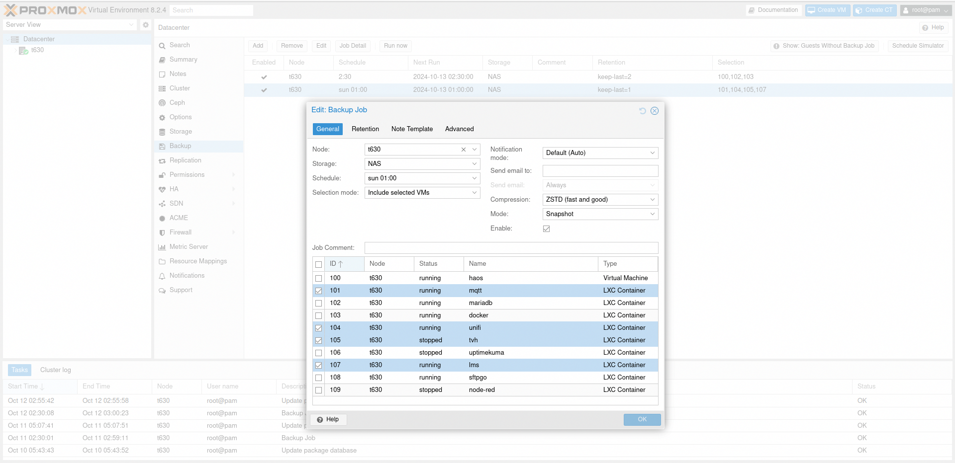

Re: Home Assistant
Zalohujem pomocou PBS, (ktory bezi ako dalsia virtualka) do NAS-u (ktory mam mountnuty do tej virtualky cez NFS).
Zalohujem vsetko normalne zaziva (cez snapshoty), ziadne sundavanie a nahadzovanie virtualov. Razim filozofiu, ze software, co sa nevie zotavit z hard resetu (coz je stav do ktoreho sa ta zaloha v pripade pruseru obnovi) nema narok na existenciu.
