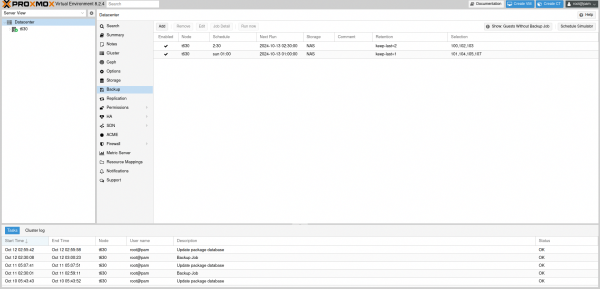

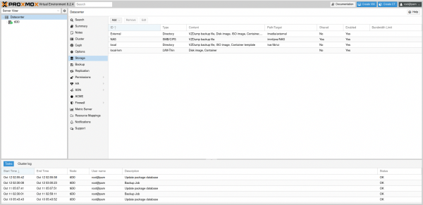

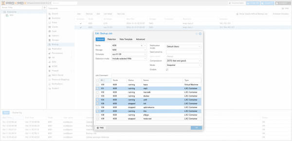

eman píše: sob říj 12, 2024 2:06 pm
Chlapi, vy co používáte Proxmox, jak ho zálohujete? Mám starší USB disk, tak bych ho využil na zálohy.
Je vůbec reálné provést funkční zálohu na běžících VM?
Zálohujem na NAS ktorý mám mount do Proxmoxu cez Backup ktorý je v Proxmoxe. Po každej zálohe sa ešte spustí skript ktorý cez Rclone zakryptuje zálohu a nahrá na cloud. Teda zálohujem na dve miesta. Odporúčam.
