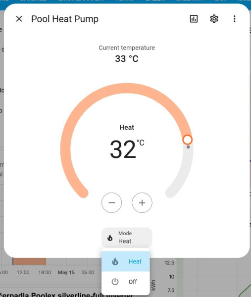

Moje bazénové tepelko má displej na kabelu. Ale z něj to ani nedovedu ovládat. Pomocí kombinace kláves se musí odemknout a pak se bloudí pomocí pěti tlačítek v menu. Pohodlnější je to ovládat v HA z počítače, mobilu jako termostat:

A tepelné čidlo si tam dal nejaké svoje? Priamo do bazéna? Dík

TČ je "francouzské", tedy Čína s integrovanou wifi přes Tuya a v HA už je tato integrace pro tepelné čerpadlo tuya připravena. Tedy včetně interního teplotního čidla. Takže tady to bylo jednoduché.

Aha, tak to je super. Budem to musieť otvoriť a možno niečo vymyslím.

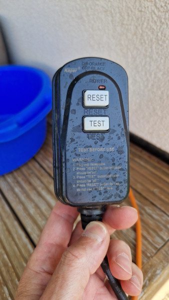

Moje TČ má na vidlici zabudovaný prúdový chránič a ten pri odpojení napájania vybaví a treba ručne stlačiť RESET

Moje ho mělo taky, ale protože mám tu zásuvku přes chránič (mám tam připojený ještě bazén), tak jsem chránič otevřel, odpojil kabel a fal tam normální koncovku - jsou tam normální kontakty.

To je pěkně zákeřné. Vyhodil bych ho a pokud zásuvka není pod chráničem, tak bych tam dal kvůli bezpečnosti jiný, jsou i rovnou do zásuvky.

Chránič tam mám, lebo je na tú zásuvku zapojená aj filtrácia. Vymením celý prívod, aj tak tam pôjde relé na diaľkové ovládanie...
