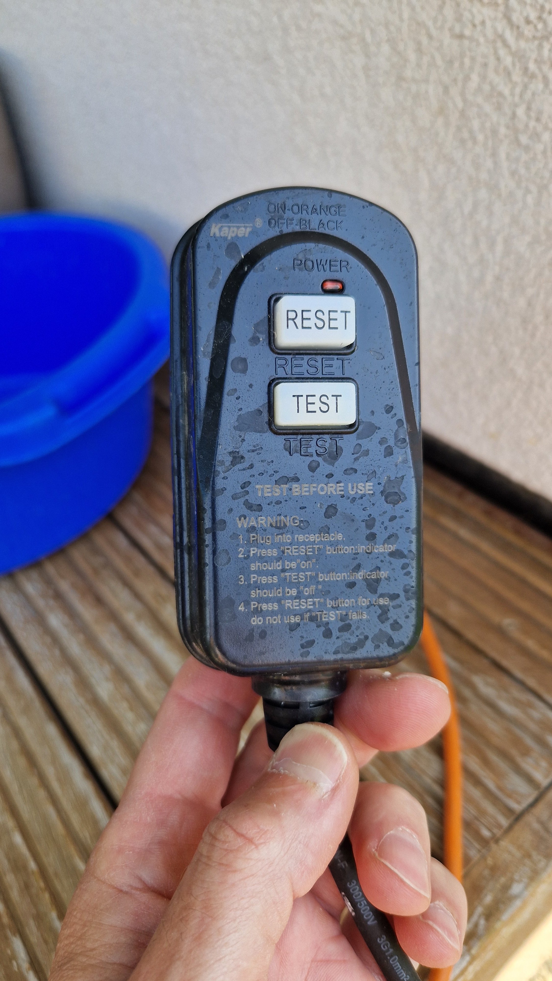

Moje TČ má na vidlici zabudovaný prúdový chránič a ten pri odpojení napájania vybaví a treba ručne stlačiť RESET

Moje ho mělo taky, ale protože mám tu zásuvku přes chránič (mám tam připojený ještě bazén), tak jsem chránič otevřel, odpojil kabel a fal tam normální koncovku - jsou tam normální kontakty.

To je pěkně zákeřné. Vyhodil bych ho a pokud zásuvka není pod chráničem, tak bych tam dal kvůli bezpečnosti jiný, jsou i rovnou do zásuvky.

Chránič tam mám, lebo je na tú zásuvku zapojená aj filtrácia. Vymením celý prívod, aj tak tam pôjde relé na diaľkové ovládanie...
