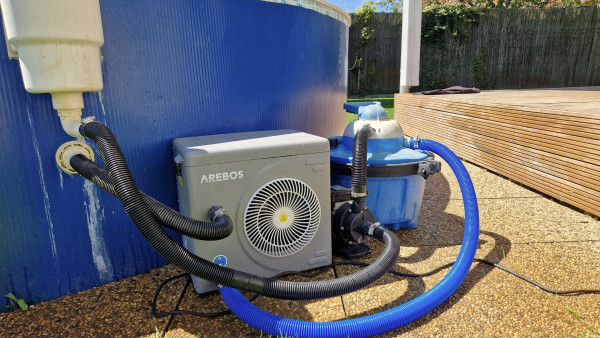

Ja asi skúsim toto https://www.kaufland.sk/product/457680652/
Len o trochu drahšie ako zakrývacia fólia.

- Příspěvky: 4288
- Reputace:991
- Výkon panelů [Wp]: 10650
Re: Vytezovani tepelne cerpadlo bazen
A je to doma
Ešte to musím zapojiť ku HA, vzdialené ovládanie je povinnosť. Hadice zoptimalizujem zajtra

33°C to je Egypt... čo v tom robíte, polievku? Ja by som bol aj za 24°C, deti a žena 28+... Ale keď niečo robím okolo domu, tak mi úplne stačí solárna sprcha, samozrejme o dosť chladnejšia ako bazén.
