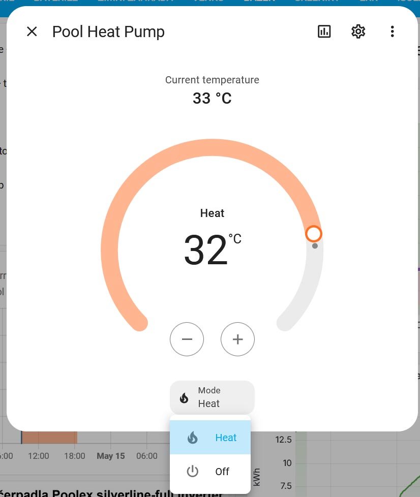

Moje bazénové tepelko má displej na kabelu. Ale z něj to ani nedovedu ovládat. Pomocí kombinace kláves se musí odemknout a pak se bloudí pomocí pěti tlačítek v menu. Pohodlnější je to ovládat v HA z počítače, mobilu jako termostat:
- Příspěvky: 4266
- Reputace:971
Re: Vytezovani tepelne cerpadlo bazen
A tepelné čidlo si tam dal nejaké svoje? Priamo do bazéna? Dík
- Příspěvky: 5177
- Reputace:1036
TČ je "francouzské", tedy Čína s integrovanou wifi přes Tuya a v HA už je tato integrace pro tepelné čerpadlo tuya připravena. Tedy včetně interního teplotního čidla. Takže tady to bylo jednoduché.
