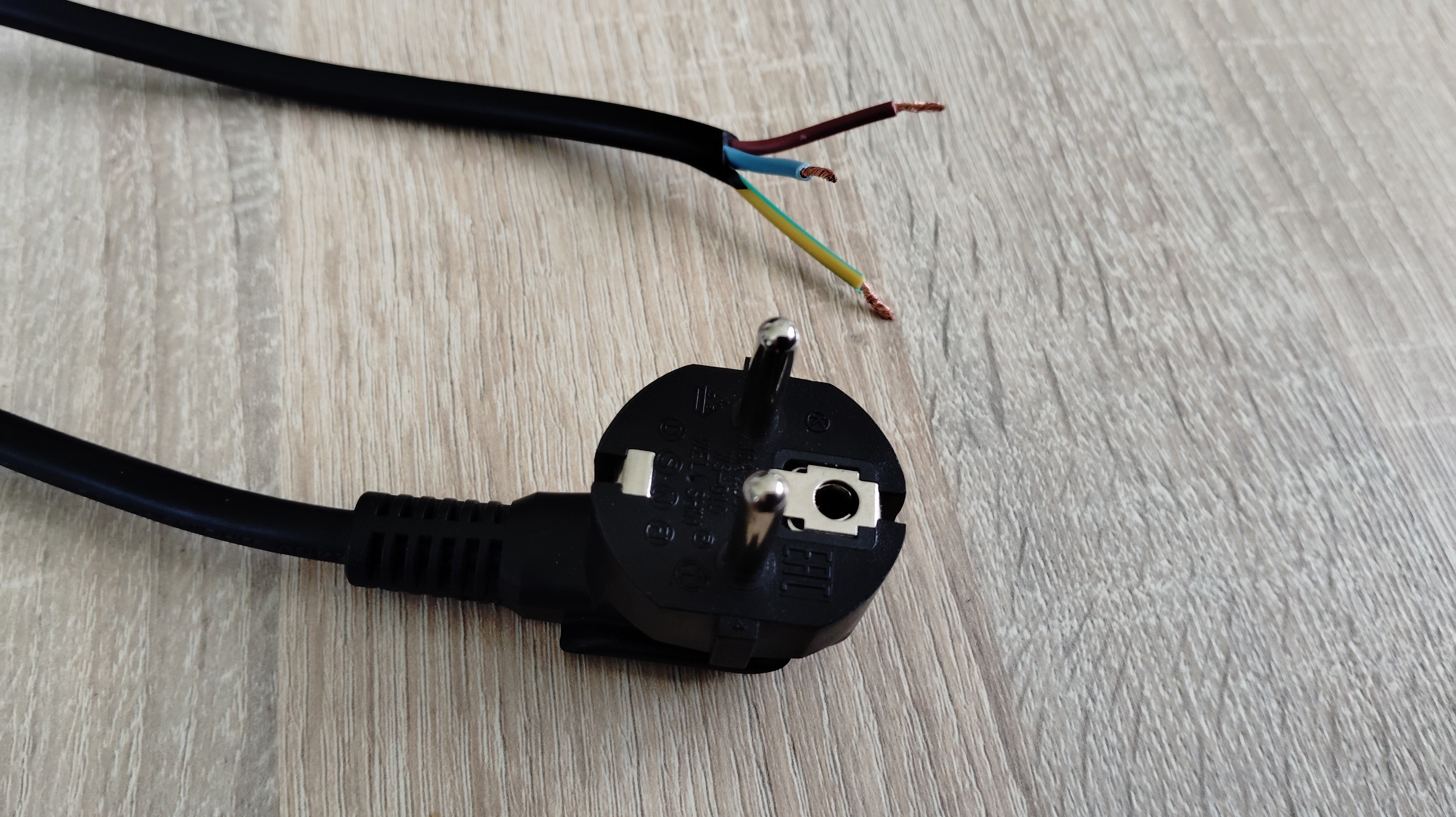

Tak tohle by mne nenapadlo. Dva dny běhám mezi 3 rozvaděči a nahazuju jističe (jeden až ve sloupku u plotu). Až dnes jsem se dostal trochu k měření a ona je na oginál 3 žilové flexošňůře fáze vpravo, respektive na modrém drátu. Mne asi picne. Normálně to asi samozřejmě až tak nevadí, až do doby kdy chcete na vstup měniče, který má nulák přizemněný přivézt AC in přes takový kabel

Uplne bezna vec. Skoro kazda snura z pc zdroja je taka.

No jo, člověk se pořád učí. To je tak, když je člověk líny si udělat svůj přívod a cvakne si hotovou šňůru.

Prvý krát to prekvapilo aj mňa, odvtedy hotové šnúry po strihnuti vždy meriam a takmer vždy je fáza na modrom.

No já spíš vidím problém v tom, že je "nulák přizemněný"skybor píše: pát dub 12, 2024 1:02 pmTak tohle by mne nenapadlo. Dva dny běhám mezi 3 rozvaděči a nahazuju jističe (jeden až ve sloupku u plotu). Až dnes jsem se dostal trochu k měření a ona je na oginál 3 žilové flexošňůře fáze vpravo, respektive na modrém drátu. Mne asi picne. Normálně to asi samozřejmě až tak nevadí, až do doby kdy chcete na vstup měniče, který má nulák přizemněný přivézt AC in přes takový kabel![]()
To krutě porušuje všechny normy a nesmí se v NT-S nikdy stát

Tenhle problém je i na většině prodlužovaček, vyhazovalo mi to chránič, taky jsem se naběhal než jsem na to přišel

Taky jsem si parkrat nabehl ze meli fazi na modrym

S tímhle jsem se setkal už dávno, pak na to zapomněl. Shořelá stará UPSka a zdechlý Voltpolska mi to dost intenzivně připomněl. Milá šňůra byla za trest rozstříhaná na propojovací lanka

V číně je to asi běžná věc, že mají fázi v pravo. Ty flexošňůry jsou určitě čínské. Já si koupil na Ali zásuvkový tester s displejem, a na něm je trojúhelník s L, N a PE. A fáze je taky v pravo. Když jsem s ním měřil doma zásuvky, každá měla podle testeru naopak fázi s nulákem. Upravil jsem to v testeru a už ukazuje dobře. Jen na tom displeji je to opačně.
Anebo záložní zdroj ke kotli, jeho přívod i vývod má fázi vpravo, než jsem na to přišel... Taky jsem N spojil na vstupu a výstupu a furt vyhazoval.

U nás už není určeno kde má být fáze v zásuvce!
Takže si každý může zásuvku zapojit jak chce pouze PE či PEN musí být na kolíku.
A mám dojem že už se to někde řešilo.....

Bohužel žádnou normu fáze v pravo neporušujeskybor píše: pát dub 12, 2024 1:59 pmV NT-S určtě ano. Plný souhlas.No já spíš vidím problém v tom, že je "nulák přizemněný"
viz klasická rozdvojka, na jedné starně fáze v pravo, na druhé fáze v levo.

Jo, to je jasný. Jen člověk nějak automaticky považuje hnědý za fázi a modrý za nulák. A už nekouká kde je to zapojeno. Moje chyba. Jak píšou kolegové. Důvěřuj, ale přeměřuj. Už asi dávno neplatí co nám vštěpovali :"Vlevo fáze, vpravo nulák, kdo to neví, ten je ...."Bohužel žádnou normu fáze v pravo neporušuje

Fáze v zásuvce vlevo je už pouze doporučená. Jediný co tam je, že všechny zásuvky v objektu musí být zapojené stejně (buď všechno vpravo nebo všechno vkevo).

Jen taková poznámka na závěr. Napadlo mne, že u originál zalisovaných připojovacích kabelů (a prodlužovaček) by tedy asi bylo bezpečnější, kdyby ty vodiče byly oba černé (hnědé), tak by to aspoň každého donutilo si zjistit, kde co je (trochu tady to rozlišovací barevné značení je v tomhle případě spíš matoucí).

francuzsko, kde sa pouziva typ E zasuviek (tie nase, ktore sme od nich prevzali), ma fazu vpravo, iba v Československu je z dakej doby a neznameho dôvodu faza vlavo (niekde som zacul vraj chybný preklad pri preberani a zjednocovani europskych noriem po 1 sv. vojne a nasledne zapracovanie do CSN 33 nieco).
a mam taky pocit ze aj poliaci, dani a svedi maju tiez v tychto zasuvkach fazu vpravo...

Nevím, jestli je úplně správné to připojovat pohyblivým přívodem. Potom by se to mělo připojovat do zásuvky a ta má být chráněna Fi, což při spojeném N a PE bude stejně problém. Takže ten měnič by měl být připojen pevným přívodem a tam si barvy pohlídá montážník, který ví, co dělá.

JJ, už se stalo. Už je samozřejmě připojen pevným přívodem. To bylo jen jako provizorka na test.
