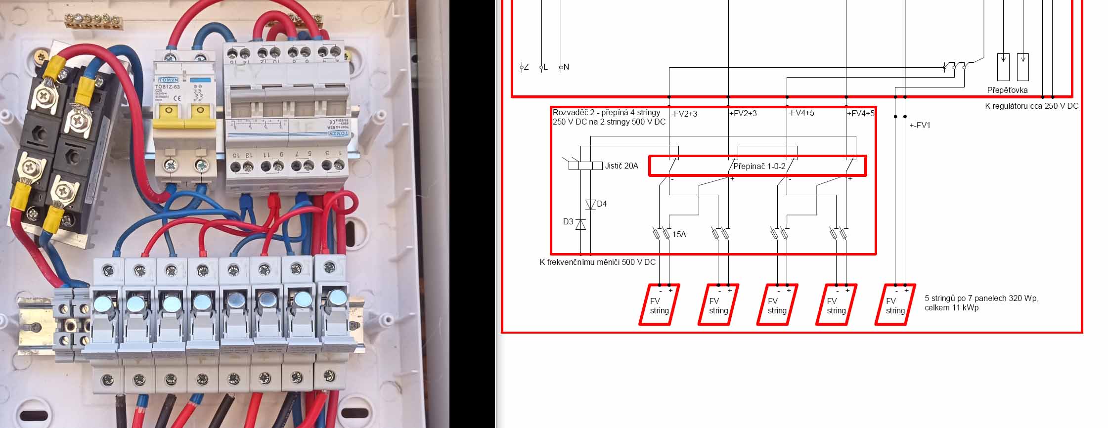

Když by se taková závada stala, tak bych přepínač rozebral abych zjistil příčinu a i proto abych viděl, co je vlastně uvnitř a jestli je to provedeno normálně.
Jinak tento přepínač používám na přepínání čtyř DC stringů po 250 V (obvykle jdou paralelně s pátým takovým stringem do regulátoru). Občas je potřebuji přepojit na dva stringy po 500 V pro napájení frekvenčního měniče, naposled před 14 dny pro pohon cirkulárky. Ale přepínám je bez zatížení:
