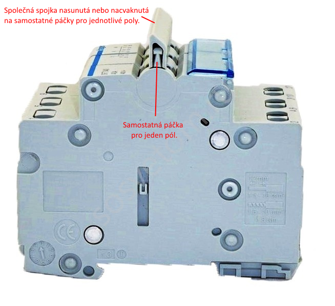

Nevíte někdo, jestli je u 3P přepínače Hager SFT340 ovládací páčka rozpojitelná, aby se dal použít jako 3x1P?
- Příspěvky: 4690
- Reputace:315
Re: Přepínání sítí
Rozpojitelné to bude, ale páčka je v kuse na tom nasazená a jednotlivé páčky mět nebudeš.
Viz foto:
Viz foto:

Re: Přepínání sítí
Podle obrázku níže jsou tam tři menší samostatné páčky pro jednotlivé póly a ta společná páčka je na ně nasunutá nebo nacvaknutá. Pokud by se ta společná páčka sundala tak by měly zůstat jen ty tři samostatné menší páčky. Případně by se dala ta společná páčka po sundání říznout na tři samotné kusy a ty pak po rozříznutí nacvaknout zpět na ty menší samostatné páčky pólů.
