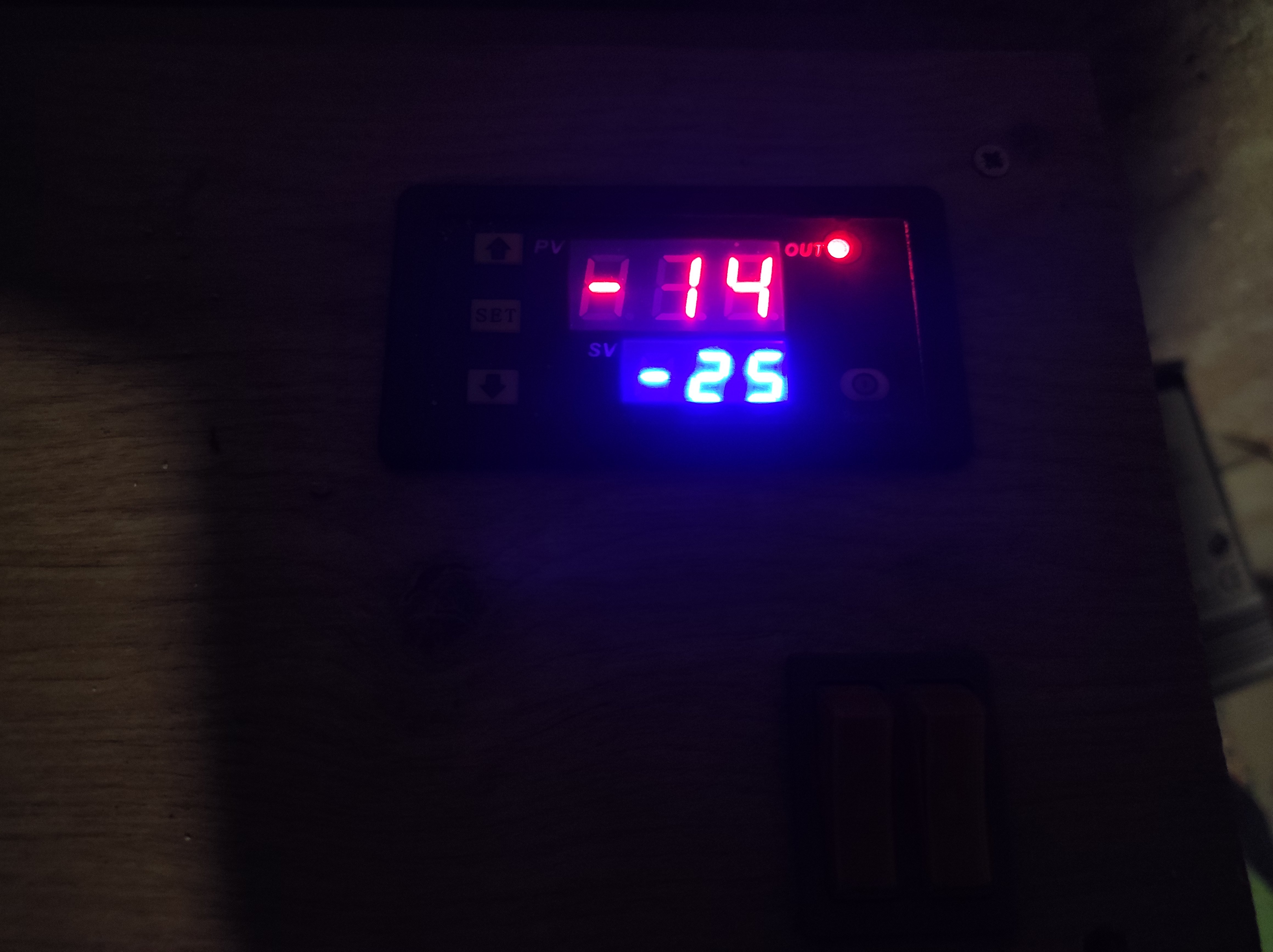

tak ma pri tejto debate napadlo skusit chladnicku v tomto pocasi.
momentalne je vonku 5.8°C, chladnicka je dlhodobo v altanku, prerobena na siet (panel isiel k siton zostave), ale s DC-DC konverziou na vyssie spominane napatie a prud.
v tejto chvili to po 2hod prevadzky stlacila v utrobach na - 14°C (prazdna)

...a proto se meziokruh dělá kapalinový, buďto solanka nebo glykol, či netoxický propylenglykol. Když se oběhové čerpadlo vypne, tak teplo nevede. Doma jsem měl nějaký prastarý peltier ještě skládaný z jednotlivých polovodičů s izolačníma podložkama, na jedné straně byl masivní hliníkový chladič a na druhé straně hliníkový masiv s 2 připojením na hadičky.

V návodu k ledničce mám minimální teplotu okolí 10°C
Nezhoustne moc olej v kompresoru? Nebo jiný důvod.

Je to tak, olej v mrazáku začne zatuhávat v okruhu (jako nafta v autě), ucpe expanzní ventil a kompresor se začne přehřívat. Ten kompresor to nějak dá při krátkodobých teplotách (u mě píšou nad +8°C), ale dlouhodobě bude trpět. Jinak z termodynamického hlediska je samozřejmě nejlepší mít lednici (mrazák) v místě kde je nižší teplota, já to mám na chodbě a tam je 15-17°C. Klesne tím výrazně spotřeba.Lubik píše: pát led 26, 2024 10:24 pmV návodu k ledničce mám minimální teplotu okolí 10°C

ani kompresor klimy v aute ti pod 5 Celsia nezopne.
olej je vtedy husty skoro ako med a odrovnal by si ho...
