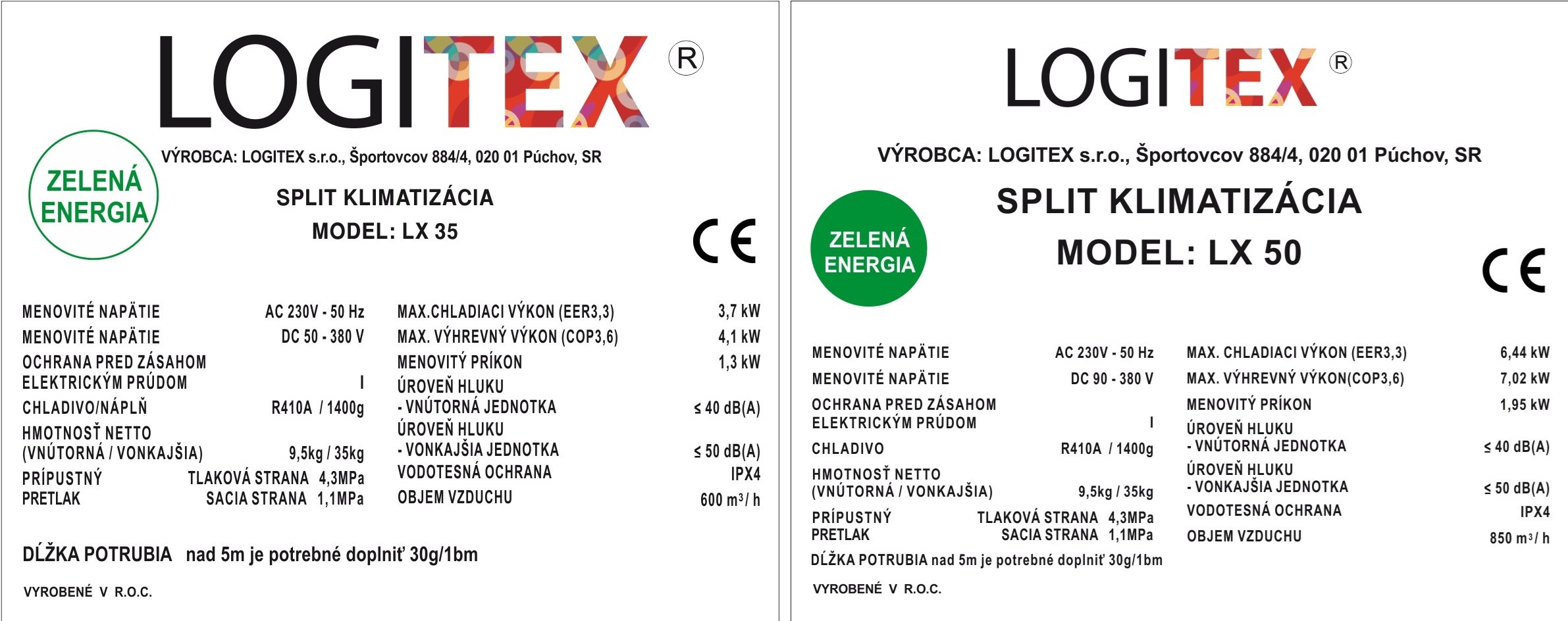

Re: Minimalistické řešení FVE + klimatizace
O pár příspěvků výše JirkaE přiložil tabulku technické specifikace LX35 a 50. Chybí tam hodnoty EER a COP, tak jsem si o ně napsal výrobci.
Jako odpověď přišly výrobní štítky. Ty hodnoty EER a COP se mně ale u LX35 vzhledem k nominálnímu výkonu nějak nepozdávají...
- sisdale
- Příspěvky: 296
- Reputace:82
Stitky maji maximalni mozne hodnoty. Cemuz muzeme verit protoze jsou za idealnich podminek. Za takovych podminek se ale obvykle netopi nebo nechladi. U tepelnych cerpadel se bezne uvadeji hodnoty pro jine teploty na primarni strane. Pak jde lepe podchytit realny ocekavany prinos zarizeni.
Tohle jsou +- paramety nejlevnější klimatizace, tj v létě je ti to jedno, a nějaký topení pod 0°C venku je zoufalství...
tady máš pro srovnání panasonic https://www.panasoniccentrum.cz/klimati ... dnotky-fz/
akorát nevím jak jsou stanovená podmínky pro ty sezónní hodnoty. Jo a R410 je OBSOLETE, tj nemělo by se v novejch věcech používat, když ti to ujde, tak doplnění stojí celkem strašlivý prachy https://cs.wikipedia.org/wiki/R-410A
Možná by nebolo od věci zapojit do jakékoliv invertorové klimatizace meziobvod z vn axperta, kde je podle mě to správný napětí, a bude to hotový taky.
Medzi COP 3.6 a 4.1 uz taky rozdiel nie je a ak sa to krmi z panelov tak je to fuk. Nepoznam tuto klimu, ale aj tie najlacnejsie cinske klimy v klude kuria v mrazoch do -10 az -15. Ak ma tato kabel vo vani, tak sa so zimnou prevadzkou pocitalo a nemusi to byt az taka tragedia.
Na stitkoch nevidim nijak podozrive hodnoty. Co sa vam tam nezda?
Tohle již je mimo můj obor, nejsem klima-technik, ale výrobní štítky mám, stačilo si říct co potřebuješm1340 píše: pát pro 22, 2023 5:53 pmO pár příspěvků výše JirkaE přiložil tabulku technické specifikace LX35 a 50. Chybí tam hodnoty EER a COP, tak jsem si o ně napsal výrobci.
U chladiva R410A jsem nezaregistroval jakýkoliv problém, u klima-firem, cena připojení, spuštění, doplňování kvůli delším trubkám a cokoliv nebylo odlišné s ceníkovými cenami u jiných klimatizací, byl jsem u mnoha připojení osobně.
Je mě jasný co je COP.
Taky je mě jasný, že násobit ,,nějakým,, koeficientem energii je zajímavé a čím vyšší, tím lepší.
Sežere to 1kW ze zásuvky, topí nebo chladí 3,5kW, super, pokud opomenu ostatní detaily.
Ale jaký je ten tzv. koeficient je-li to ze zásuvky např. 200W a 800W z fotovoltaiky na výkon 3,5kW ?
Pak je možné vytvořit nekonečný počet možností, při jiném výkonu AC a DC.
Místo 10kWh za 24hodin to pak může být jen 2kWh za 24hodin a to už rozdíl je.
Tak pak vznikla třeba i tahle tabulka, aby byl jasný rozdíl mezi normální klimou a hybridem :
Na štítku udávaný nominální příkon 1,3kW x 3,3 EER je 4,29kW nominálního výkonu topení a analogicky 4,68kW chlazení. A to je o kus více než uvedené maximální výkony. To je to, co se mně nezdá. Chybička se může vloudit všude, ale toto je výrobní štítek. A celkově je ta dokumentace v porovnání s jinými klimatizacemi "nestandardní". Ta technická myšlenka se mně opravdu hodně líbí, ale dokumentace se mně nelíbí vůbec. A o samotném výrobku toho taky moc nevím - recenze žádné. Vypadá to, že se budu muset smířit s přebytky anebo začít znovu uvažovat o měniči a baterii...
JirkaE - rád uvítám veškerou dokumentaci k LX35. Škoda, že není na webu výrobce.
