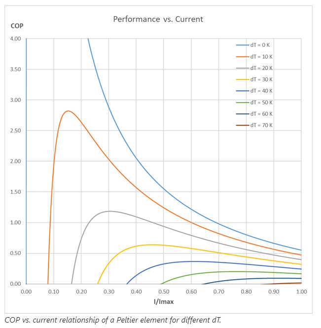

To jsou zbytečně vyhozený peníze. Zjednodušeně - klimatizace má koeficient účinnosti třeba 4, tzn. z 500 W příkonu udělá 2 kW chladícího výkonu. U toho peltiera to je plus minus autobus 0,5 při Imax a dT = 10 K. (někdo si dal tu práci a změřil to, jsou na netu grafy). To se hodí tak na DIY chladící box na pivo.microlan píše:Tak mě napadla další věc, peltierovy články stažené mezi 2 chladiči. 9x 12V/4A serioparalelně, tj. 36 V , 12 A, k tomu 450 W panel a 2 ventilátory, to už by někomu mohlo ochladit podkroví.

Jo ty peltiery připojený na panel už je správný směr minimalistické FVE, ale bohužel to zabíjí tragická účinnost jak píše Sindyk.
Kdysi jsem o tom taky trochu přemýšlel (dávno před FV) a když jsem zjistil všechny parametry a účinnost, tak mě to hned přešlo. A hlavně ta účinnost 0,5 (takže chladící výkon maximálně cca. 225W při rozdílu teplot 10°K) je při tomhle "malém" rozdílu teplot, ale když se rozdíl zvedne na 20°K, tak ta účinnost zase klesne ještě na půlku a už to chladí minimálně. Proto mají auto chladničky uvedený, že ochladí třeba o 12° pod okolní teplotu a maximum jsem viděl asi 18°, ale tam byla extra izolace. Dobrou účinnost to má, když potřebuješ ochladit třeba jenom o 2-3°.
Jinak to chlazení by bylo naprosto nedostatečný i kdyby to chladilo těch 450W, protože i ty nejmenší fungující klimatizce 6000 BTU mají chladící výkon kolem 1,75 kW a to není žádný extra chladidlo, ideálně tak na jednu ne moc velkou místnost.

Ještě jedna poznámka k peltierum, veškerý výkon který do nich pustíš + ten chladící výkon se objeví na té teplé straně a ty ho musíš uchladit! A musíš to chladit na co nejnižší teplotu pro co největší chladící výkon.
