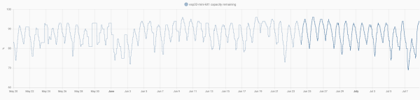

Ještě nějaké první zkušeností naživo s JK BMS.
Celkově se jeví dobře, ale co mně opravdu dostalo, byly nesmyslné hodnoty proudu, které jsem občas načítal. Nějakou dobu jsem myslel, že se mi nepodařilo dobře zpracovat ten big endian...
Pak jsem zjistil, že v systémovém logu je chybová hláška "Abnormal current sensor" a vysvětlení jsem pak našel tady: https://diysolarforum.com/threads/jk-ab ... sor.42795/
Takže: pokud kolísá hodnota proudu kolem nuly nahoru a dolů, vyhlazovací algoritmus BMS může dávat (a dává) nesmyslné hodnoty a píše do logu. Protože ovšem log zřejmě nelze přes UART vyčíst (?), zůstávají nesmyslné hodnoty a neobjevil jsem ani jinou indikaci takové chyby. Jinak řečeno: podle hodnoty proudu vyčtené z BMS nelze nic řídit a podobně.

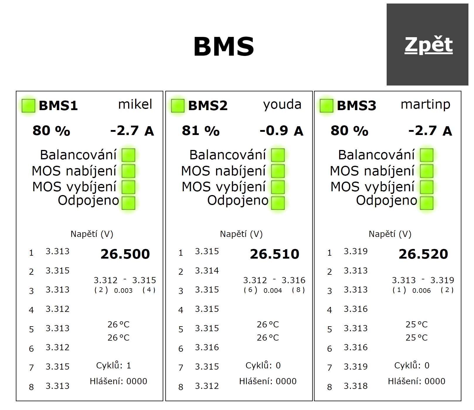

Přikládám ještě FYI první verzi opracování JK BMS v PLC Foxtrot. Za ten nápad použít UART-Ethernet převodníkem jsem docela rád, ušetřil mi spoustu programování

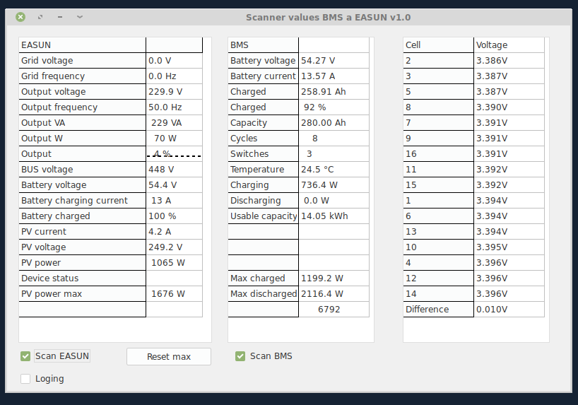

Mám udělaný zkušební prográmek na Linuxu .Moje JK BMS filtruje stylem že do nějaké velikosti proudu je proud nula ... Osvědčilo se mi třídit v menu články podle napětí . Takže mám číslo článku a napětí ale pozice je podle aktuálního napětí.
Je krásně vidět který článek se drží nahoře a který dole . Jenom pro inspiraci

Re: JK BMS
Linux , Lazarus .

Re: JK BMS
Jasně, hezké
, já tam mám ty pozice článků s nejmenším a nejvyšším napětím v závorkách.

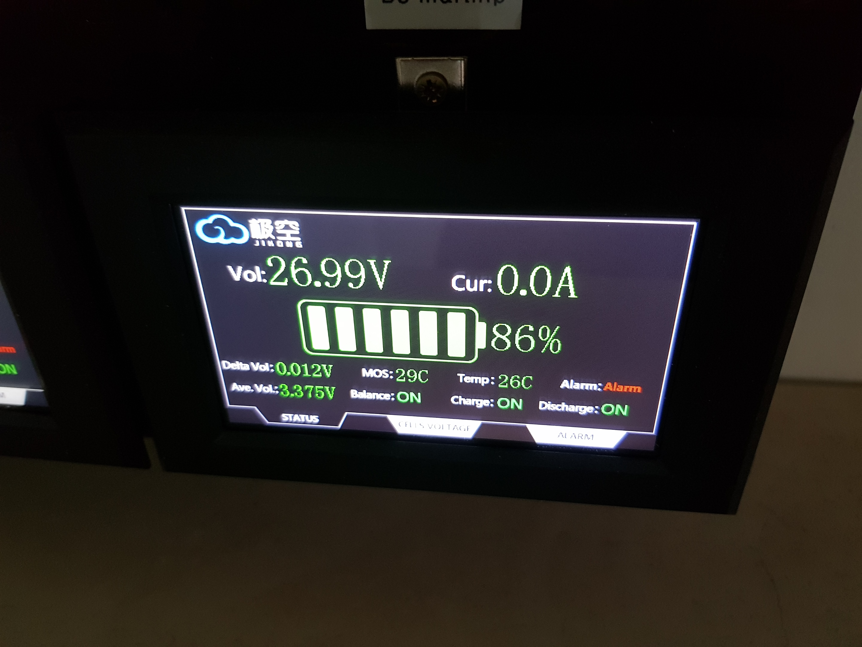

JK BMS jsem jinak křivdil ohledně dodávky nesprávných dat při vyskytnuvším se "Abnormal current sensor". Ve skutečnosti jsem udělal chybku já, myslel jsem podle staré verze popisu, že za "0x84" je standardní big endian dvoubajtové signed int, ale ty potvory z toho udělali číslo, kde nejvyšší bit je znaménko... Aktuální verzi pro jistotu přikládám.

Ještě pro informaci jeden dodatek k "Abnormal current sensor" (viz předchozí dva posty). Na 4,3" displeji se za této situaci zobrazí červeně hláška "Alarm", přitom v záložce "Alarm" žádné hlášení není (je v system logu bluetooth aplikace). Proud je hlášen v této situaci nicméně "správně" 0.0. Pokud je jasné, oč jde, lze s tímto žít a těšit se případně na nový FW.
