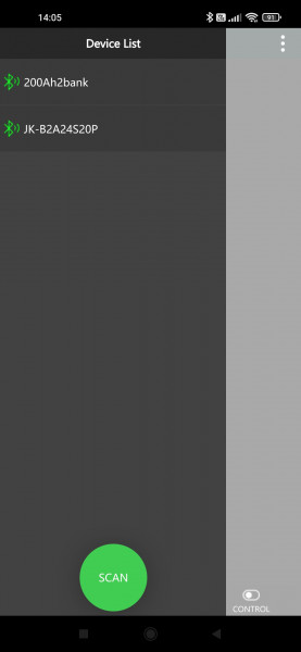

Používám JK BMS. Funguje dobře, balancuje když má, komunikace přes BT.

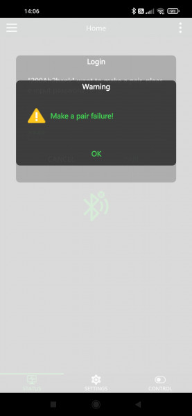

K další baterii jsem připojit další tuto BMS, spároval s telefonem, vše nastavil a vše funguje. Ale k té původní baterii se nemůžu připojit. Vyžaduje spárování, což chtěla kdysi při prvním připojení a kdy zadám heslo (1234) hlásí, že není správné. Zkoušel jsem ji odpojit a znovu připojit (pak jsem ji externím zdrojem inicioval) a stále se nechce spárovat i když ji v mobilu vidím. Obě BMS jsou od sebe dostatečně daleko, takže se signálem BT neruší.
Z jiného mobilu to dopadlo stejně, stejně tak s BT v PC. Jinak evidentně funguje - klešťákem naměřím, že jí protékají odpovídající proudy.
Nemá někdo ideu co s tím? Má to i RS485, nabízejí převodník. Je k tomu nějaký software abych se dostal dovnitř pro provedení továrního resetu?

Co ja viem tak default heslo byvalo 123456. Inak mala by sa dat premenovat, takze potom by mali vylistovne obe, samozrejme pripojit sa da len po jednej.
- Příspěvky: 5151
- Reputace:1022
Re: JK BMS
Heslo 123456 je pro změnu parametrů když už jsou spárované. Právě k té první 200Ah2bank, kterou jsem si přejmenoval a ke které jsem se dříve normálně připojil, to poté, co jsem zprovoznil tu druhou, už nepřipojím. Software je stejný, že bych měnil heslo si nejsem vědom.

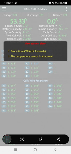

Mám také dvě JK BMS.Jsou na ssebou cca 50cm a přístup do aplikace bez problému(obě BMS přejmenovány). Možný reset by mě ale taky zajímal, protože po instalaci druhé BMS, začla první vykazovat dvě chyby . 1.Protection(CPUAUX Anomaly ) a 2.Temperature sensor is abnormal (čidlo MOS a ani externí nic neukazují). Psal jsem na support a po týdnu bez odezvy. Schválně zkusím jednu odstavit, zda tam opravdu nějaká spojitost mezi oběma BMS není..

Tak jsem se dostal k JK BMS a zkoušel provoz s jednou, a žádný vliv zde není. Přístup přes Bluetooth je v pořádku. Bohužel ta moje BMS vypadá že je vadná. I přes to že sice komunikuje , tak pokud dám Discharge, tak se vůbec neotevře. Zkoušel jsem vše, prohodit, různá nastavení, ale na výstuou ani tuk.Druhá funguje. Výrobce nereaguje, zkoušim Hanzkore store kde jsem koupil. Nemá vůbec nic naběháno, jsem slušne řešeno přátelé zklamán...

Ahoj, máte nějaké nové poznatky s BMS. Taky jsem jednu pořídil a taky mně hlásí Protection(CPUAUX Anomaly) co jsem zkoušel tak na funkci BMS to nemá vliv při nízkém napětí odpojí a při vysokém vypne nabíjení, akorát to neukazuje aktuální proud a teplotu senzorů.

Stalo se mi to samé. Nejprve teplota, pak odešlo měření proudu a nakonec začala blbě házet články. Jelikož jsem ji instaloval až půl roku po koupi, tak jsem nezkoušel reklamovat. Pokud ji máš nově, tak zkus napsat prodejci. Nejstarší kus funguje stále bez problému. Nový náhradní, co dorazil před pár dny, tak taktéž (tu chybu teplotních čidel to dělalo od prvního dne, v té době ještě bez alarmu)

Je to univerzální odpověď o ničem. Zkontroluj, že máš nejnovější verzi aplikace v mobilu (to je ten odkaz s .apk na konci, pokud máš android) verze 4.8.4 (na jiných stránkách už je dokonce 4.9.5, ale ono to stejně problém neřeší). Pak mu pošli screenshot z mobilu s tím alarmem a napiš mu, že už máš nejnovější verzi aplikace, ale že BMS stále hlásí interní chybu "Protection(CPUAUX Anomaly)" a nefunguje. Musíš vytrvat.

Tak jsem aktualizoval appku na 4.9.7 a zdá se že je po problému, BMS běží třetí den a zatím se CPAUX neobjevil, tak uvidím.

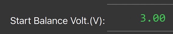

jde u JK BMS nastavit od jaké delty se zapíná balancování a kdy vypnout?
koupil jsem si na testy jeden balancer a nemám to tam....Výsledný dojem rozpačitý
- yolo80
- Příspěvky: 33
- Registrován: ned led 09, 2022 11:08 am
- Reputace:3
Re: JK BMS
Balance Trig. Voltmopadzi píše:jde u JK BMS nastavit od jaké delty se zapíná balancování a kdy vypnout?

Tak po třech dnech opět naskočilo Protection(CPUAUX Anomaly), takže aktualizace aplikace nepomohlo.
