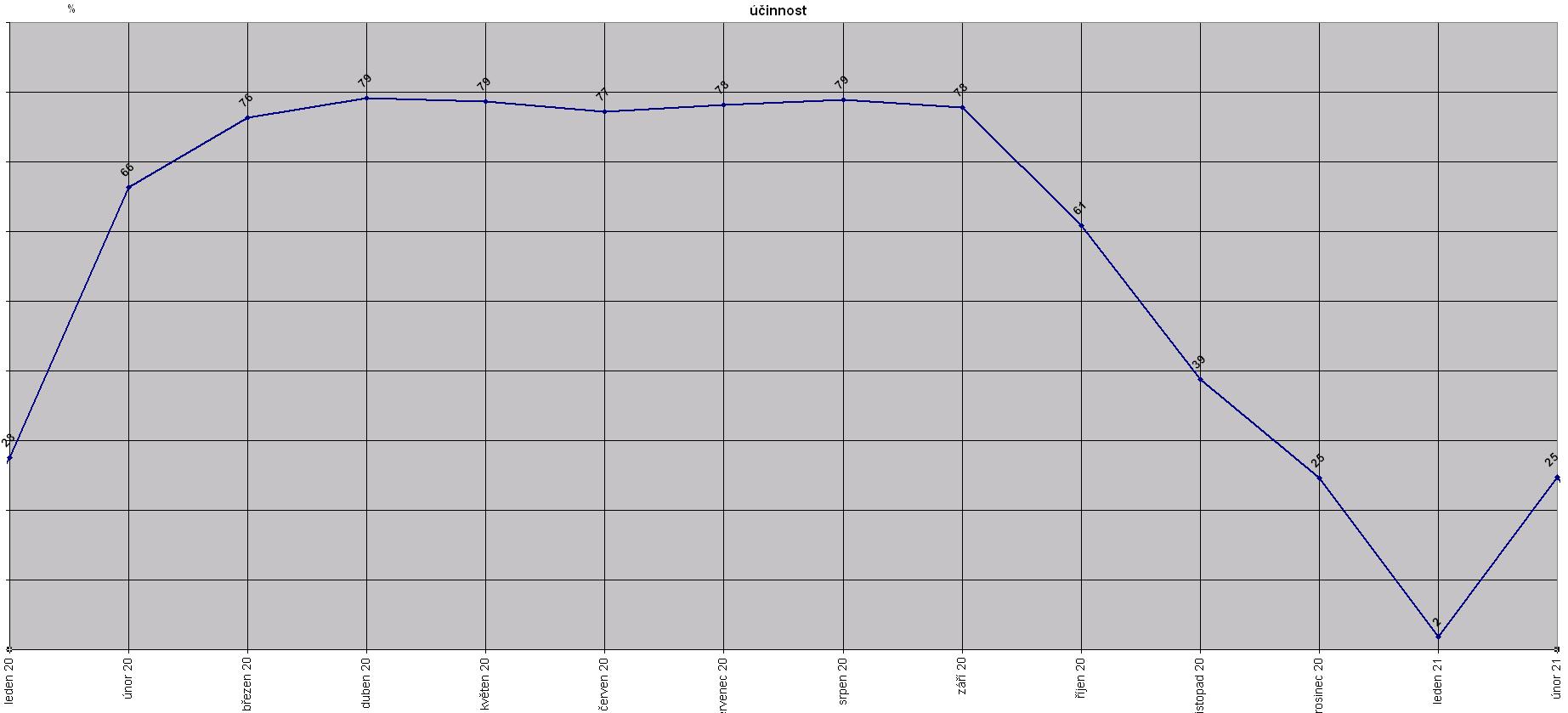

Tento výpočet je ekonomicky zcela chybný. Zaprvé je tento přístup příliš idealizovaný a realita časového průběhu intenzity osvitu a souběhů náhodných příkonů zátěže je výrazně pestřejší než zde uvažovaný průměr. Zadruhé (a to je podstatnější) pro ukládání do baterií a přeměnu uložené energie zpět do použitelné formy jsou potřeba měniče a střídače, které v celku s akumulátorem a jeho BMS zdaleka nemají 100% účinnost. Zatřetí je zde ta chyba nejpodstatnější a sice ta, že odpisy na zařízení, které převede světelnou energii (která je v podstatě zdarma) na energii elektrickou, jsou podstatnou částkou nákladů a nelze je tedy zanedbat.lubomirz píše:Skusme matematicky : 3.2V x 272Ah LiFePo clanky z alibaby su okolo 70$ bez postovneho cla, cize zhruba 100-105 eur doma na stole. 13kWh clankov z alibaby bude teda stat 1'500 eur (zatial zanedbame BMS atd), kolko energie musia precerpat aby sa vratili ? Za 1'500 eur kupime okolo 11'300 kWh z distribucnej siete. Clanky budeme pouzivat na 80% kvoli zivotnosti takze z 13kWh dostaneme pouzitelnych 10.4kWh. Takze musia spravit 11300/10.4 = 1090 cyklov aby sa ich cenovka vratila, s BMS a zohladnenim hodnoty casu pri samodomo povedzme 1300 cyklov. Za ako dlhu dobu spravia 1300 cyklov ?
Barak zere nonstop aj v noci, takze od aprila do septembra si dovolim tvrdit ze v priemere sa nabije tych 10.4kWh kazdy den, totalne zanedbam akekolvek dalsie mesiace, to mame 6 plusminus plnych mesiacov cize 180 dni do roka naplno vyuzite cykly. 1300 cyklov sa teda vrati za 7.5 roka.
Návratnost investice je nutno posuzovat jako celek a nelze z něj vytrhnout separátní části a posuzovat jejich ekonomiku samostatně oproti celé ceně elektřiny z DS.
Pro zajímavost přiložím reálný roční průběh průměrné účinnosti v % v závislosti na čase:
Účinnost fotovoltaických panelů zde není započítána, uvažují se pouze ztráty měničů, úložiště a střídače mezi FV panely a zásuvkou za střídačem.
Naposledy upravil(a) kybos dne pát bře 05, 2021 3:37 pm, celkem upraveno 1 x.

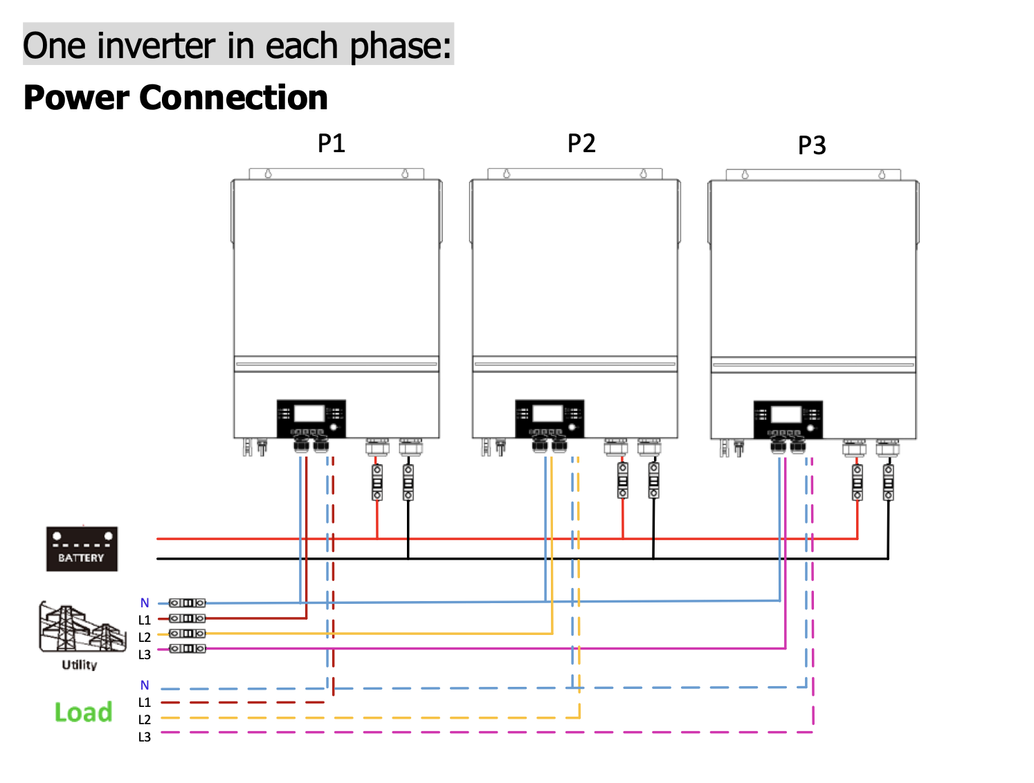

Tak sa oklukou vraciam na "filozoficky" zaciatok, a zoberiem marsalove moznosti a az e:
Uvazujem teda ci by nebolo vhodnejsie instalovat mensi vykon v paneloch (napr. 5-6kWp) co by pri 70% ucinnosti mohlo stabilne akurat pokryvat spotrebu cez den (do ktorej by som sa snazil presunut aj nejaku nocnu.) Ak by som niekedy vyrabal viac ako spotrebujem, posielal by som do ohrevu bazenu a pripadne dalsie prietoky do DS riesil legalizaciou.
A teraz, co sa tyka techniky - spravne som pochopil ze Studer XTM/XTH potrebuje k prevadzke baterie? Mne by idealne vyhovoval nejaky menic ktory slape aj bez nich, ale mam moznost ho o baterie doplnit. Pochopil som ze napr. Axpert Max taky je?
Principialne by to mohlo vyzerat takto (ale bez baterie) Dalo by mi to moznost zacat fungovat, optimalizovat vlastnu spotrebu (do casov kedy vyrabame) a podrobne sledovat.
Potom by sa lahsie planovali pripadne baterie (ci vobec a ake velke) a dalsie rozsirovanie (panelov)...
Uvazujem v takejto verzii spravne?
Ak hej, ake menice zvazit?

Axpert Max 7.2 a 8kW už nechci nikdy použít.Neumí pořádně nabít baterku svým možným výkonem dvou MPPT reglů(8kWp),ale jen 80A.Je to rozežranec,má přez 80W vlastní spotřebu, aniž by něco dělal.Dělá přetoky a nezakáže je ani poslední firmware.
Podle grafu co jste tady dal bez baterky zmenšte ongrid na 3kW 3f,bude stát nejmíň a jeho vytíženost bude akorát na to odpoledne,ale za rok vykryjete ze své spotřeby jen malou část.Ale FVE pojede odpoledne skoro na 100% pro vás,nikoli distributora.Cokoli většího bez baterky nedokážete využít a bude z 60-70% tvorba jen přebytků do DS.Do ongridu nebudete mít možnost zasahovat a po dvou záručních letech bude loterií,mít i nadále servis kolem toho.Dotace vás sváže ještě na dýl.
Pak je ještě druhý pohled na věc a to velký ongrid,který pokryje vše bez baterky delší dobu a megaspousta přebytků za rok ,která sice polepší v peněžence distributora,ale globálně o to míň musí vyrobit elektrárny a znečišťovat republiku(pokud to nepošlou mimo ČR za prachy).Ale na vaší roční spotřebě se to moc nepromítne.
Za mě poloostrov a malá soběstačnost s vlastním sebevzděláváním.Ale pro to se člověk musí odhodlat a nadchnout.
