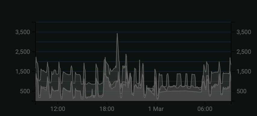

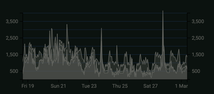

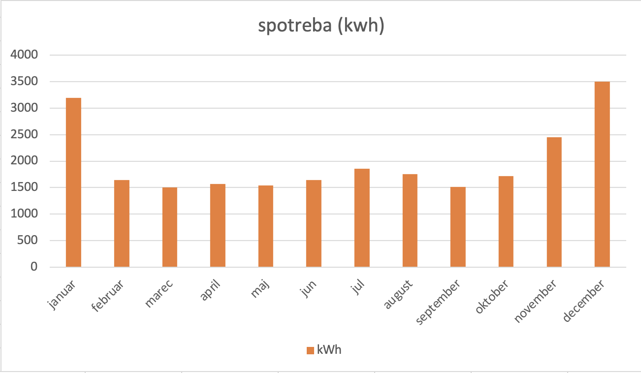

Rad by som osadil FVE na rodinny dom, novostavbu, po cca roku prevadzky. Rocna spotreba je 23mWh, po mesiacoch nasledovne: Pripojenie do DS je 3F, a pre predstavu spotreba na jednotlivych fazach (za den) a za tyzden (tu cisla nemusia byt uplne presne, nakolko graf ich priemeruje, ide mi skor o trend) Spotrebu tvori:
- tepelne cerpadlo vzduch/voda(3F, el ohrev 6kW, s 200l akumulacnym zasobnikom a 300l zasobnikovym ohrivacom vody.) TC v zime vykuruje, v lete chladi.
- nepretrzite beziace: rekuperacia, chladnicka s mraznickou, kamery, wifi, elektroinstalacia (Niko) ...
- bazen: 25m3, cerpadla, samocistenie, dezinfekcia, protiprud... v zime v minimalistickej prevadzke (iba obehove cerpadlo)
- sauna: 8kW (3F) pouzivana aspon 1x tyzdenne, 3hod
- ostatne: kuchynska rura, spotrebice, pracka, susicka, frekvencny menic a cerpadlo v studni (na polievanie zahrady, v zime odstavene)

Z Vašej bilancie spotreby možno odčítať štandardných 50 kWh ( !!! ) denne, čo je teda dosť. Takže snaha získať pomoc z FVE je na mieste. Na ploche celkom 49 m2 je skoro nemožné toľko získať. Narážate teda na prvý limit, ktorým je nedostatok miesta pre panely. Ak nenájdete ďalšie možnosti, potom by som prednostne odporúčal venovať sa:

Těm grafům se dá věřit,opravdu tam neběhá na fázi víc jak 3.5kW souběh ? 15MWh ročně by šlo srazit třemi hybridními měniči(6-8kW) 3f,obrovskou baterkou 60-80kWh a pevným panelovým polem 25-30kWp,nebo dvěma nezastíněnými trackery po 10kWp+ vytěžování.První zkušenosti s tak velkou instalací tady má na trackerech jeden člen kvako1: https://forum.mypower.cz/viewtopic.php? ... 60#p135823.

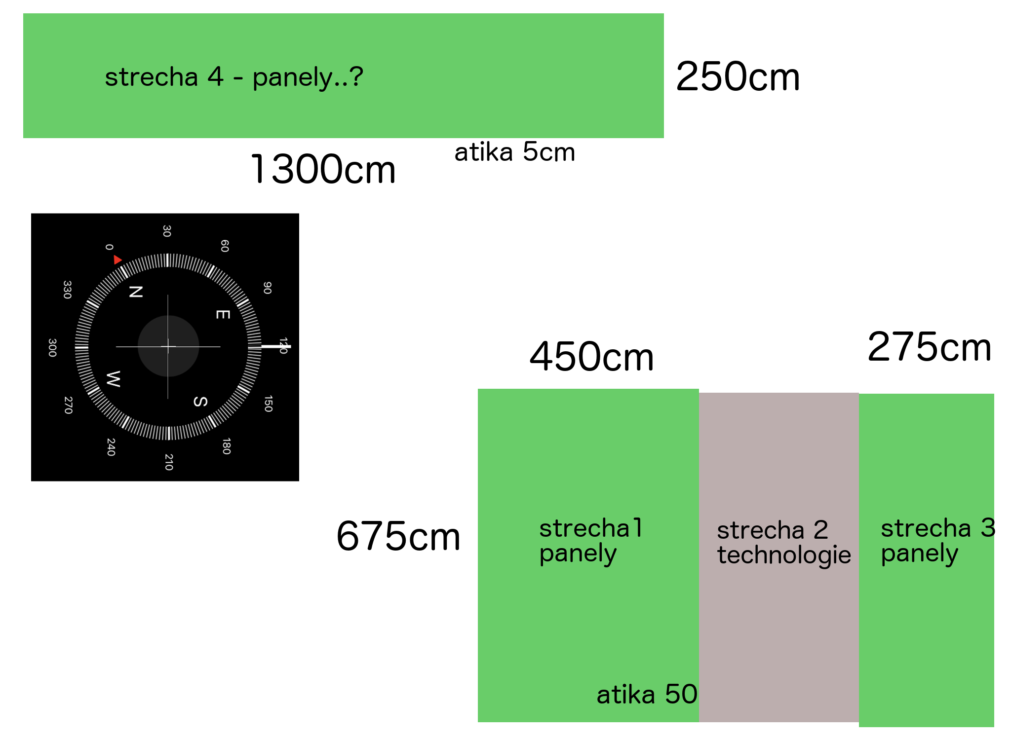

Takze, v prvom kroku som pobehal strechy a zmeral. Uvedomil som ze mozno vieme vyuzit aj dalsiu plochu = drevostavbu skladu/zahradneho domceka a tak som ju tiez zmeral. Pripajam situacny nakres s rozmermi a svetovymi stranami. Takze, urcite viem vyuzit strechu1 a strechu3. Tam nemam z pohladu susedov a pod. ziadne obmedzenia, strechu nic netieni, akurat v strede ako je naznacene je plocha ktora je uz z casti vyuzita inak a je tam este miesto, ale nie na panely.
Strecha4 je (mozno?) tiez alternativa, s tym ze ide o drevenu stavbu. Z pohladu buduceho zapojenie, ide o iny objekt ale mam v nom privedene 3F a osadeny maly rozvadzac.
Neviem ako dobre navrhnut rozmiestnenie a sklon panelov, tak aby si netienili navzajom a aby im zaroven netienila atika (vyska cca 50cm) a ani netusim ako ich orientovat... Exituje na to nejaky "konfigurator" ? Videl som tu stary odkaz na nejaky anglicky web, ale link uz nefungoval.

Budete musieť byť ešte zdielnejší. Zaujala strecha drevostavby - nevieme, či je to rovná strecha, malý / veľký sklon na ktorú stranu ? , alebo "A"... Na tej dĺžke vidím už 8, 16 alebo dokonca 24 štandardných panelov, orientácia je vynikajúca. A čo tiene ?
Na hlavnej streche nás zaujíma priestor nad úrovňou atiky, čo je samozrejme v protiklade s estetickým cítením. V strede sú nekonkretizované iné technológie, ale ak majú reliéf vyšší od atiky, budú robiť tieňmi neplechu smerom do zadných častí zelených striech. Ak by ste vedeli za celú južnú atiku dať aspoň jeden súvislý rad panelov v dĺžke cca 10 m, bol by to výborný bonus, aj z pohľadu "pohľadu" )) . Foto by pomohlo, ak nenaruší súkromie.

Suhlasim, foto je extremne dolezite, myslim si ze musis pouzit kazdy mozny centimeter pre panely. Takisto obrovsky pozor na tiene - strecha X zatienena od prilahlej strechy Y, stromu na dvore, pred pozemkom...

a) najvacsiu usporu dosiahnes PREDOVSETKYM ZNIZENIM SPOTREBY. 23MWh rocne je šleha. Navyse, POLOVICU Z TOHO (11MWh) SPOTREBUJES OD NOVEMBRA DO FEBRUARA KEDY ZO SOLARU VYROBIS VELKY PRD MAKOVY. Tu si pozri statisticke rozdelenie vyroby podla mesiacov : http://www.roznovan.cz/~kubis/mereni.php a skus to namapovat na svoju spotrebu, neprehliadni ze su take decembre/januare kedy 9.2kWp zostava co ma pan na streche vyrobi ZA CELY MESIAC [!!] MENEJ NEZ 100kWH ENERGIE !!! Henten pan sa nachadza v Roznove nad Radhostem, v Bratislave vyrobis trosku viac ale nie o polovicu.

Takze naspat do reality : zda sa ze mame 48m2 a 32m2 pouzitelnej plochy. Na tychto 80m2 mozes umiestnit priblizne 36-37 kusov 450Wp panelov cize okolo 16.600Wp max, do sukromnej spravy ti poslem linku aby si videl cenu okolo 100 e/kus bez dph cize celkova cena za panely circa 4.000 eur bez dph u teba doma s dopravou.
Musis pouzit kazdy jeden centimeter a velmi silno by som hladal kde dam dalsie panely. Pri hentej strasidelnej spotrebe platis okolo 3.000 eur ROCNE za elektrinu (23.000 kWh x priblizne 0.13e/kWh, neviem aky mas program od koho[/b] takze zainvestovat hentie prachy do panelov plus zhruba dvojnasobok do ostatnych komponent by nemal byt az taky hrozostrasny problem. Navratnost investicie do solaru bez baterky bude radovo 6 rokov pretoze mas idealnu spotrebu ("totalnu") len to nesmies nechat namontovat Siemensu alebo ABBcku. Pri nejakom baterkovom ulozisku sa posuvame radovo na 8 rokov. Nevieme kolko planujes nasypat dukatov do tohoto projektu, no za tisicku to rozhodne nepojde

>> A díky tomu grafu denní spotřeby,která vůbec neklesá přez noc,naopak se stále drží na třech fázích
>> 700W=2.1kWx24=50.5kWh za den,ale to slunce s ongridem bude jen 12hodin přez léto.
to som kukal aj ja, hentam snad bude pusteny nejaky bitcoin majner
ježiši ja som ale jelito

Doplnujem info co sa tyka striech:
- vsetky strechy su rovne (sklon len vramci vyspadovania odvodu vody, tipujem <3%)
- strecha #1 a #3 su oramovane atikou (kazda) netieni na ne nikdy nic zo susednych pozemkov, slobodne ich mozme obsadit
- zo strechy 2 moze tienit len 1 stlpik (priemer 5cm, vyska 120cm) na ktorom je hromozvod. neviem ci je to podstatne
- strecha 4 je z vacsej casti nezatienena, je mozne vo vychodnej casti mierne ano, dopoludnia, to musim skontrolovat, dam vediet

Rovne strechy potrebuju priblizne 2x viac miesta (m2) pre panely nez sikme, je to sposobene nutnostou rozostupu kvoli tienom. Na sikmu strechu hadzes panely jeden na druhy bez akehokolvek rozostupu http://www.roznovan.cz/~kubis/Obr/Montaz1.jpg ale rovna strecha vyzera inak.
Graf dennej spotreby : takto vyzeraju vsetky tvoje dni ? Leto zima cely rok ? Pytam sa kvoli rozsypaniu panelov vychod-zapad, tiez to vcelku srandovne prispieva k vyslednej produkcii energie, a celkovej efektivite/navratnosti riesenia. Je nesmierne dolezite prisposobit orientaciu panelov dennej spotrebe ; ked mas vacsiu spotrebu poobede, treba spravit instalaciu tak aby si mal viac zapadne natocenych panelov. Alebo samozrejme naopak.
Zdoraznujem KED to co vidime na jednom grafe je typicke pre CELY ROK, zima+leto : mozno ti tam teraz bezia nejake veci ktore v lete nebezia (cize v lete bude vacsia spotreba rano pretoze sa poobede/vecer volaco nezapne co teraz v zime bezi) alebo naopak, v lete sa prida volaco co teraz nevidno a nakomplet to prevrati cely graf. V zime bezi tepelne cerpadlo ktore zozerie ukrutne viac pri kureni nez v lete pri chladeni. Treba samozrejme zohladnit to, ze v lete sa vyprodukuje ukrutne viac energie - takze zimny graf spotreby a jej rozlozenie v priebehu dna nie je zdaleka natolko dolezity ako "letny". Tam sa da mrte usetrit. Spominam to preto lebo MAS ROVNU STRECHU = PANELY SI MOZES NATOCIT AKO CHCES.

Este si nepovedal ci si planujes instalovat sam, alebo ci objednas firmu. Ak mozem vyzvedat, v ktorej mestskej casti mas barak (Raca, Dubravka, Dolne Honny...) ?
velmi spravne, k tomuto sa hned dostaneme len musim ist robit vlastne veci na par hodin. Vcelku sranda je vybalancovat sklon panelov na obmedzenej plochej streche aby si dosiahol maximalnu produkciu v ramci danych moznosti a aby si dosiahol umiestnenie idealneho poctu panelov na strechu Nejdem ta s tym zatazovat v tomto momente - strucne aby ti nezostalo 115cm volnej plochy niekde na kraji strechy ked panel ma 140cm, kedze potrebujes vyuzit absolutne vsetko co mas. Pri mensom sklone nasypes viac panelov na danu plochu avsak nebudu mat uplne optimalnu produkciu (kvoli mensiemu sklonu), rozdiely vsak nie su dramaticke. Pri optimalnom sklone co je pre Bratislavu okolo 48 stupnov v lete, zhruba 55[60?] stupnov celorocne - vyratame pomocou modelov - by ti panely hadzali take velke tiene ze ich na tu strechu budes musiet umiestnit podstatne podstatne menej ; az natolko menej, ze celkova rocna produkcia bude mensia nez pri vacsom pocte neoptimalne sklonenych panelov.
50cm atika : ked spravis instalaciu tak ze 450Wp panel s rozmerom hore vylozis az na jej uroven (teda bude zdvihnuty na 50cm na jednej strane, na druhej strane bude polozeny na streche), mas to 14 stupnovy uhol pri orientacii na sirku, pripadne 28 stupnovy uhol pri orientacii na vysku. A to uz je cista pohoda. Tien nebude ziadny. 28 stupnov mi pride vcelku dobry napad na celu strechu. Spocitam kolko to znamena strat v celorocnej vyrobe oproti idealnemu odklonu. Obrazok napovie viac:
https://i.postimg.cc/qM594XxK/solar01.png
https://i.postimg.cc/jjz96V06/solar02.png
strana B je 50cm, atika ; strana A je panel na vysku alebo na sirku (105cm alebo 205cm), strana C je vypocitana dlzka zabraneho miesta na streche a BETA je uhol sklonu panelu.

Dosť záhadná je charakteristika strednej časti strechy slovkom "technológia". Nech je tam hocičo, panely treba dvíhať do výšky 50 cm ( spodná hrana ) a rád by som vylúčil možnosť, že sa ona technológia nedá panelmi "nadkročiť". S tým sa dá predsa pohrať, keď ale vieme, čo za zviera sa pod panelmi vyvaľuje.
Potom by som vrelo odporučil inštalovať štyri súvislé rady panelov, malo by sa tam vôjsť najviac 6 x 4 štandardných panelov aj za cenu nejakého kompromisu kvôli obmedzujúcim podmienkam v strede. Potom, pretože automatizácia stavebníkovi nie je cudzia, opakujem možnosť polohovať panely podľa vodorovnej osi ( tracer ). V zime by koncept dovolil ideálne smerovanie prvého a posledného radu na nízku eleváciu a využitie stredných dvoch radov aspoň na zachytávanie difúzneho svetla pri malom náklone na juh.

STRECHY & PANELY:
Strednu cast vacsej strechy (na obrazku Strecha2) naozaj pre panely nie je mozne pouzit, nema zmysel o nej uvazovat. Vsetko ostatne je otvorene, a keby som navrh rozmiestnenia robil ja (t.j. amater) tak na Strechu4 ich orientujem na vysku (uzkou castou na JJZ) a tym padom ich tam zmestim 1 radu a aspon 10. V pravej casti kvoli tieneniu asi bude treba nieco vynechat, nemal som cas to vcera pozriet a dnes nesvieti. Pocitam pesimisticku moznost, ze 2-3m. V realite to bude menej.
Na Strechu1 tipujem 2 rady po 6 panelov a Strecha3 1 rada 6panelov. Vsetky 3 rady na vysku, orientacia VJV.
To pri takomto laickom nastrele znamena 28 panelov, co je pri 450Wp spolu 12,6kWp.
Pan co prevadzkuje toto vyrobi medzi marcom a oktobrom priemerne 6800kWh z 9,9kWp. S 12,5kWp by to znamenalo 8500kWh (cize Nov-Feb pocitam nula.) To sa mi vobec nezda byt nezaujimave

Co sa tyka tych grafov, tie som daval na ukazku, asi nie su 100% reprezentativne pre cely rok, ale presnejsie data nemam. Zacal som to merat a budem sa snazit to upravit az kym sa nedostaneme na hranicu zelaneho komfortu. Dalej tam je priestor menit spravanie/konfiguraciu po instalacii FVE.

STRECHY & PANELY:
