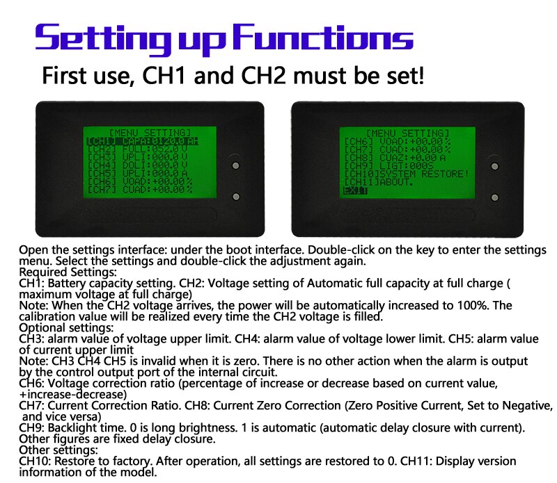

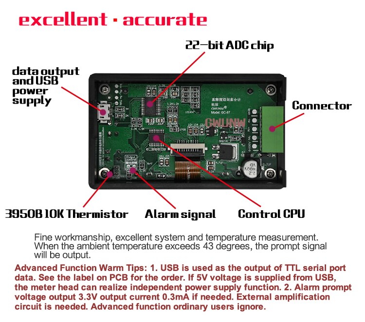

Nech sa paci kratky manual.

Vyzera to na dobry vyrobok a za 26E vratane shuntu a korekcii V a I, pricom ked dosiahne nastavene napatie

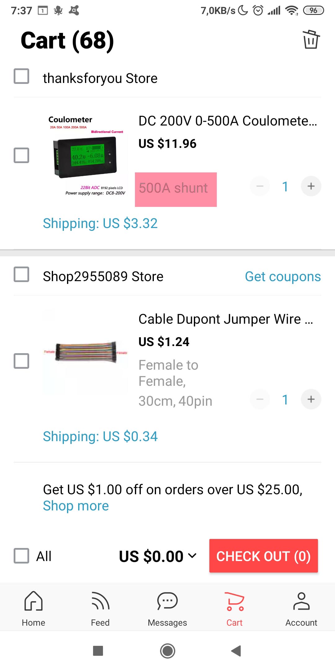

Jak 26Eur, me to pise 12$+3$(doprava).???rasto1 píše:Su asi 4 druhy na aliexprese co vyzeraju podobne a stoja okolo 60E.

Zle citas, to si si dal do kosika len merac a shunt kupujes zvlastNOPARasito píše:Jak 26Eur, me to pise 12$+3$(doprava).???rasto1 píše:Su asi 4 druhy na aliexprese co vyzeraju podobne a stoja okolo 60E.

No nevim

ten kablik nie je shunt a je aj od ineho predajcuNOPARasito píše:No nevim

Jj to jsem tu preposlal jen, aby slo videt po pridani do kosiku, nechtelo se mi to orezavat. Kablik je na GPIO a Raspberryshuty píše:ten kablik nie je shunt a je aj od ineho predajcuNOPARasito píše:No nevim
Slo mi o to, ze tu je predhozen produkt, kterej ma jeste lepsi cenu

ach jaj dam ti maly kurz z nakupovania.NOPARasito píše:Jj to jsem tu preposlal jen, aby slo videt po pridani do kosiku, nechtelo se mi to orezavat. Kablik je na GPIO a Raspberryshuty píše:ten kablik nie je shunt a je aj od ineho predajcuNOPARasito píše:No nevim))
To co mas v kosiku je 500A shunt, zvyraznil som ti to cervenym.
Dohod si k tomu do kosiku este i coulometer a mozes tu dat dalsi printscreen s ospravedlnenim
PS na SK je postovne 2,89$

Jj omlouvam se ted mi to docvaklo. Je to ten klasickej obchodnik co ma na hlavni strance produkt a shunt take ve stejnem popisu.rasto1 píše:NOPARasito píše:shuty píše:
Na tyhle prodejce narazim namatkove. Vetsinou je tam volba kompletniho produktu.
Jeste jednou se omlouvam za mistifikacu
Pozn.: Jen "shunt" pokud je 75mV tak je cena napalena jako prase.
