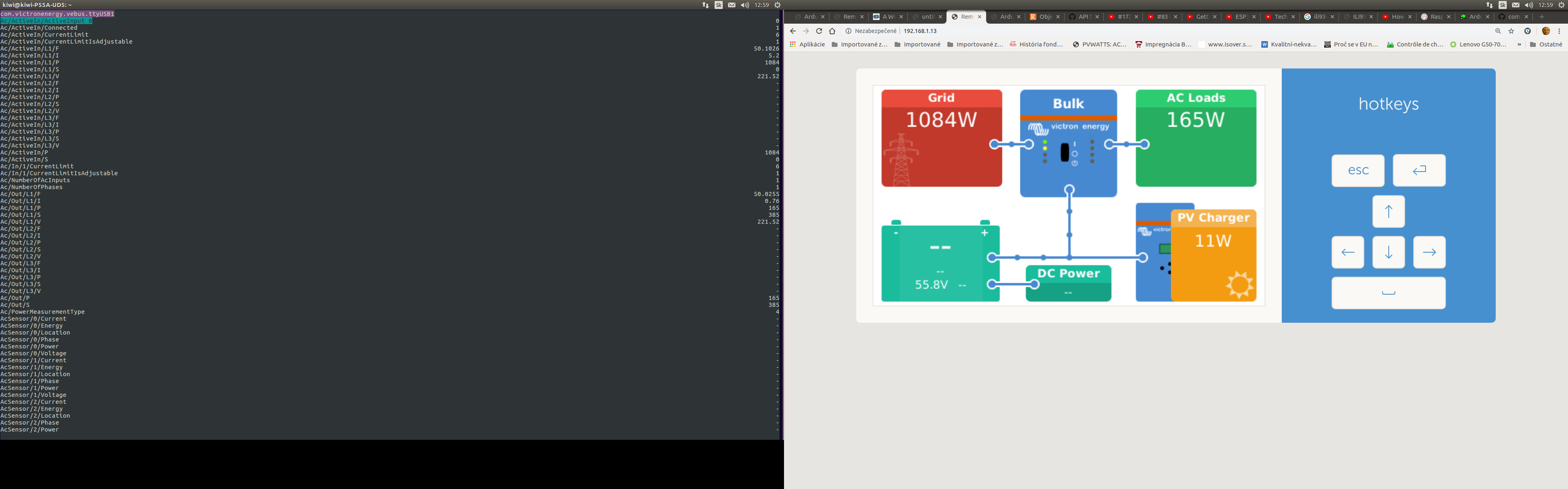

Mám ESP 32 a Venus GX / Rasp. Pi / prepojené cez WiFi.
Ako urobiť dopyt, aby som z Venusu vytiahol dáta ?
1. pomocou https://docs.victronenergy.com/vrmapi/o ... troduction
2. https://www.victronenergy.com/live/ccgx ... bustcp_faq
3. dbus MQTT https://github.com/victronenergy/dbus-m ... /README.md
Ako k ESP 32 pripojiť tieto relé ?

>>> Ako urobiť dopyt, aby som z Venusu vytiahol dáta ? <<<
VenusGX podporuje ModbusTCP ... Vycitas registry ... Vice zde https://www.victronenergy.com/live/ccgx:modbustcp_faq
+ stahni si seznam registru = Excel file na VE strankach
Odesláno z mého BLN-L21 pomocí Tapatalk
FRSO
- Příspěvky: 2471
- Reputace: 163
Pokud máš Venus GX připojený na net, tak se sám připojí na jejich portál a ukládá data, pak si je můžeš prohlížet, do vstupu zapoj MPPT, Bmv 712 a máš pěkné grafy o všem, teď mám taky na jedné chatě zapojený Venus GX a sleduji přes net všechna data, testuji nový český LIFEPO4 aku 12V/200Ah. Nemusím tam jezdit a můžu sledovat kdekoliv jsem.rottenkiwi píše:Mám ESP 32 a Venus GX / Rasp. Pi / prepojené cez WiFi.
