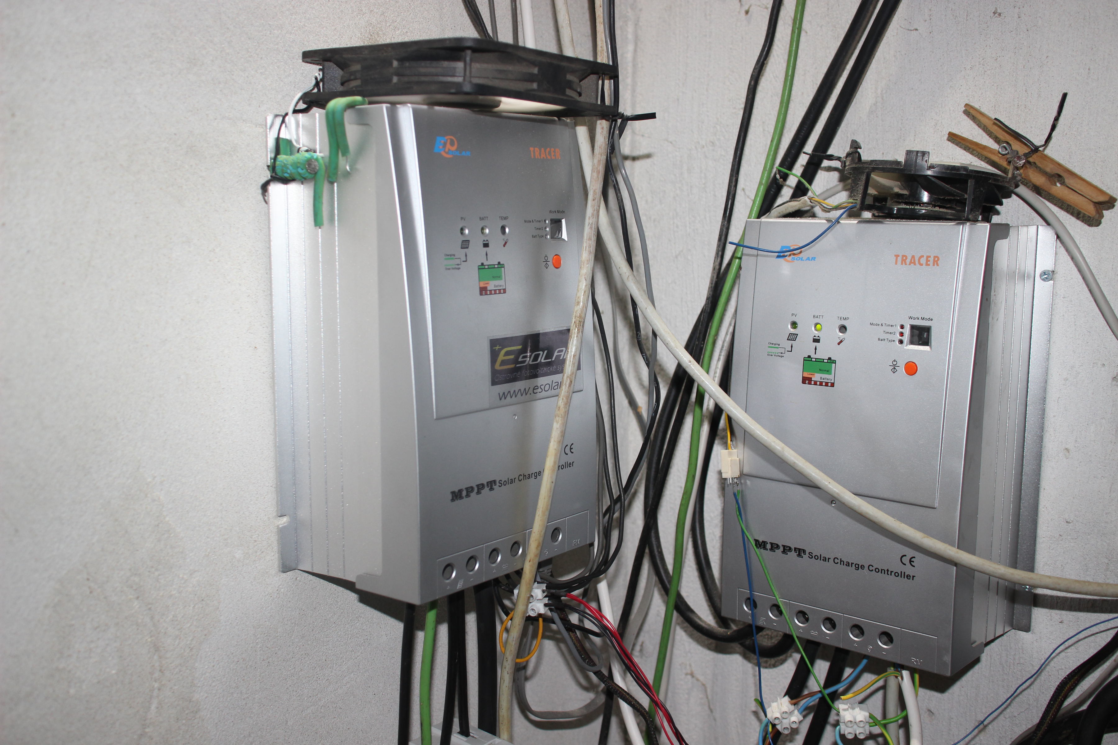

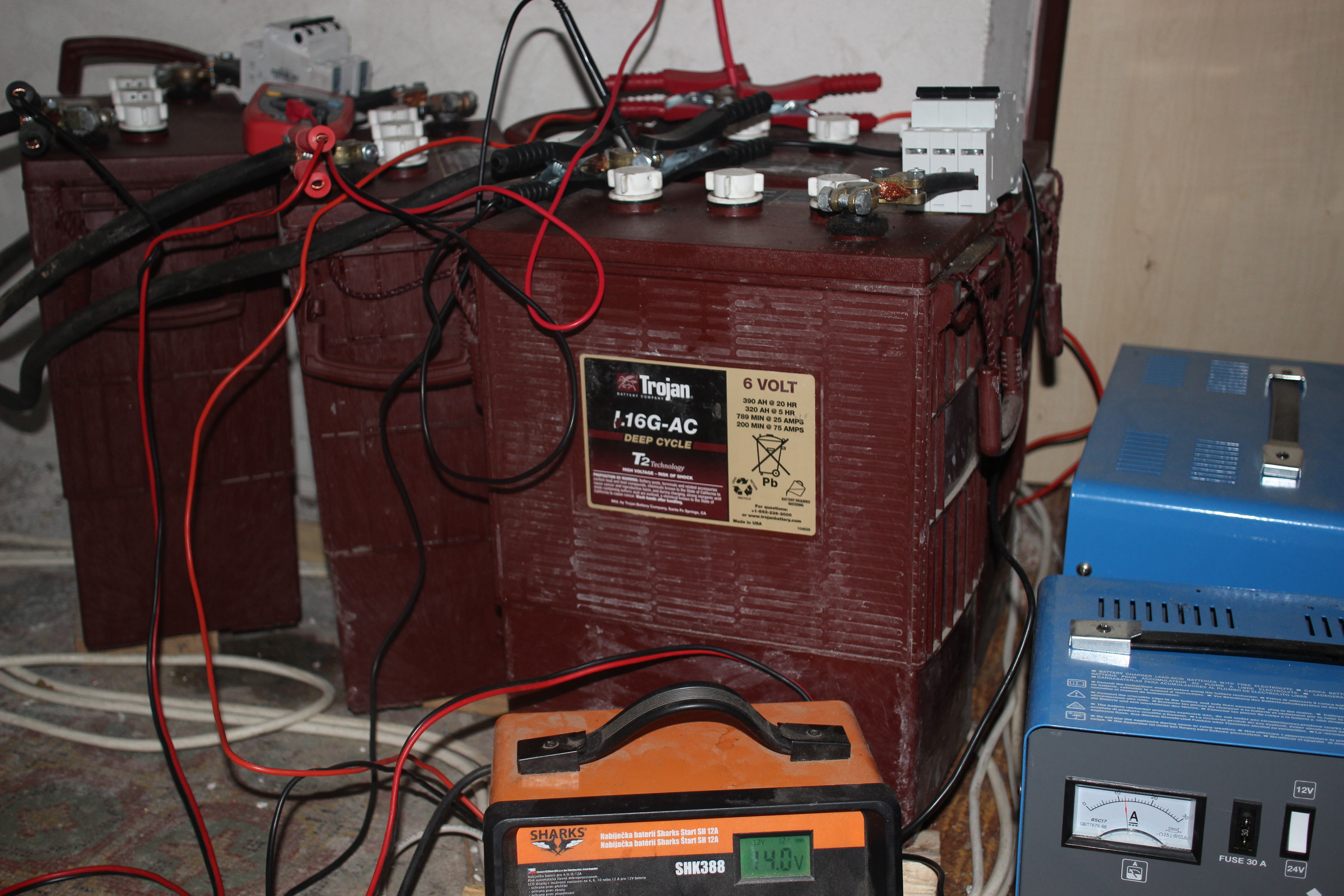

Chcel by som vám niečo napísať o priebehu mojej solaritídy.
Začalo to tým, že som fotil astronomické fotky a potreboval som zdroj napatia pre NB, LCD a ďalekohľad.
Doma som fotky spracovaval a to je niekoľko hodín a u nás často vypadávala DS, tak som musel poriešiť
zálohu na niekoľko hodín.
Potom keď som už mal menič a veľkú 180 Ah/12 V baterku, tak som kúpil regulátor a panel.
No a potom som kúpil vačší menič, viac panelov a ešte jeden regulátor.

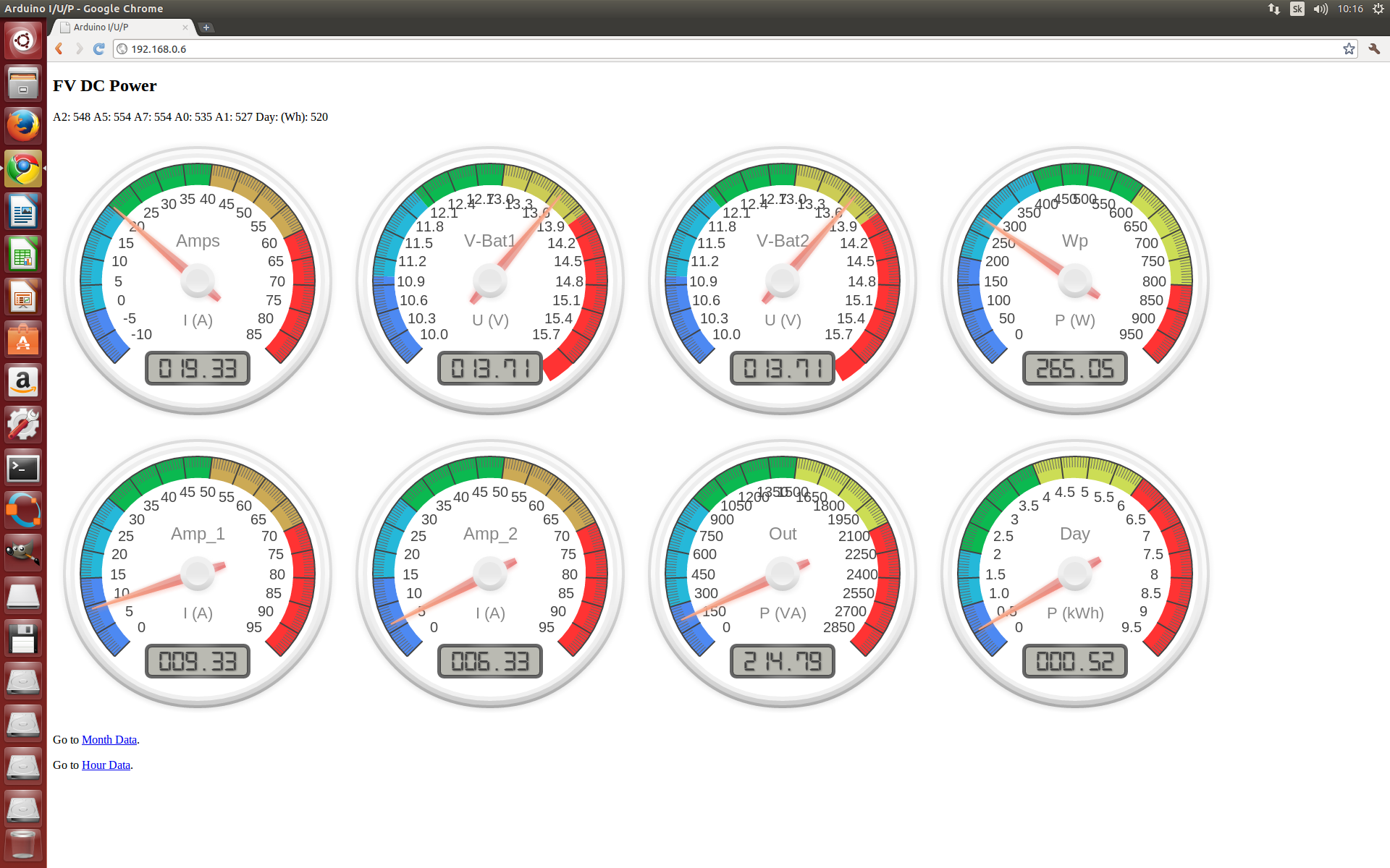

No a keďže som nemal žiadne meranie, tak som kúpil Arduino + Ethernet Shield a začal
progamovať ampérmetre, voltmetre a elektromery.
No a keď to celkom dobre fugovalo, tak som mal šťastie na lacné baterky.
Celkovo je v el. 4 x 255 W Kyocera/IBC Poly, Trojany 4 x 390 Ah, Bannery 4 x 180 Ah,
regulátory 2 x EPsolar 40 A, menič Carclever 3000 W / 12 V.

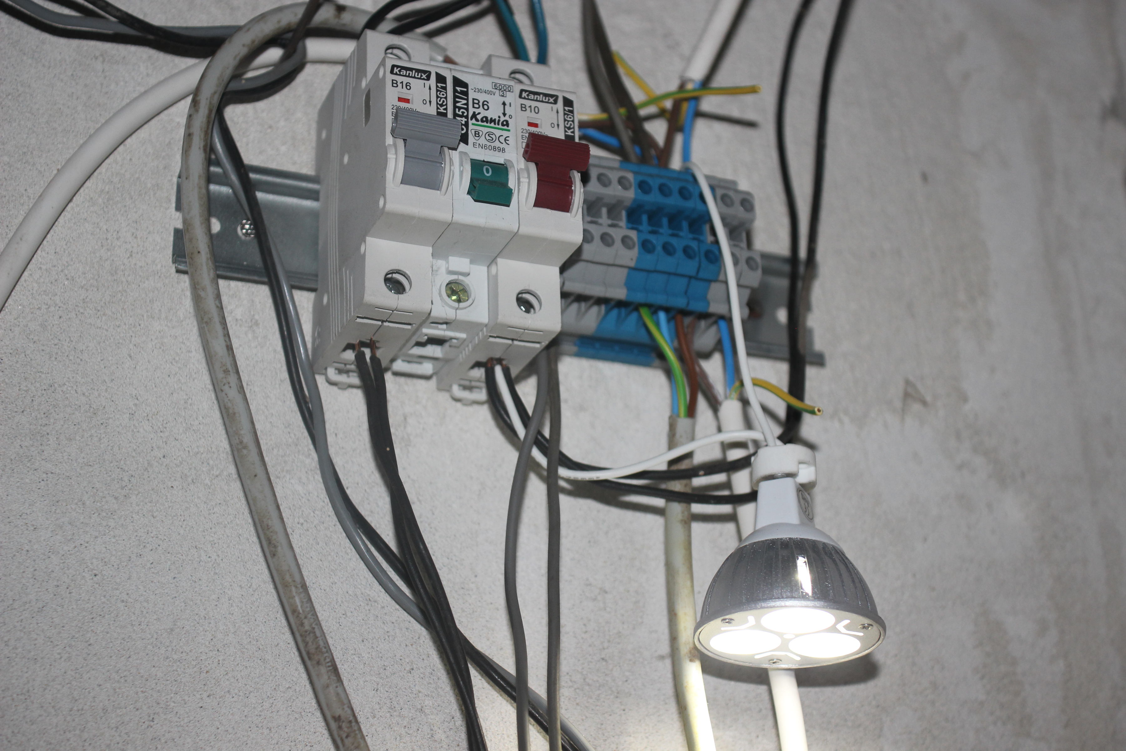

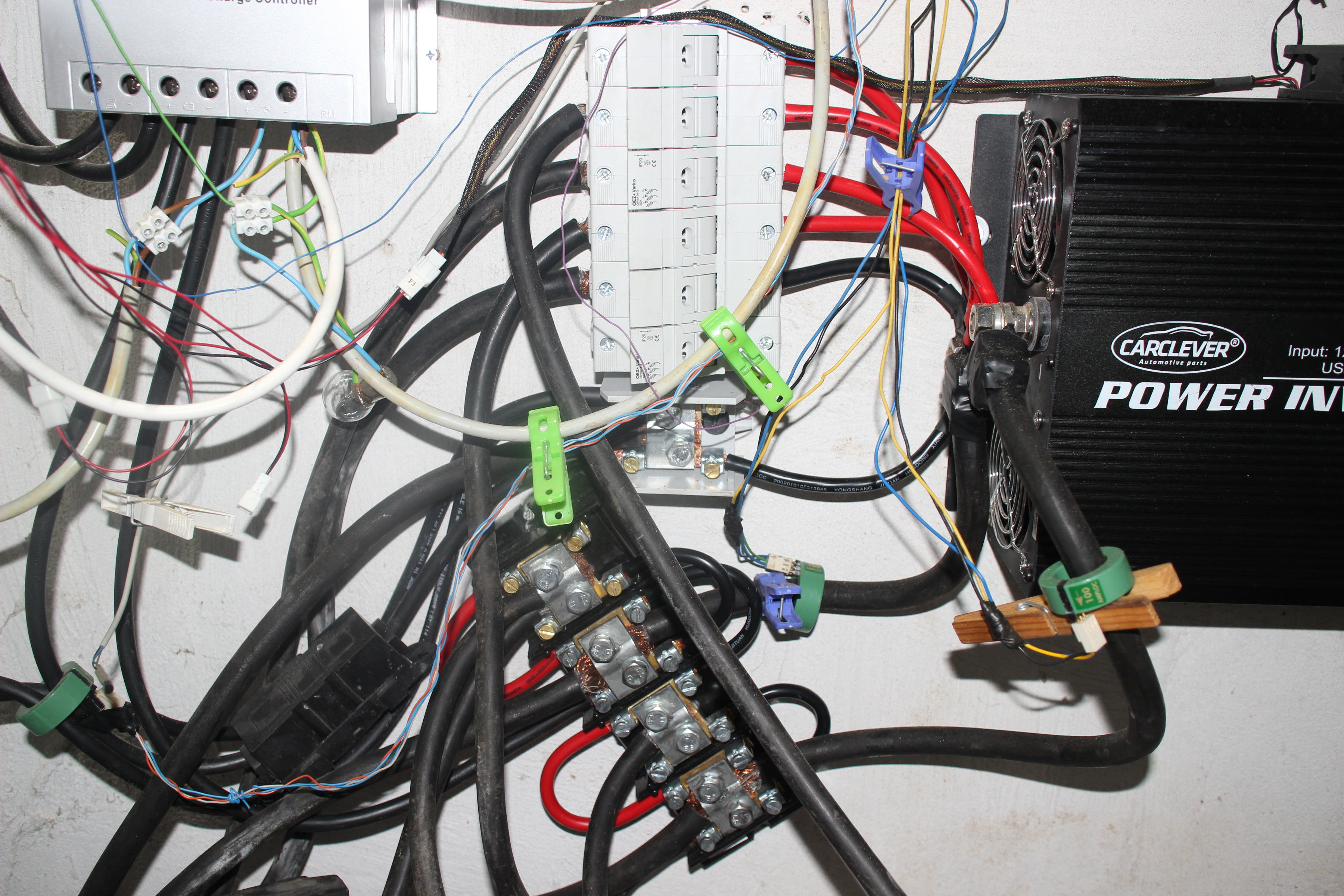

Ochranu proti prepatiu z blesku mám urobenú tak, že fyzicky odpojím prívod panelov.
Istenie 12 V rozvodov je AC ističmi, istenie 12 V prívodov od bateriek k meniču
je 6 x 63 A gG 80 kA, 2 x 3 x 50 A AC istič, istenie panely - regulator je 40 A DC istič.
Istenie regulator - baterky je na jednom reg. 63 A Mega Victron poistka, na druhom 2 x 25 A AC istic.
Káble na každý zo 6-tich stringov sú 50 mm, dĺžka od 40 do 90 cm.
Mám tam ešte na meranie prúdu Amplocky + Dallas na teplotu + nap. delice na Arduine.
Arduino slúži ako server aj logger na SD kartu, kde sa loguje aktuálny stav FVE.

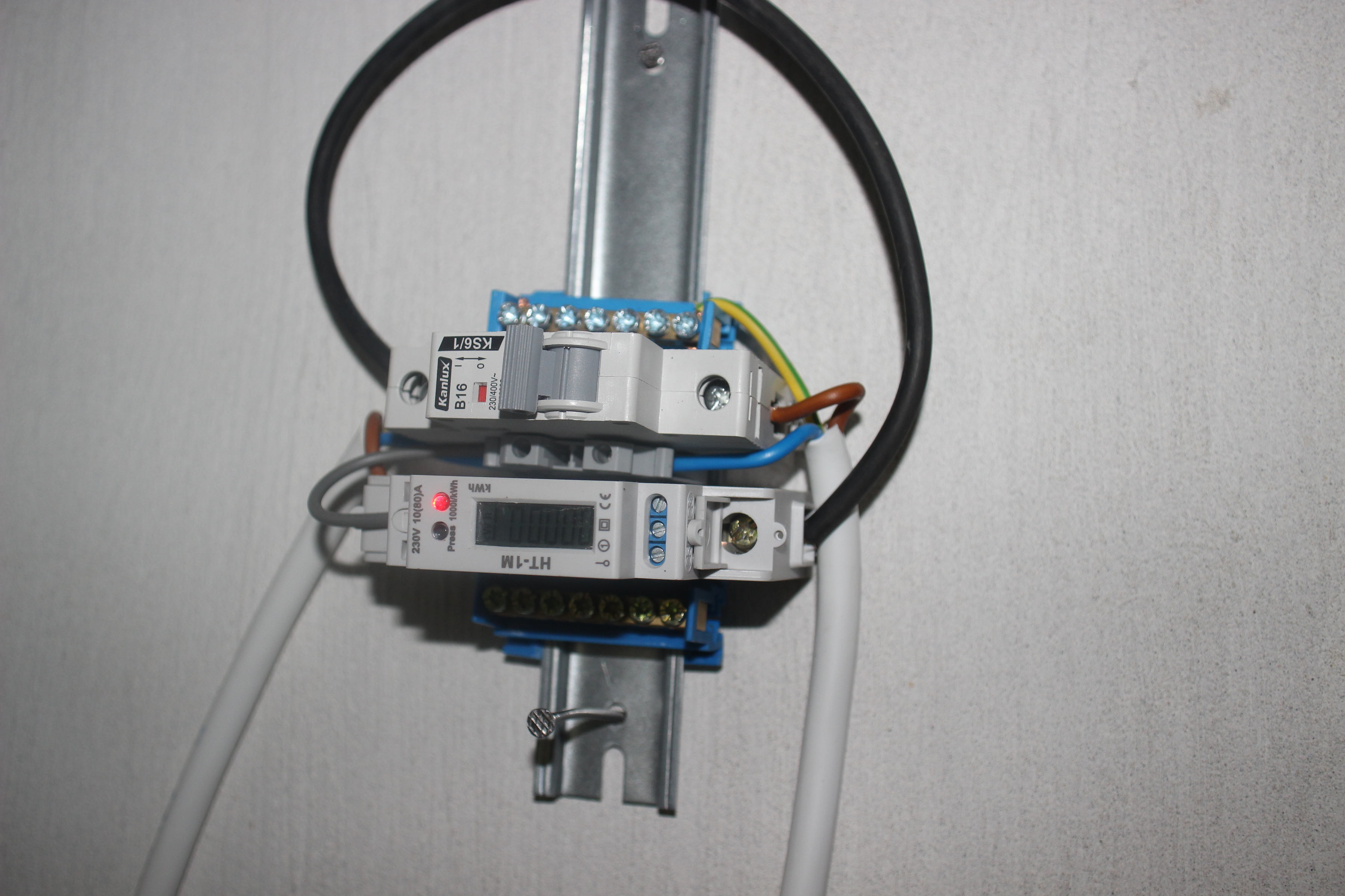

Ešte tam je na AC strane elmer. s S0 výstupom.

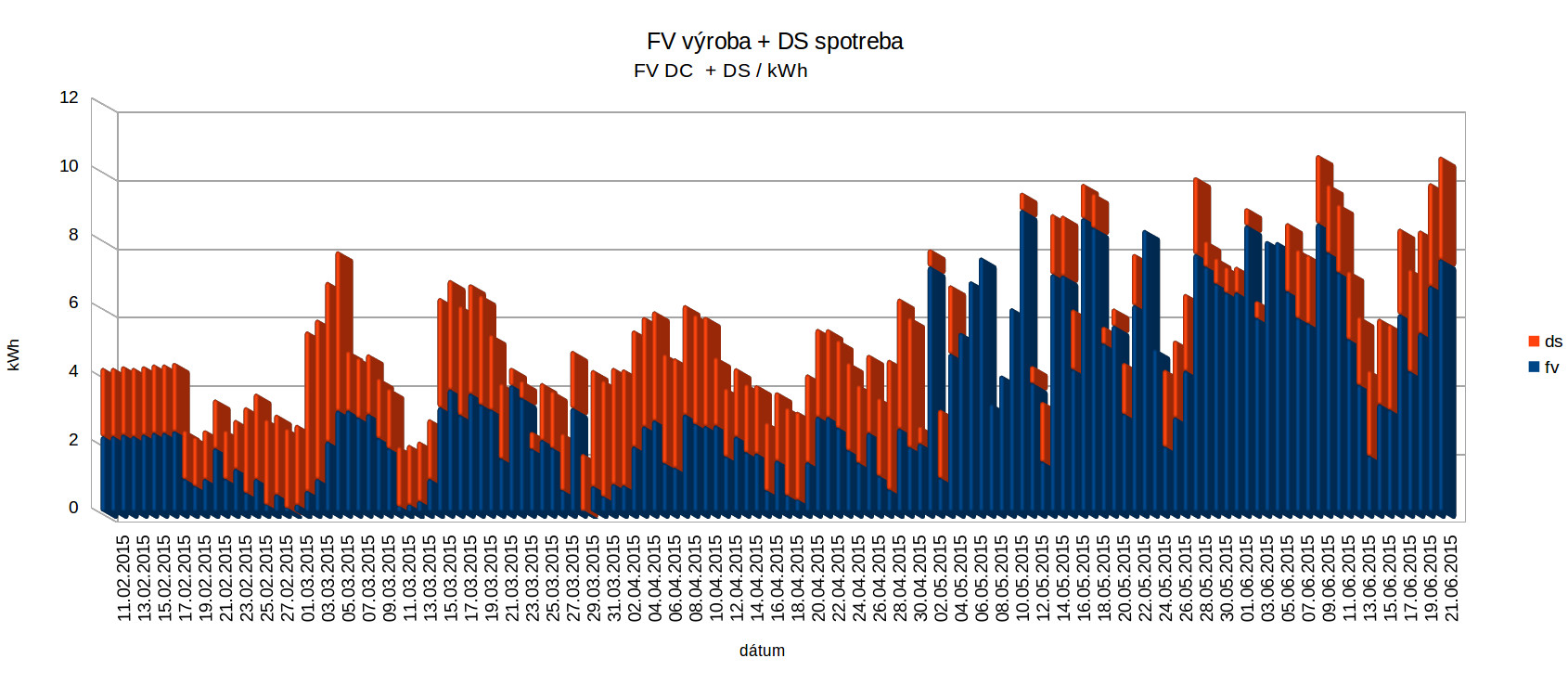

Zatiaľ som vyrobil trošku viac ako 0.5 MWh od 11.11. 2014.
Všetko je v testovacej prevádzke a treba to upratať do krabíc ale to sa porieši neskor.

Zatial som vyrobil po prepočte na 4x250 Wp:
februar - marec 170
april 154
maj 160
jun 160
spolu 644
To je polovica roka. 644 x 2 = 1288.
Odtial je to číslo 1300 kWh na rok.
februar - marec 170
april 154
maj 160
jun 160
spolu 644

Dnes mi dorucia 100 Ah LiFE. Mam 12 V nabijacku s konst. prudom 4, 6, 8 a 12 A.
Rozmyslam ze ich spojim seriovo 4 ks a nastavim 4 A a 14.2 V
a ked sa bude jeden clanok blizit k 4 V, tak nabijanie zastavim.
Potom zoberiem 6 V nabijacku s W charakteristikou a budem nabijat
po 2 clanky v serii, az kym jeden nedosiahne 4 V.
A nakoniec mi zostane uz len jeden dotianut na 4 V.
Potom ich spojim paralelne a necham niekolko hodin vyrovnat.
Dalej ich budem nabijat a vybijat malymi prudmi cca. 25 cyklov.
Potom vsetko premeram a ako to bude ok, budem to normalne

Clanky mi prisli na urovni 3.51 az 3.53 V.
Napojil som ich seriovo a nabijal az dokedy prud neklesol na 1 A.
Potom mali: 4.00 4.03 4.00 4.01 V
Teraz ich vybijam prudom 6 A napatie je: 3.32 3.32 3.32 3.32 V.
Vybijem to na 12.8 V a potom skusim pripojit balancery a spustim nabijanie
a budem kontrolovat ako sa to bude spravat.
Balancery mam tieto:
http://www.ostrovni-elektrarny.cz/index ... -3-6v-1-7a
Asi je to napatie na nich trochu vysoke. Budem to musiet vyriesit vlastnym balancerom,
ale to az o par dni.
