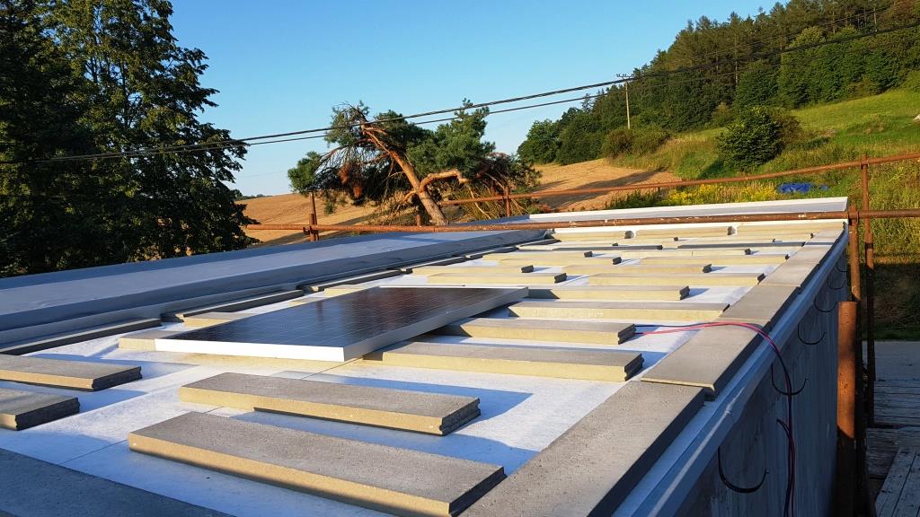

Předpokládám, že Fatrafol máš kotvený.
V případé té mé poustevny je Fatrafol nekotvený, jen svařovaný a zalitý zálivkou. Takže jsem ho přitěžoval, jak jsem se tady o tom už radil, nakonec nikoli kačírkem, ale jen obrubníky. Pod obrubníky separační geotextilie, musí se počítat s tím, že na nepřikrytých místech geotextilie časem nejspíš zdegraduje (zčerná) a bude "poletovat".
Panely chci dávat naplocho, plán je přišroubovat hliníkové U profily k obrubníkům, k nim šroubovat už standadrně solární hranoly a panely. Ano, takový "standard" není úplně levný.
