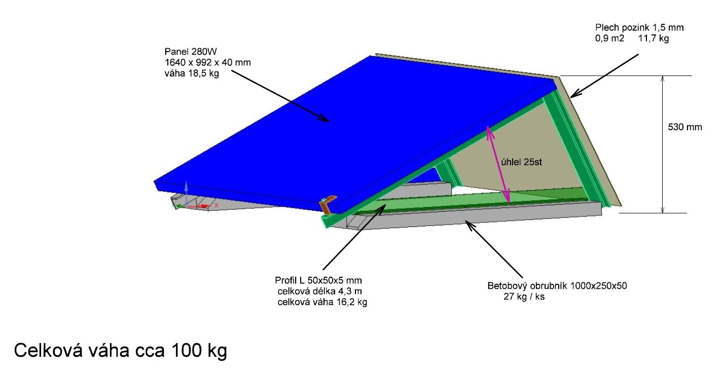

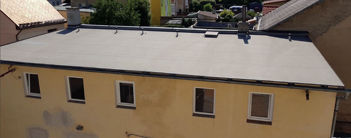

Ahoj všem. Chci na rovnou střechu umístit solární panely a řeším jejich držáky, určitě nechci žádným způsobem kotvit do střechy, je tam krytina Fatracel. Střecha má rozměry cca 13,5 x 5,5m, je v obci, v zástavbě, ve výšce odhadem 8m.
Takže nějaké držáky se zátěží. Prosím o posouzení mého návrhu, zda je dostačený nebo předimenzovaný, případně další návrhy, nápady.

Ak vladnes trochu Nemcinou a matematika nie je strasiak tu je ako sa to pocita "Statische Anforderungen für Dach- und Freiflächenmontagen" Potrebna zataz - jednoduchsie podla navodov na podobne konstrukcie - posledne stranky navodu

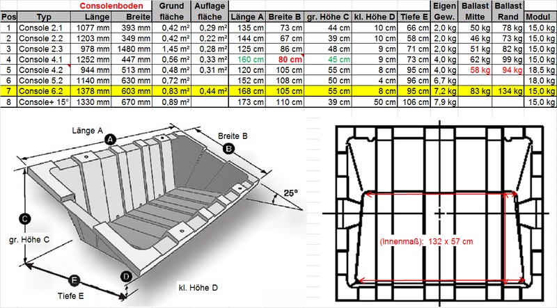

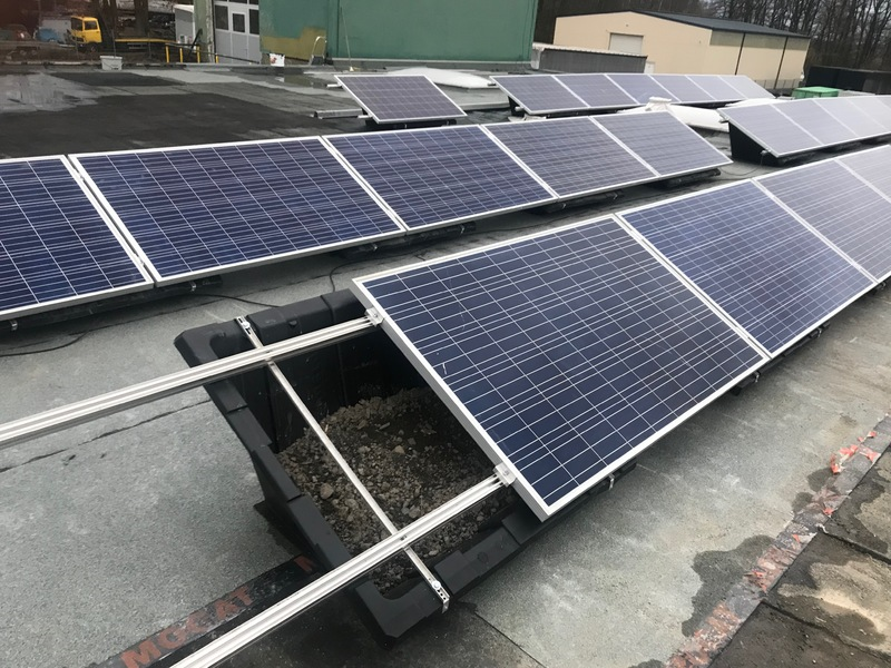

Nějak jsem na netu nenašel ten fatracel, tak prosím o info, o co jde. Kdyby byl obrázek, bylo by na co koukat. Jinak se prodávají i plastové vany, které ti udělají určitý úhel a do vany můžeš buď nasypat písek, nebo dovnitř naskladat třeba dlažební kostky, obrubniky atd. Až budu u PC, možná to někde najdu. Bylo by to asi nejjednodušší a elegantní řešení. Ty vany se daji dat do rady a mezi nima nechat třeba metr mezeru, zpevnit profilem na který uchytiš panely.

A tady k KubisKV cena https://www.secondsol.com/en/handelspla ... montageset
Vcelku zajimave vyuziti plastovych van

DanoP : podle návodu by měla váha 100kg/panel stačit, dík

Vla : jasný, nosnost střechy dám někomu spočítat, drží jí 15trámů 18x18cm, 80cm od sebe
A možná by bylo jednodušší místo držáků koupit víc panelů, (při dnešních cenách je panel skoro stejně drahý jak nějaké držáky) a dát je rovnou na plocho, na střechu a jen zajistit okraje. Budou se v létě víc hřát a mít menší výkon, zkrátí se tím životnost panelů ?

Pozn. Podle stinu od kominu mas spad opacne????!!!

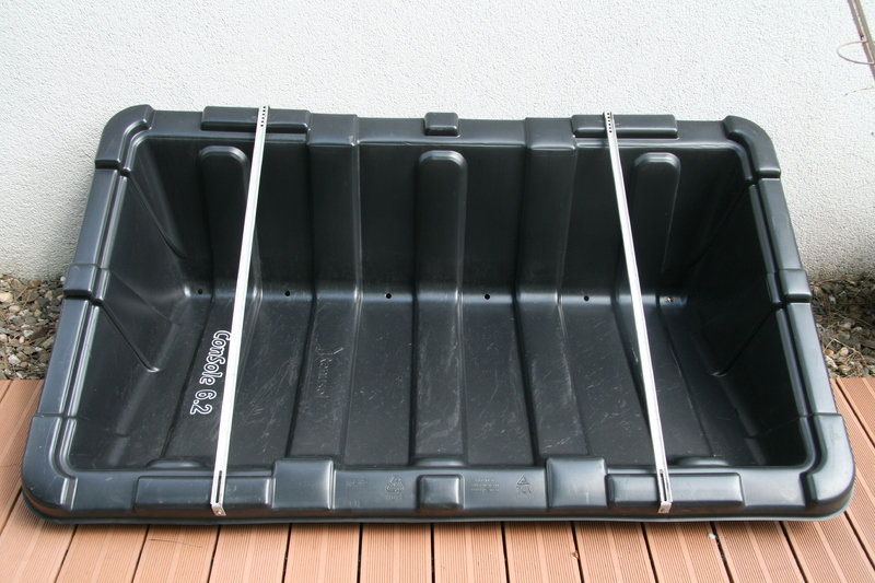

Strecha je rovná, ale nejaký spád má. Ak sa vaňa s panelom na ňu len položí bez kotvenia, veľmi pravdepodobne ju voda podtečie, zmrzne a zas povolí. V pravej chvíli fúkne vietor do vane a už sa kĺže na ľadovom podloží. Možno nie.
Pri takejto inštalácii by som na žiadne "možno" nespoliehal. Jednoznačne kotviť !
Vane by som nechcel z jednoduchého dôvodu. Obmedzujú pohyb vzduchu za panelom a v lete znižujú výkon.
Hohe D = 4 - 10 cm je malá, v zime tam bude sneh, ktorý bude presahovať do spodného riadku panela. Ako často, nevie nikto ...
Mám 4 panely s meniteľným sklonom na rovnej streche a zďaleka ma montáž nevyšla na také peniaze, ako by stáli 4 vane. Vane pokladám za zlé riešenie.

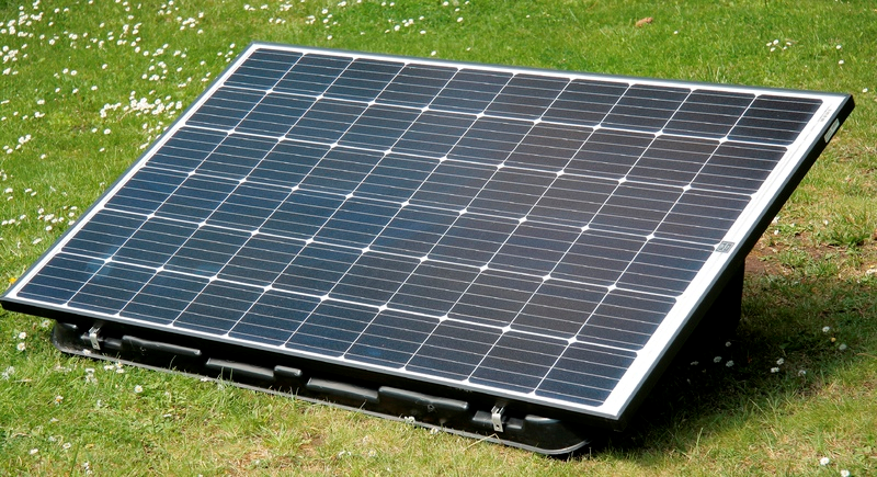

Ty vany jsou navrženy pro fv panely a určitě je to lepší řešení, než nechat panel jen položeny na střeše volně. Samozřejmě záleží na investorovi pro co se rozhodne. Pokud nechce kotvit do střechy, pak už je možnost podobná obrázku, který navrhl. Udělat triangly, spojit je profilem a zatizit je třeba betonem. Určitě bych ale použil profily, držáky a ostatní příslušenství, které se prodává pro fve. Sice je to nějaká koruna navíc, ale práce s tím je jednoduší a hned funkční.

Co takhle umístit konstrukci na dlaždice 50x50x5/27kg (přišrouboat k nim) podložené nenasákavým XPS a pro sichr to pojistit v rozích lankem s napínákem k nějaké dobře zajištěné kotvě ?

pokud se někdo chce srát s vymýšlením rámu a konstrukce, tak prosím, zima je dlouhá. Tady je řešení, které se používá standardně a nikomu nic snad neuletělo. jo a dají se sehnat i celkem levně.

Re: Panely na rovné střeše – dimenzování zátěže
"...Tady je řešení, které se používá standardně a nikomu nic snad neuletělo. jo a dají se sehnat i celkem levně...."
Koľko to je, celkem levně ? Už teraz je tam drahý hliník, štrk a jedna vaňa za 47 EUR. Ani 15 EUR mi nepripadá primeraných za ten plast ...
EDIT
Perfektná liaheň pre komáre !
V tej posledne zobrazenej verzii budú kraje panela viac teplé ako stred, ale svet nespadne ...
EDIT

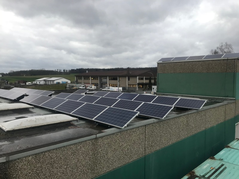

Trochu od jinud: jakpak je tady asi řešen hromosvod a přepěťovky? Jinak upevnění panelů super.

Zrovna tyto vany z posledních dvou obrázků jsou prodávány za 17€.vlkazajac píše:"...Tady je řešení, které se používá standardně a nikomu nic snad neuletělo. jo a dají se sehnat i celkem levně...."
Hliník by snad kupoval tak i tak, nebo mu chcete poradit aby panely pohazel po střeše a nechal je tam volně ležet?
Nejsem uchylnej puntičkář, ale když se něco dělá, tak ať to nějak vypadá a ať to taky funguje. Jedna věc je řešit provizorní provoz na dočasnou dobu ( dřevěná konstrukce atd.) a druhá věc je vymýšlet již vymyšlené. Jinak pokud nechce vany, mám nějaké triangly na prodej. Nakoupil jsem jich asi 20 a zatím jsem nerealizoval montáž. Jen vím, ze výroba zabere určitý čas a někdy se to proste nevyplatí dělat. Sám nakupuji věci z druhé ruky, abych nemusel platit plnou palbu.
