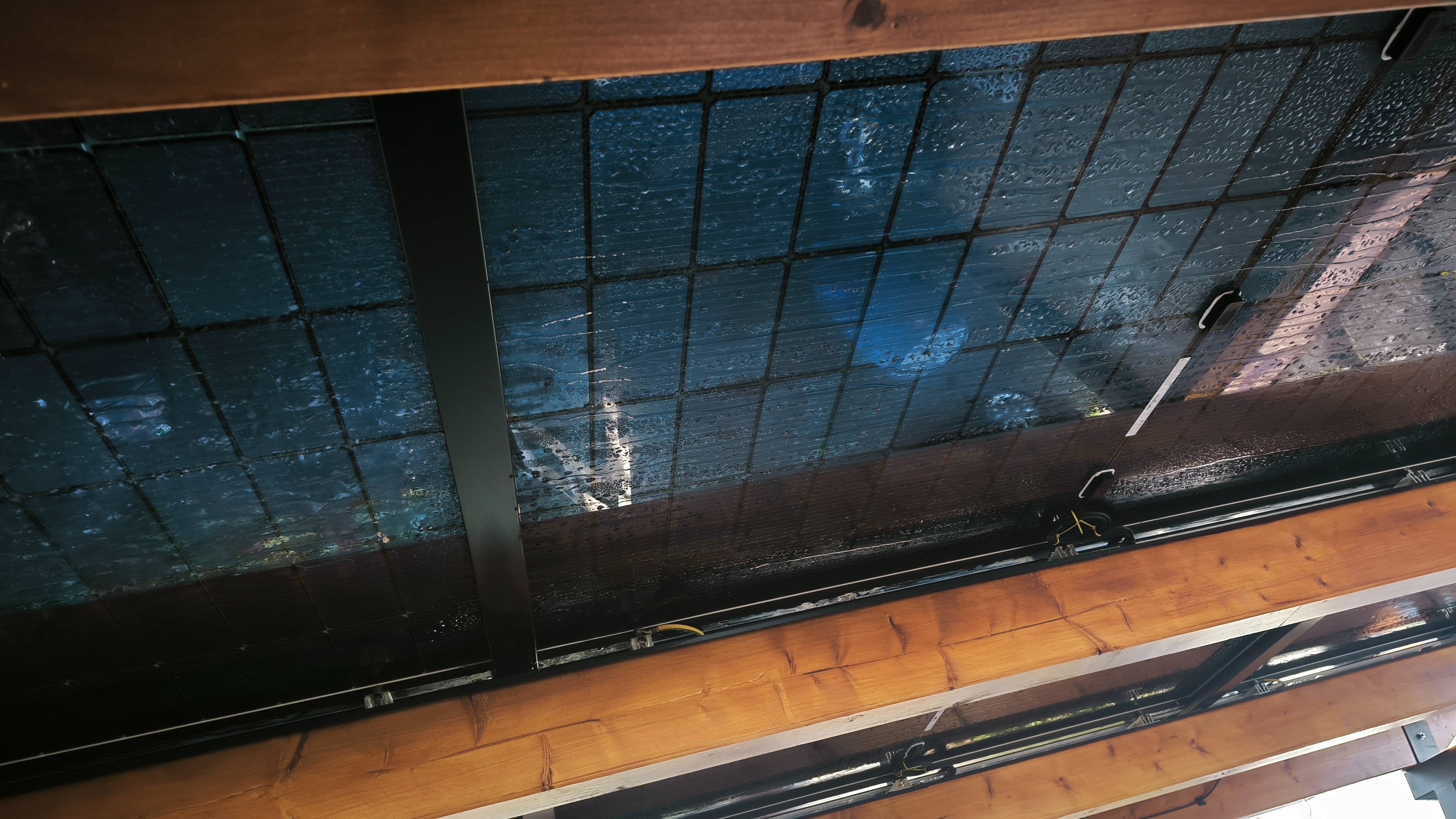

Zato panely ty se rosí fest, ale většina kondenzátu steče do okapnic, sem tam kapka spadne ale to je v poho.

Tohle je normální. Teplota klesne pod rosný bod, nejvíc to je za jasných nocí.
Trpí tim i třeba trapézový plech jako krytina. Před více než dvaceti lety na to byla novinka, dnes už je to běžné. Na trapézový plech ze spodní strany je nalepená tkanina. Ta sice taky navlhne, možná méně, ale vlhkost z ní zpravidla neodkápne. Pokud je prostor haly/přístřešku dostatečně odvětraný, je předpoklad, že se to během dne odvětrá do exteriéru. Na těch trapézech to funguje :)

A než to uschne, jsou vlhčené dřevěné latě :hell:

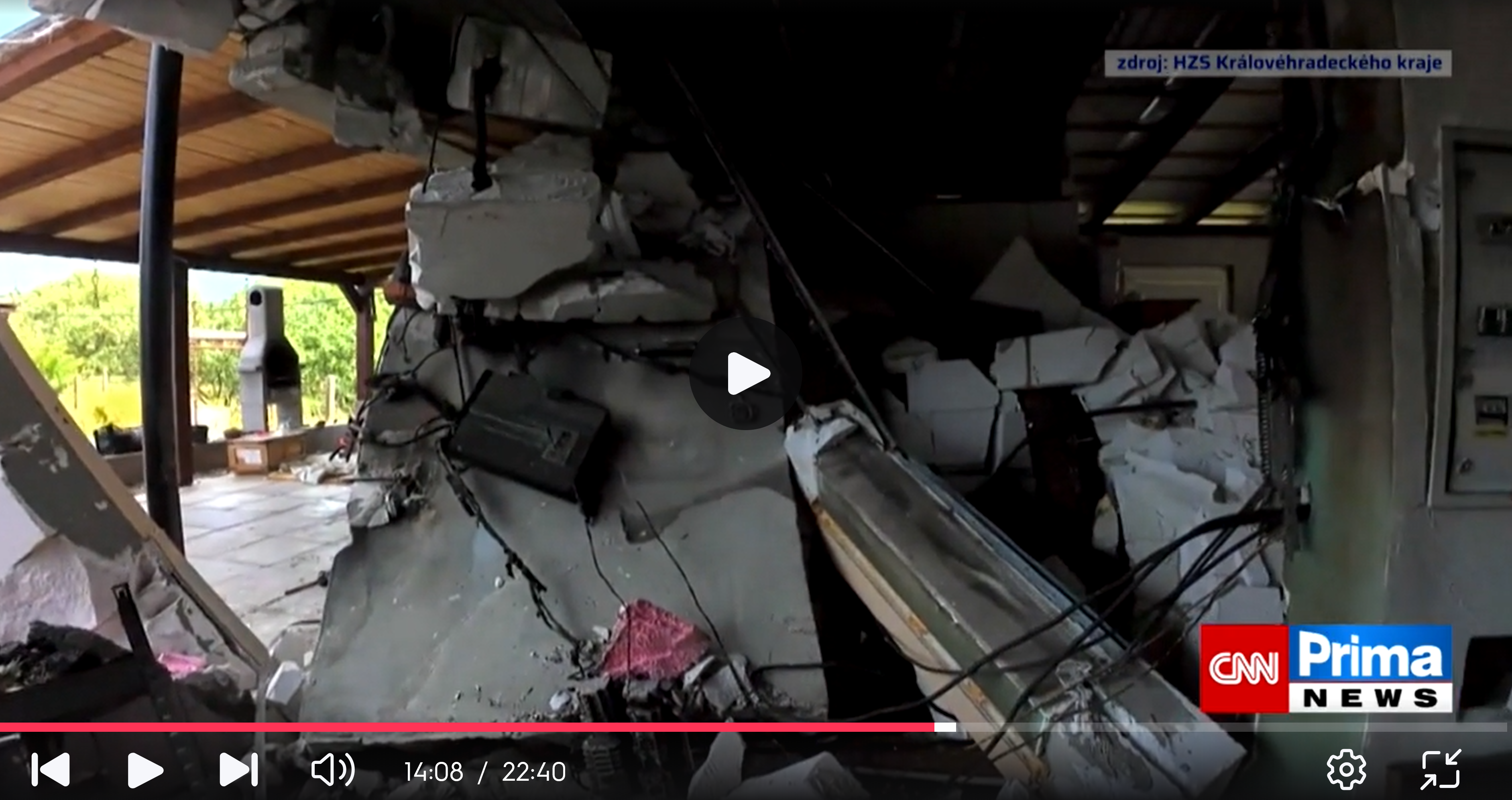

Záběr epicentra.
Exploze fotovoltaiky rozmetala dům na Náchodsku. Podívejte se na exkluzivní zábě.png
