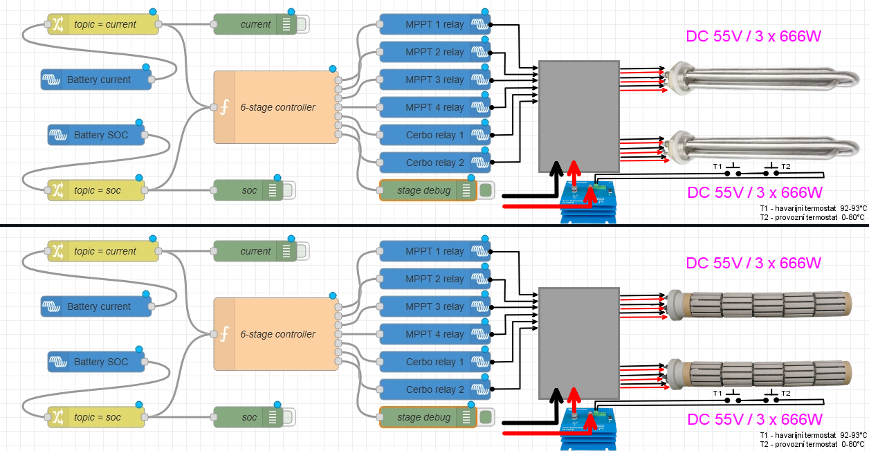

Tak takhle nějak to bude u mě vypadat
Čas ukáže jestli přidat externí relé k Victronu a skoky budou po těch 600W nebo tak jak to je, 1 x rele pro 2 spirály - se skoky po 1200W

Nejak ta ten nodered pohltil

Néé... Už končím
hlavně že už chápu jak na to = měli jste pravdu / zbytečný strach
Byl to chybějící článek v mém řetězu
Inspirací mě bylo právě Tvoje postupné vytěžování - velice se mě to vždy líbilo - i když já zvolil cestu DC-spirál

Plán mám hotový - nový plán na zítra. Spojím oba kabely dohromady = velké zátěže + malé zátěže a CT sondy budou snímat oba najednou.
Řiznu kabel sondy a propojím na rele Vitron = všechny tři modrásky.
Pokud AC OUT překročí 3600W připne se Modráč 1 s max 1850W a sníží výkon MP2 na cca 1800W - pokud i pak vyleze AC OUT přes 3650W zapne se Modráč 2 a totéž platí i pro Modráč 3.
Ta relé se budou každý den střídat (nápad Migela) takže po 3 dnech 1-2-3 / 2-3-1 / 3-1-2 a pak zas od začátku 1-2-3......
Modrásci naběhají každý přibližně to samé za delší časový úsek - opotřebení zhruba stejné - logika z Nodered
Stejně se pak budou i Modrásci vypínat když běží 3 a výkon MP2 klesne pod 1800 W na 30 s → vypne se třetí, když běží 2 a výkon MP2 klesne pod 1700 W na 30 s → vypne se druhý a když běží už jen Modráč 1 a výkon MP2 na AC OUT klesne pod 1600 W na 30 s → vypne se i Modráč 1...
Nodered se mě zvětšuje a běží
(samozřejmě bych to bez pomoci AI nezvládl ani náhodou...

Edit plánu - kabel ,,malé zátěže" zůstane oddělený a k dispozici do budoucna.... (už nyní vím jak)
Jednodušší verze úpravy je ta, že doma v rozvaděči přehodím nyní ze svorky ,,malé zátěže" do svorky ,,velké zátěže" a vše zůstane jinak kabelově jak je, jen ten slabší kabel nebude nyní využitý - ale zůstane pod proudem - nebo jen vypnu jistič ve FV-cimře....
Ověření funkce taky proběhlo dobře - zapnutím dvou 2kW spirál v bojleru na chvilku = tím jsem překročil 3600W a seplo relé ,,dnes" prvního MPPT.
Funkce změny pořadí z prvního 1 - 2 - 3 taky proběhla dobře dnes o půlnoci - z výpisu je vidět, že dnes jsou v pořadí 2 - 3 - 1 -
= maká to jak má
