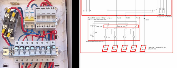

- Příspěvky: 5198
- Reputace:1040
Re: Přepínání sítí
Když by se taková závada stala, tak bych přepínač rozebral abych zjistil příčinu a i proto abych viděl, co je vlastně uvnitř a jestli je to provedeno normálně.
Jinak tento přepínač používám na přepínání čtyř DC stringů po 250 V (obvykle jdou paralelně s pátým takovým stringem do regulátoru). Občas je potřebuji přepojit na dva stringy po 500 V pro napájení frekvenčního měniče, naposled před 14 dny pro pohon cirkulárky. Ale přepínám je bez zatížení:

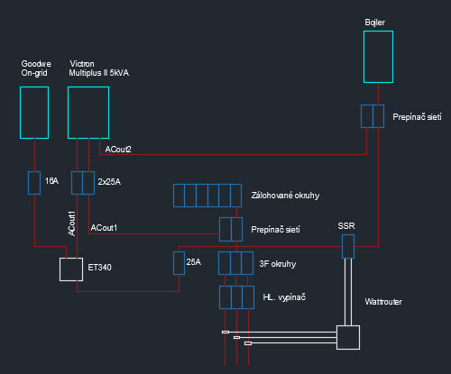

Re: Přepínání sítí
Páni konečne som sa dostal k výmene TOMZN prepínača sietí za Hager. Zistil som, že chyba nie je v prepínači, ale v niekde v zapojení, lebo po zapojení prepínača mi vypadne bojler.
Vôbec nemám šajn čo sa stalo, lebo som nič nové na AC strane nezapájal, len mi prestalo svietiť svetlo v dielni keď som bol na dovolenke. Ešte skúsim preveriť kabeláž, či náhodou nezachutila nejakému zvieratku.

Bojler???? -----> HDO?
Koukni kde máš stykač na HDO a jak to tam máš.
Jinak neuhořel spíš nějaký kabel někde v krabici či rozvaděči?

Re: Přepínání sítí
HDO nemám, HDO kábel z RE nie je zapojený.
Principiálna schéma môjho zapojenia: Všetky N a PE (niektoré okruhy sú už ťahané 3vodičovo) sú zapojené na PEN svorkovnicu, keďže mám v dome rozvod TNC.
Asi to spravím tak, že pred prepínač predradím 2 ističe, jeden bude DSin, druhý bude ACout1. Síce budem musieť okrem prepínača ešte nahodiť resp. zhodiť istič, t.z. dom na chvíľku v tme, ale lepšie ako prepájať káble v rozvádzači, ak by sa náhodou niečo stalo s meničom.
Káble vo všetkých rozvádzačoch som pozrel a aj skontroloval dotiahnutie. Ak mám pripojené do prepínača oba prívody, blbne to. Ak odpojím DS z prepínača všetko funguje ako má.
