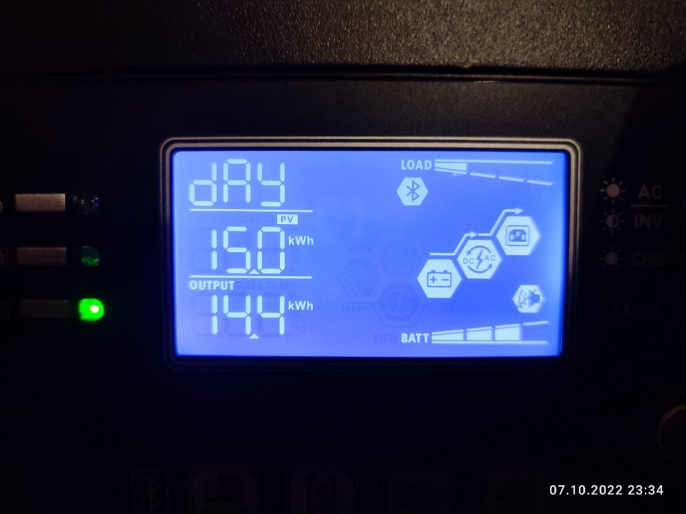

Dnesna vyroba 15.0kWh, spotrebovane 14.4kWh.
Od 1.10 za menicom spotrebovane cisto z FVE 50.81kWh

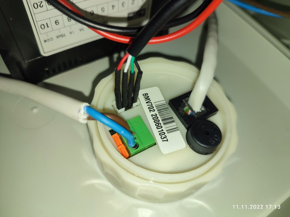

Dnes sa podarilo k Solar Assistant pripojit BMV702 od Fangpusun. Prisiel mi k prepojeniu kablik z aliexpress za 1,70 eur
https://a.aliexpress.com/_mrC5sZq
fungovalo to na prvy sup. az sa smejem ze som najprv uvazoval ze nejdem spekulovat a objednam original VE direct usb kabel za 30eur...
ani som sa netrapil nad robenim konektora, proste som piny vycvakol z tych plastovych housingov a dal do zmrstovacky....

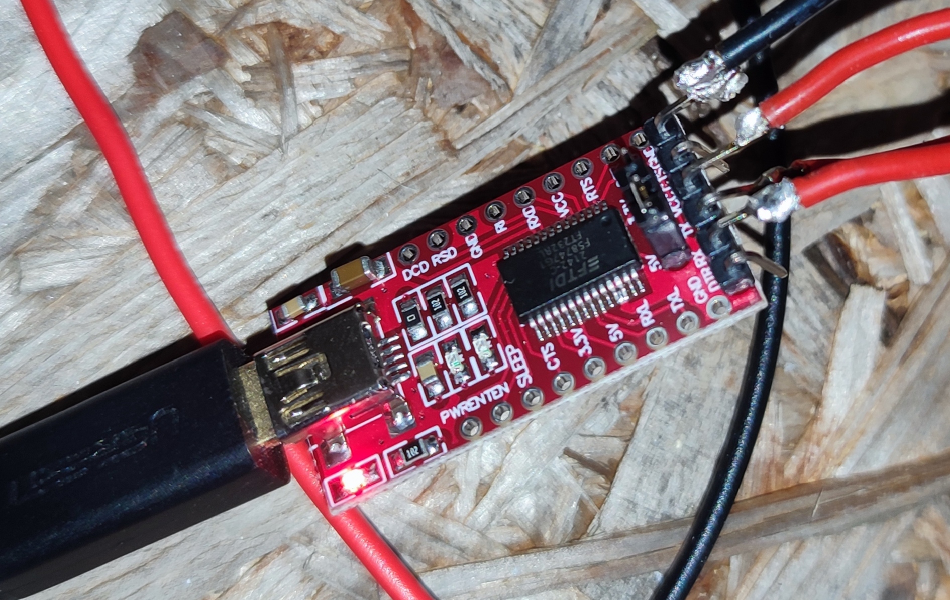

DIY kablik k BMV702 obcas zblbol a bolo ho treba odpojit a znovu pripojit.
Mal som doma este iny prevodnik tak som ho zatial pokusne zapojil ci nebude fungovat lepsie.
je to tento:
https://a.aliexpress.com/_mttGO8W
planujem kupit aj JST 2.0 4pin konektory a spravit to poriadne nech to nie je takyto pozliepanec.
je to tento:
