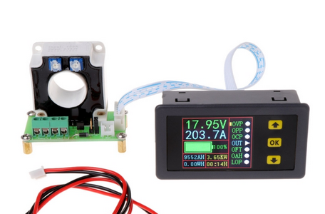

Súdruhovia, vy asi potrebujete niečo ako mám ja:

Toto je celkem peknej meracek. Mam taky jeden. Tento s hallem pusobi uz duveryhodne. Ja mam verzi s bocnikem.
Vybijel jsem pres nej nicd a bohuzel se tomu trosku roztekla krabicka.
